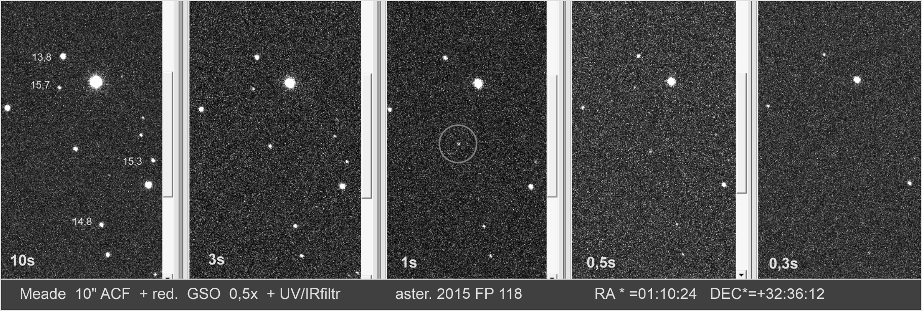

Představu může dávat tenhle test. Potřeba otevřít na nové kartě.
2018_09_12 2015 FP118 krátké expozice - TEST dosah.jpg (1 MiB) Zobrazeno 7466 x

To, co nafotím za ty 0,3s, okem už v daném přístroji nevidím . A ten další zisk delších expozic je vidět na tom testu.
U plošných objektů (mlhoviny, galaxie), to je výrazně komplikovanější. U fotografie záleží potom na světelnosti soustavy, světelných podmínkách v místě focení, na charakteru a plošné jasnosti objektu a pod. Tam krátké expozice ( v jednotkách sekund) jdou použít jen u několika výrazných objektů. Tam pak rozhoduje celkový čas expozic - čili hodně snímků s těmi kratšími expozicemi
