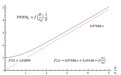

MMys píše:Já si myslím, že tenhle vzoreček je stejně pro popis hrubě nedostačující. Jak je v tom třeba zakomponovaný průměr dalekohledu ? Pokud je apertura znatelně větší, než aktuální r0, tak se seeing projeví na rozostření obrazu u dlouhých expozic výrazněji, než u apertur malých, menších než Fried, byť se stejným ohniskem.
Martine, průměr dalekohledu v tom vzorečku "zakomponovaný" je. Pokud je D/r0 >> 1, tak na průměru asymptoticky nezáleží a FWHM je pro dlouhé expozice stejné jako by šlo o optiku s průměrem r0. Vzorec (9) na webu NOAO je právě tou asymptotikou. Celý průběh FWHM hvězdy od stavu bez atmosféry až po seeing v různých průměrech optiky je názorně vidět na následujícím grafu:
Úhlově v radiánech se tak FWHM pohybuje od 1,029*(lambda/D) bez atmosféry až po hodnotu 0,976*(lambda/r0).
Milane, vzorec pro velikost seeingu existuje (vzorec (10) na webu NOAO, na který ukázal Martin). Je ovšem otázka, kde brát potřebný turbulenční profil. Ze vzorce plyne i závislost seeingu na vlnové délce a zenitové vzdálenosti.
