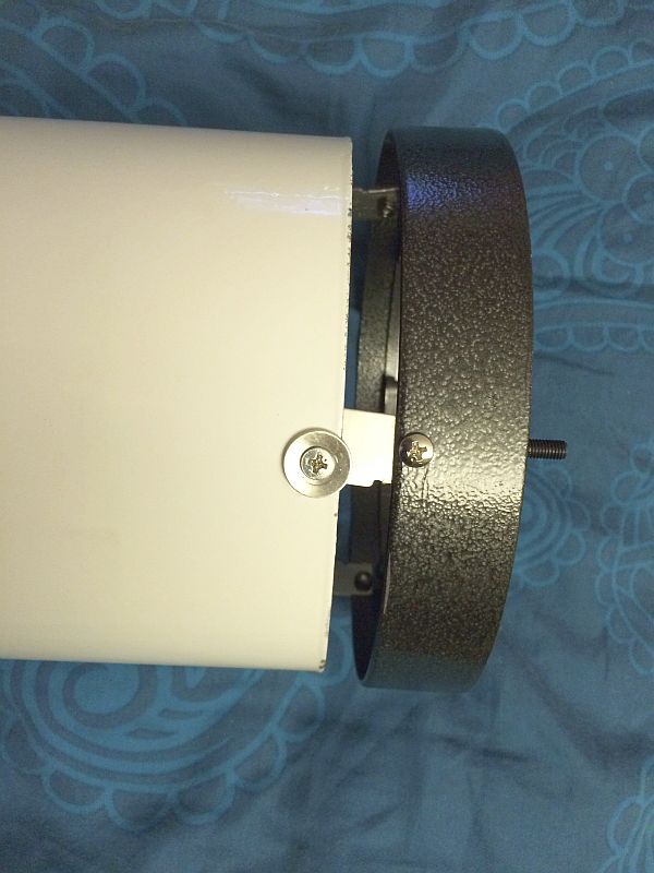

No já mám ten tubus navíc i krátký...
Abych zaostřil, tak musím dát zrcadlo úplně dolů a výtah úplně ven - což má hodně daleko k optimálnímu řešení...
I've fix it:
:lol:
(ale finální řešení to fakt nebude...)

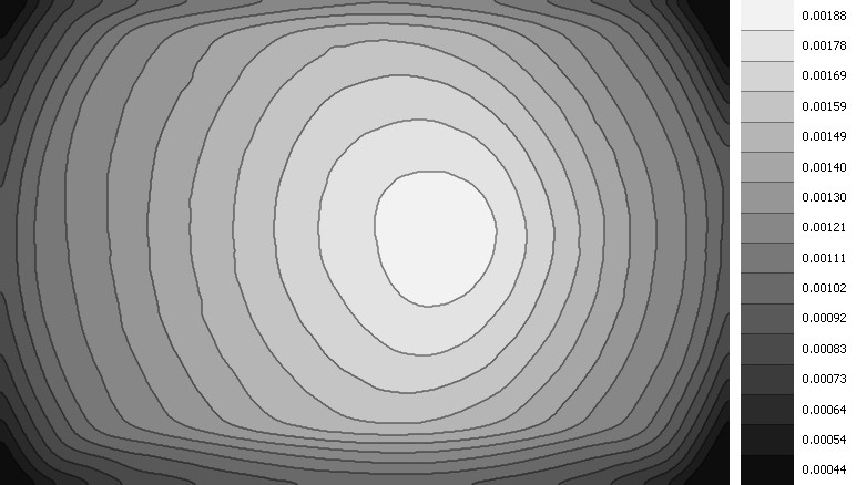

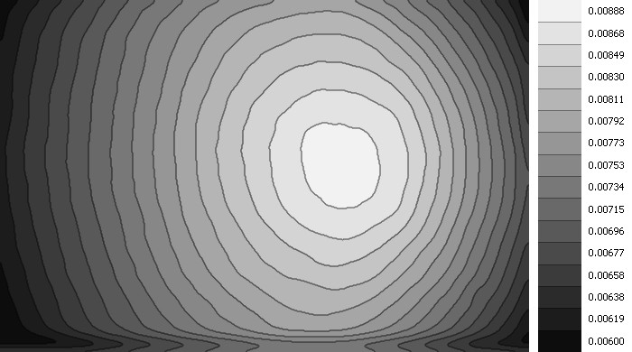

Jenom pro zajímavost - nasypal jsem jsem optiku zpátky do toho tubusu nadstaveného lepící páskou - počasí umožnilo jenom zaostřit a nafotit flaty.
Takhle to vypadá s Canonem 40D:
Je to 11cm vysoký výtah s 10cm GPU korektorem - vinětace v rozích je cca 1/2 EV, což s původním zrcátkem 63mm podle mne není vůbec špatné.
Protože jsem na displeji vinětaci neviděl, tak jsem tam ještě strčil 5D:
