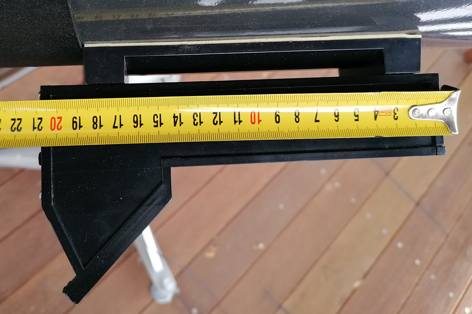

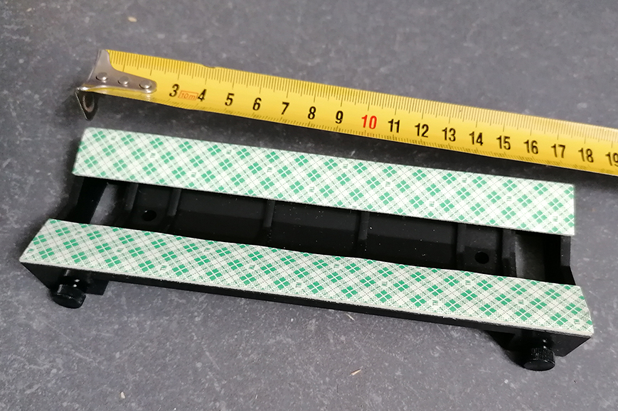

Re: Jaký hledáček?
Ano, na zakladne je lepici paska, kterou se prilepi k dalekohledu, Telrad se sundava jako opticky hledacek.
Moje stara zakladna ma 17.5 cm, podivam se na relativne novejsi, musim ji najit. Mohu poslat fotky na mail i s mirami.
Edit : nasel jsem i ty nove a jsou zcela identicke, 17.5 cm. Telrad sam ma v zakladne 21 cm a je cca 18 mm nad dalekohledem.

Re: Jaký hledáček?
Moc děkuju. Těch 17,5 by tedy bylo úplně přesně, výborně.
Předpokládám,že 18 mm na výšku taky vyjde nad "ty bílé konce tubusu". (Nemám teď šupleru,změřím později).

Re: Jaký hledáček?
Zkusim, dodnes jsem si myslel, ze fotky zde jdou jen z webu.
Pohled je nekde ovlivnen kratkym ohniskem mobilu, treba na druhe fotce je metr na prave strane samozrejme prilozen k Telradu.
