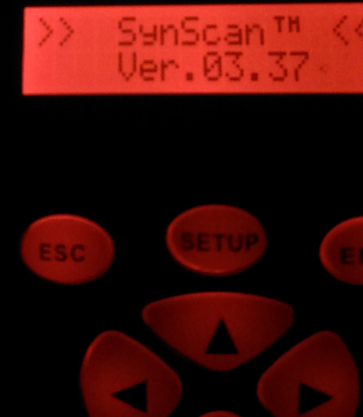

Tomuhle moc nerozumím. S přesností na 10´pracovaly systémy na Dobsonech už před 25 lety. Sice bez motoru, jen s s hrubými enkodéry, ale soft u push-to systémů tu přesnost měl. Někde musí být nějaká systematická chyba. Ten samý systém navádí GoTo EQ montáže s odchylkou nějakých 5- 10´ ( podle ustavení a iniciace) naprosto bez problémů. U těch Dobsonů se využívají enkodéry a u AZ EQ montáží, které je mají také, se doporučuje enkodéry vypnout pro vyšší přesnost. To sice nechápu, ale je to někde v logice řízení tak nastaveno( kvůli ručnímu najíždění). Nezkusil jsi v ručce vypnout enkodéry ?

Uz jsem to psal vyse- v te moji to nejde, tahle funkce je nedostupna..asi to jde az v tech poslednich ctyrkovejch verzich rucky
jediny v co doufam je, ze to zase zacne chodit normalne, az bude letni cas..protoze to slapalo normalne. Nejsem si vedom niceho, co bych delal jina nez v lete a na podzim..navic zkousel jsem obe varianty safe daylight ON/OFF, vysledek byl defacto obdobny

To zpřístupnění vypínání pomocných enkoderů jsme tu již psali a je to vázáno na MCFW -viewtopic.php?p=413865#p413865

Na SW GoTo dobsonu se na první hvězdu musí ručně - tedy jak píše nosuh a jak je také v SW manuálu popsáno.
