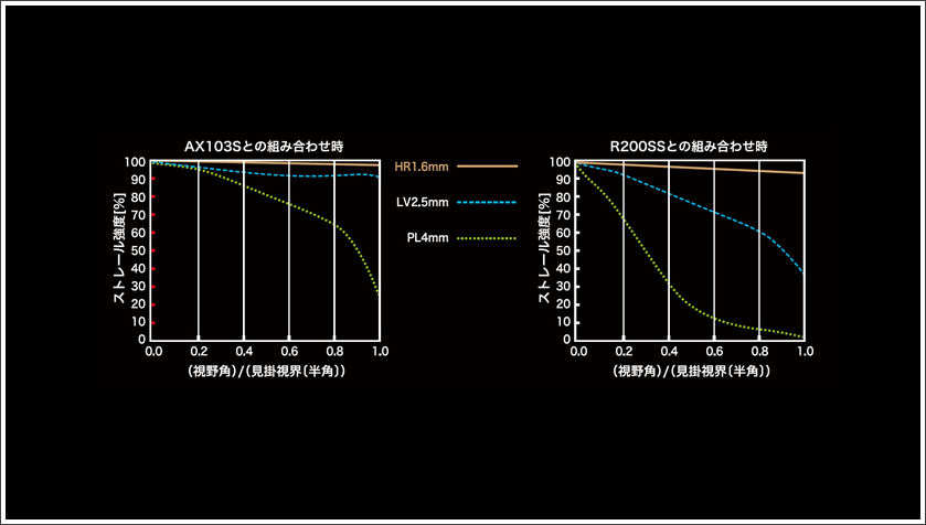

Po vzoru VIXEN HR okulárů ...
http://www.astro-forum.cz/viewtopic.php?f=38&t=20310
http://posec.astro.cz/index.php/clanky/ ... ch-ohnisek

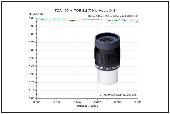

... uvedla podobné okuláry na trh i firma TAKAHASHI SEISAKUSHO Ltd. Nesou označení "TOE" a k mání jsou ve třech ohniskových vzdálenostech - 2,5 - 3,3 a 4 mm. Zvolená ohniska, která začínají tam, kde VIXENy HR končí, jsou možná vhodněji vybraná, tedy pro většinu astroamatérů praktičtější a více využitelná.
https://www.skypoint.it/en/search?order ... it_search=
Stejně jako VIXEN se i TAKAHASHI u svých TOE okulárů chlubí téměř dokonalými křivkami Strehlu :
Cena 330€ je o skoro 20% vyšší než u konkurentů od Vixena. Že budou TOE kvalitní nepochybuji, ale osobně by mne zajímalo přímé srovnání s TV DeLite 4 a 3 mm.

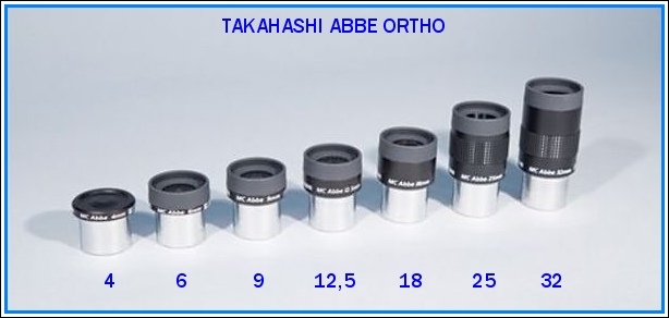

takahashi-abbé-ortho - u.jpg (90 KiB) Zobrazeno 6963 x
Ve vlákně o revolverových hlavicích jsem avizoval, že jsem zatoužil prozkoumat už druhou generaci Takahashi Abbé Ortho okulárů a udělat si jasno v tom, o čem se vedou sáhodlouhé diskuze, především na fóru CN. Někdo tvrdí, že jde o totožný optický design, kde jsou jen jiné vrstvy a mechanika okolo, jiní jsou přesvědčeni, že soustava čoček u Takahashi okulárů je naopak od té početné skupiny různých klonů, které se dlouhodobě vyskytovaly a vyskytují, odlišná. Jde především o několik řad od japonských výrobců v minulosti, jejich aplikace v okulárech Baader Genuine Ortho ( dále jen BGO ), ale také Edmund Optics Ortho, a dnes v nejnovější verzi v podobě Fujiyama HD Otho. Pozorní uživatelé časem vyzkoumali, že všechny jmenované klony jsou skutečně opticky identické a odlišují se jen více, či méně povedenými AR vrstvami.
A tak jsem většinu z řady Takahashi Abbé Ortho ( dále jen TAO ) zaobjednal a některé ( co měli ve Francii skladem ) už mám doma - jde o některá delší ohniska. Venku nevlídno a tak jsem jen krátce ráno stihl v exteriéru něco málo vytestovat a před chvílí jsem pěkně v teploučku obýváku provedl jeden z nejdůležitějších testů, který odhalí důležité vlastnosti planetárních okulárů - rozptyl světla uvnitř okuláru a odolnost vůči odleskům. K tomuto velmi dobře poslouží aspoň trochu bodový zdroj světla v podobě vhodné žárovky. Současně jsem dle odlesků na čočkách zjistil, že např. u 18mm ohniska TAO je provedení čoček přeci jen mírně odlišné. A ku prospěchu věci - odlišný rádius oční čočky výrazně omezil u TAO pravděpodobnost odlesků od vlastního oka, což se u BGO stejného ohniska stává. Takahashi okulár má jednoznačně kvalitnější AR vrstvy, než jsou "phantom" od Baaderů, a lepší bude i mechanické provedení vnitřku, neboť TAO ve výsledku vykazuje menší rozptyl světla a méně parazitních odlesků.
Okuláry TAO se v řadě nedělají u krátkých ohnisek tak hustě, neboli je zde příliš velký koeficient 1,5x - ohniska 4, 6 a 9 mm - starší řady obsahují v optimálním případě ohniska 4, 5, 6, 7 a 9 mm, což je u velkých zvětšení podstatně příznivější... Ohnisko 4 mm pokládám už pro mne za neúnosné sebetrýznění, takže jsem objednal až od 6 mm výše. A onu velkou mezeru mezi 6 a 9 mm jsem vyplnil tak, že jsem riskl a objednal bratrský okulár Takahashi LE 7,5 mm ;) . I přesto, že tento okulár má o jednu samostatnou čočku navíc, tak jsem dnes ráno v rychlém testu v SD 115-ce Vixenu zjistil, že poskytuje lepší brilanci, než starší BGO 7 mm. Na druhou stranu je tento LE okulár viditelně laděn do žlutohněda.
Zajímavý souboj jsem si užil u porovnávání dvojice TAO 32 mm a TV Plossl 32. TeleVue okulár je velmi povedený a vyniká především úžasným kontrastem. Právě proto ho velice rád zasouvám do binohlavy... Soupeření to bylo napínavé a hodnocení vlastností velice těsné - TAO je řezavě ostrý, stejně brilantní a s komfortnějším pohledem. Rozptyl a odlesky jsem ještě nezkoumal.
Budu se těšit, až dorazí krátká ohniska TAO. Samozřejmě zplodím podrobnou recenzi na POSECu.
