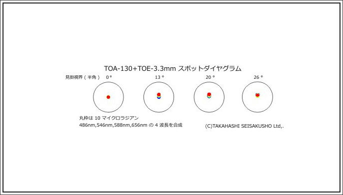

... uvedla podobné okuláry na trh i firma TAKAHASHI SEISAKUSHO Ltd. Nesou označení "TOE" a k mání jsou ve třech ohniskových vzdálenostech - 2,5 - 3,3 a 4 mm. Zvolená ohniska, která začínají tam, kde VIXENy HR končí, jsou možná vhodněji vybraná, tedy pro většinu astroamatérů praktičtější a více využitelná.
https://www.skypoint.it/en/search?order ... it_search=
Stejně jako VIXEN se i TAKAHASHI u svých TOE okulárů chlubí téměř dokonalými křivkami Strehlu :
Cena 330€ je o skoro 20% vyšší než u konkurentů od Vixena. Že budou TOE kvalitní nepochybuji, ale osobně by mne zajímalo přímé srovnání s TV DeLite 4 a 3 mm.
