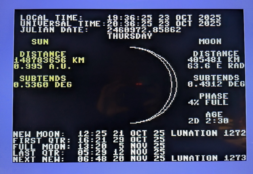

Zase mě popadla nostalgie, tak jsem si v Commodore 64 spustil program Moon, který jsem přepsal z časopisu Commodore Magazine. Program má cca 350 řádek a byl psán pro vyšší model Commodore 128. Program jsem upravil na nižší verzi C64 a musel jsem upravit algoritmus, který je poměrně mizerný a vyhovoval v 80tých letech. Pro dnešní dny byla chyba opravdu veliká, ale upravil jsem to do použitelné podoby.
Příspěvky: 12646
Věk: 62
Re: Kalkulátory v astronomii
#160
Když už jsem byl u těch úprav, vylepšil jsem v rámci možností výpočet vzdálenosti Země-Měsíc a doplnil jednoduchý výpočet souřadnic Měsíce RA a DEC, tedy přibylo do programu asi 100 řádků kódu.
