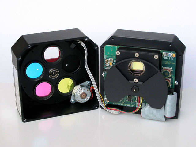

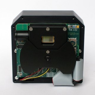

rád bych se zdejších CCD fotičů optal na jednu drobnost kterou nikde nemůžu vyčíst.
Proč se u QHY9 a obecně i u některých ostatních CCD používá mechanická závěrka? Jak se její životnost liší od závěrky u DSLR? Znepokojuje mě hlavně situace při nastavování kompozice kdy závěrka neustále cvaká. Závěrku jsem viděl na fotkách a nepůsobí zrovna bezporuchovým dojmem Mate mě i situace u QSI která nabízí kameru založenou na stejném senzoru (KAF-8300), ale v parametrech je uváděná jak elektronická, tak mechanická závěrka. Konkrétně u QSI 583S (Medium body configuration with built-in mechanical shutter and fast electronic shutter. ). Je taky možné, že jsem u QHY9 nějakou featurku přehlídl.
Díky za vysvětlení.

QHY9 - KAF8300
jestli tomu dobre rozumim, tak mechanicka zaverka je vhodna k tomu, ze diky ni nemusis pri tvorbe dark framu zakrytovavat dalekohled (a modlit se, ze nejaky light leak odjinud neprijde), nebot zaverka zamezi pristupu svetla na cip a zaroven umi exponovat Takze kdyz si naprogramujes sekvencni snimani pres filtry, muzes si naprogramovat i automaticke foceni dark framu, aniz by ses vzbudil, sel k dalekohledu, zakrytoval...
Elektronickou zaverku maji vsechny levnejsi CCD kamery. (edit: chtel jsem napsat s interline senzorem
, ktere byvaji vetsinou levnejsi, kdezto profi CCD maji mechanickou zaverku a byvaji drazsi - v modelove rade).
Zni to mozna "zmatecne" s ohledem na DSLR, ale je to tak
Jinak jeste je ted v akci rada MicroLine od FLI viz optcorp.com.

Podle jejich popisu mi přijde, že mechanická závěrka je kvalitnější než elektronická - což pořád nemůžu pochopit, protože mám v hlavě životnost závěrek z DSLR. Jde mi čistě o spojitost při živém náhledu. Chápu, že pro pořizování DF/Biasu je to lepší.
(The Slim body is the thinnest version and can be used with CCDs incorporating an electronic shutter. The Medium body provides additional space for an internal mechanical shutter, and the Full body allows the installation of both the shutter and a five position filter wheel with interchangeable filters. )

...Podle jejich popisu mi přijde, že mechanická závěrka je kvalitnější než elektronická - což pořád nemůžu pochopit, protože mám v hlavě životnost závěrek z DSLR...Ale Honzo, tieto dve uzávierky nemôžeš porovnávať. Mechanická uzávierka z DSLR je na to aby si dokázal presne exponovať v širokom rozmedzí časov (od 1/8000 po x ), je spriahnutá so zrkadlom a ešte musí vedieť synchronizáciu s bleskom a podobné vtákoviny. Je to skrátka celá veda v tom malom mechanizme. Naopak uzávierka v CCD kamerách je veľmi jednoduchá. Ide len o mechanické zakrývanie priezoru na čip, aby bolo možné vyčítavať obrázok bez problému s ďalším dopadom svetla naň. V podstate sa to robí (v jednoduchom prípade) ako rotačná výseč otáčaná servomotorčekom na okraji kotúča. To naozaj mechanicky nezničíš a nemusíš sa báť limitu ako majú DSLR. Je fakt, že QSI ňou exponujú aj krátke expoxičné časy, no vo väčšine prípadov to fungovalo ako "elektronický kryt na objektív" (napríklad niektoré modifikácie AUDINE).
