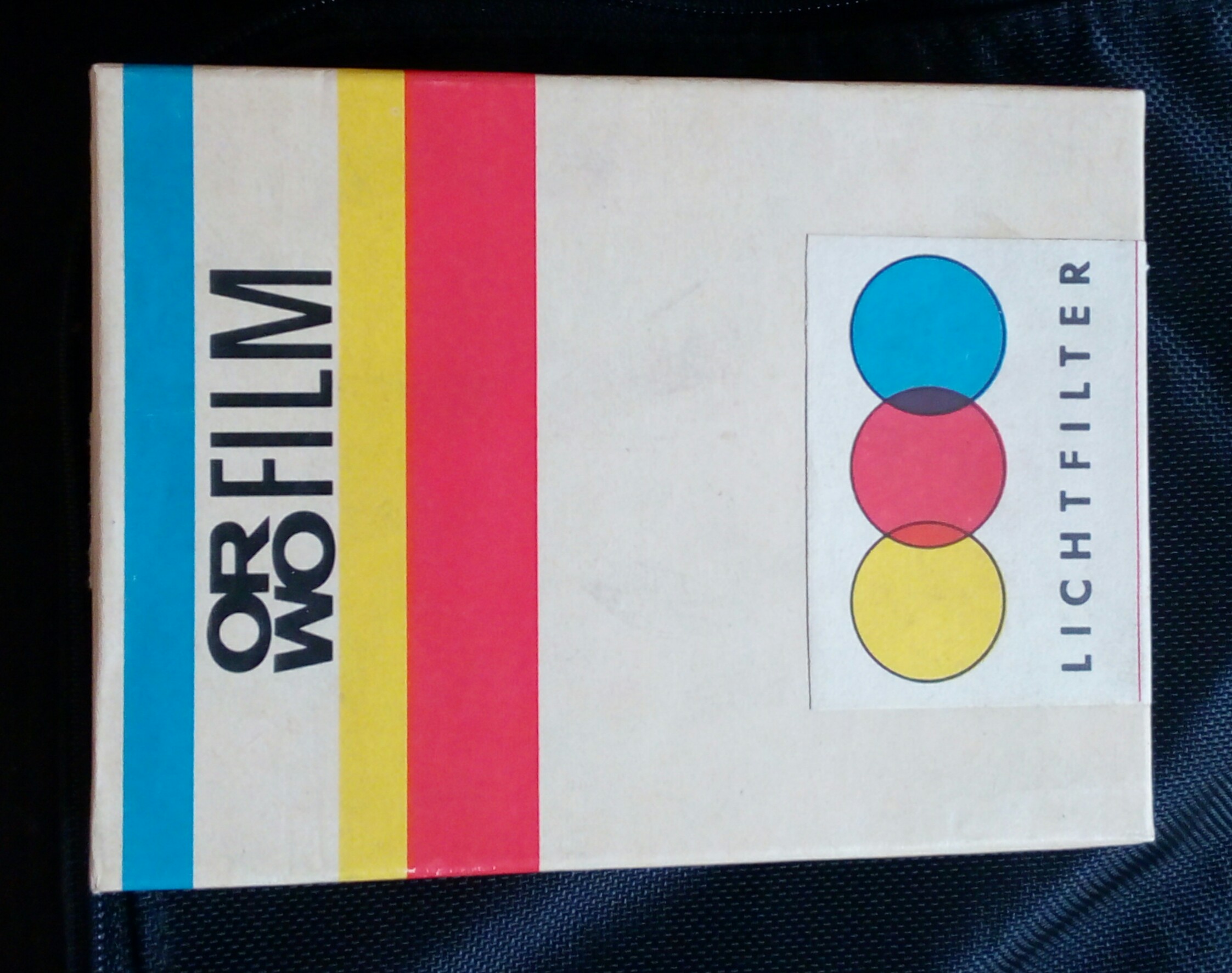

Ahoj, našel jsem u dědy nějaké filtry(červené, zelené, modré, šedé) a mě napadlo jestli když je dám před sebe, tak jestli mi vnikne sluneční filtr. Jenže se bojím to otestovat, aby mi to nepoškodilo zrak. Nevíte kde bych to mohl nechat otestovat?

Ahoj.
Hledal bych jine vyuziti v astronomii. I kdyz je das vsechny pres sebe, stejne slunce bezpecne nezastini.
Prodavane slunecni folie propousti jen male procento slunecnich paprsku. Toho filtry urcite nadosahnes..
