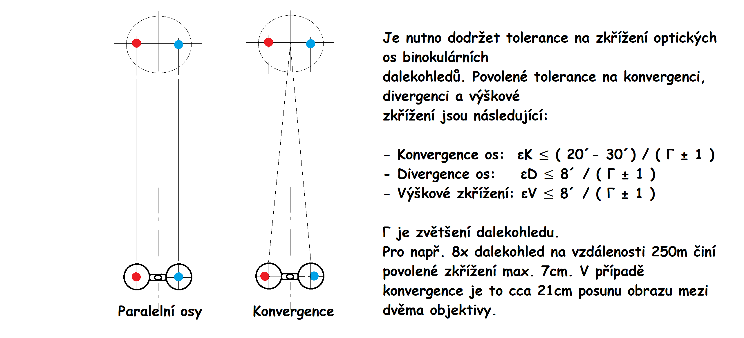

Sice po letech, ale nesouhlasím. Podívejte se na následující obrázek kde jsem konvergenci narýsoval. Jeden obrázek vydá za 1000 slov a je jasné, že u zbíhajících se os se obraz v levém okuláru posune doleva, v pravém okuláru doprava. Tak jak píše anglický originál. Přidal jsem i vzorec pro výpočet maximální tolerované odchylky nesouososti. Pro Konvergenci je to cca 21cm na 250m, pro ostatní případy max. 7cm na 250m u dalekohledu zvětšení 8x. x=sin Alfa x Lgreatgig píše:madcat napsal:
Ale to je právě ta neslavná divergence a má to být opačně: při pohledu levým okem přes levý tubus nám může obraz cíle v nekonečnu poskočit doprava a při pohledu pravým okem pravým tubusem doleva, tedy přímky pohledu se překříží, konvergují jako při pohledu na bližší cíl, nikoli rozbíhají, divergují.
x=sin(8´/8x) x 250
max.posun = sin(1´) x 250
= sin (0,017°) x 250 = 0,000262 x 250m = 0,065m na 250m vzdálenosti cíle.
