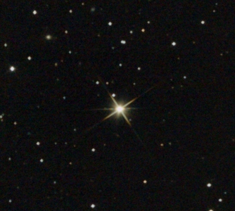

tak jsem jeste jednou zkusil, fotit Vegu
dokonale jsem zkontroloval výtah a dotahnul aretaci, a tady je výsledek
Snímek v plném rozlišení, bez uprav: http://www.martinhajek.cz/xy/astro/IMG_0194.JPG
Obraz se zdá trochu lepší, jen tedy ty zdvojené paprsky, takže zkontroluju jeste souosost pavouka
Difrakční paprsky
Ale ne takhle - tohle chce ještě seřizovat.
Difrakční paprsky
Bylo by lepší, pokud by jsi kontrolní snímky prováděl s komakorektorem, určitě to bude přehlednější.

Difrakční paprsky
takhle (větší na klik):
Prostě paprsky nemají být rozdvojené. Pokud jsou, nejsou protilehlá ramena pavouka kolineární nebo rovnoběžá.
Difrakční paprsky
Jenže to vůbec nemusí být tím pavoukem.
To Hajs: mrkni se na můj snímek okolí Alnitaku - mám v něm ÚPLNĚ stejné i ty parazitní difrakční paprsky.
To moje úzké rozdvojení difrakčního kříže bylo způsobené koncem okulárového výtahu, který je při focení zasunut relativně hluboku v tubusu dalekohledu. Jeho kolmý průmět (ve směru osy tubusu) tvoří hranu, která není zcela rovnoběžná s jedním z ramen pavouka - a o to tehdy šlo.
Difrakční paprsky
Ahoj, pokud máš výtah rovně a kolimaci také v pořádku, tak by to mohlo být způsobené i tím, že není úplně rovně foťák.Prostě pokud by byl trochu nakřivo( a stačí opravdu málo) tak to taky může udělat tohle - že je jedna strana rozdvojená. Ono to vlastně na té jedné straně není zaostřené. Vem si jednu věc, když se zaostřuje, tak jaký je pohyb výtahu, aby bylo skutečně zaostřeno i 0,5mm je kolikrát moc a tak když bude korektor a nebo adapter na připojení foťáku k dalekohledu o 0,5mm nebo míň nakřivo z osy (nebude kolmo na optickou osu) tak to vlastně bude nezaostřené na jedné straně.
Samozřejmě, že při světelnosti f4 to bude horší, než při f5 atd.

Difrakční paprsky
ze snímku, co jsem viděl je jasné, že něco není v optické ose. Jak píšou ostatní, zkus zkontrolovat výtah, pavouka nebo uchycení foťáku.
Pokud by to byla hrana pavouka, udělalo by Ti to na obou stranách, pokud by to bylo symetrické.

Difrakční paprsky
Tak na pavouka jsem koukal a 2 ramena byly trochu do vrtule, to jsem srovnal. Jinak okulárový výtak budu muset vyměnit celý, zatím mám stále ten co je dodáván k dalekohledu skywatcher, (ten uplne puvodní) jinak ten výtah zasahuje do tubusu možná 20mm takže to bude taky degradovat obraz

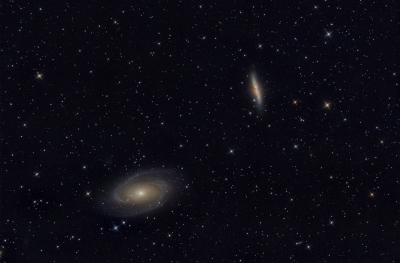

Difrakční paprsky
Prosím co by mi mohlo dělat ten škaredý stín cca na 11hod a na protější straně paprsek cca na 17hod? Když tak zkusím najít fotku jasnější hvězdy.
Sekundár jsem dělal svůj, před sek.zrcátkem mám clonu a v tubusu jsou také clony. Korektor ani výtah do cesty nečučí.
Díky moc za nápady.
Díky moc za nápady.
Difrakční paprsky
Tak tohle mě dělal držák primárního zrcadla. Po zaclonění okraje zrcadla to zmizelo.
Difrakční paprsky
Diky moc, mel jsem na to podezreni, protoze uz toho moc nezbyvalo. Hlavne se mi do toho moc nechce, ale jak je videt bude to nutne. Jeste musim tady nekde najit, jak to provest a spravne instalovat. Diky
Difrakční paprsky
Stačí vystříhnout prstenec z nějaké tvrdší fólie, nastříkat matnou černou a strčit ho pod ty držáky. Trochu se zmenší průměr primáru, což nijak nevadí. A k tomu ještě odstraníš okrajové vady zrcadla (pokud tam nějaké jsou)
Re: Difrakční paprsky
Ahoj, mam dotaz na zkusene optiky: Muze mi někdo vysvětlit, jek muze vzniknout takovyto difrakcni kriz ( s jednim paprskem navíc) pouze na jedne hvezde obrazu? Fakt by me to zajímalo..
A jinak je to z této fotky ( jasna hvezda vlevo nahore - u ostatních stejne jasnych nic takového není):
Jedno je od pavouka a druhé od mřížky čipu. Když otočíš kameru tak aby byla rovnoběžná s pavoukem, tak se překryjí
(Takže otočit kameru aby hrany čipu byly rovnoběžné s pavoukem a pak otočit tubus v kruzích abys měl na čipu severojižní směr svisle
EDIT: Ještě to může být od hrany okulárového výtahu - nečouhá ti příliš do tubusu?
nn, do tubusu nevystupuje ani o fous. Ale zajimavy je, ze je to prave jen u te jedne hvezdy..tomu nerozumim
