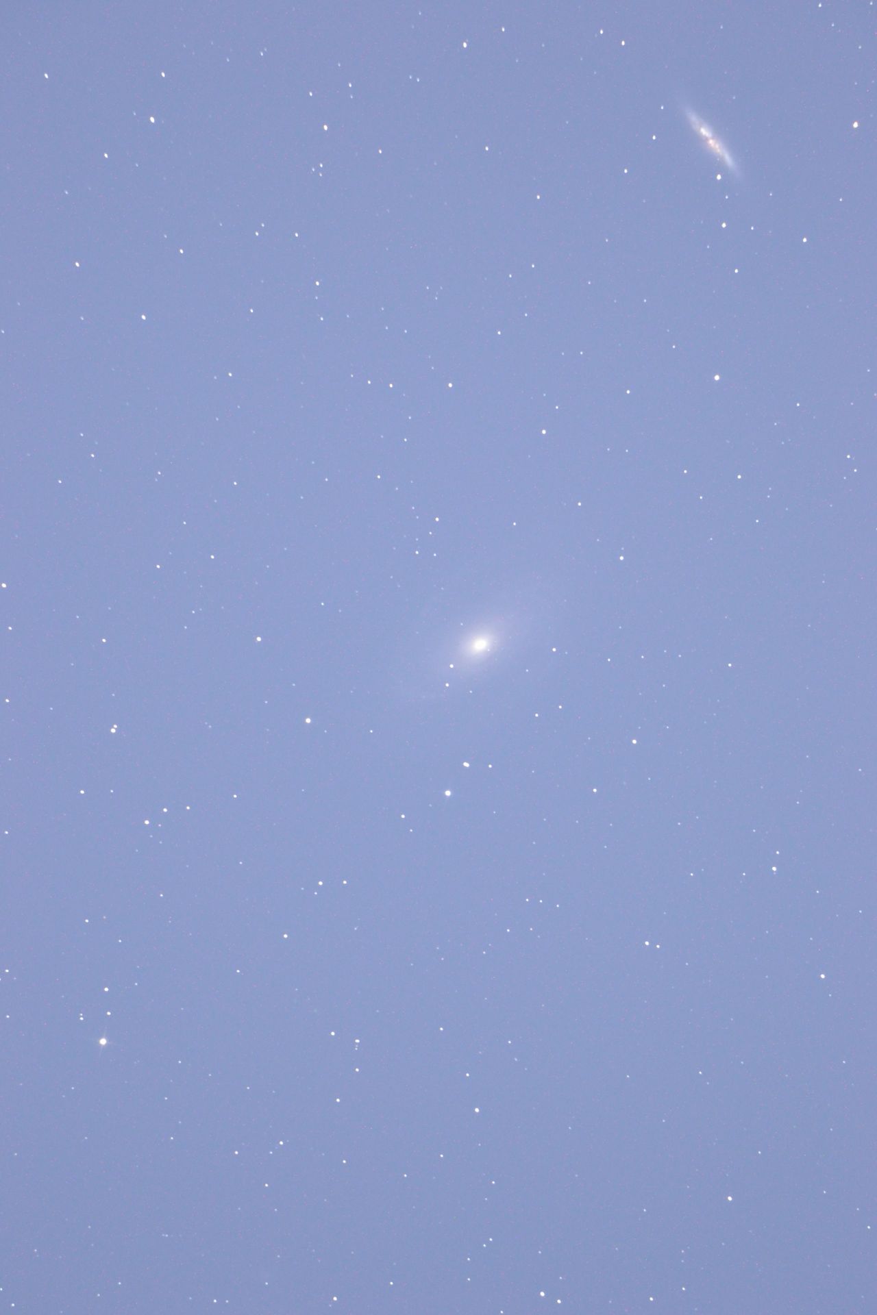

Jackxl píše: Ohnisko 800mm
A mohl bys ukázat jednu fotku , exponovanou 4 minuty bez pointace ohniskem 800 mm ? Jednu expozici, bez jakýchkoliv úprav - stačí jen výřez.

Příspěvek od Jackxl »
Při pořizování snímků jsem ještě neměl správně nastavený backfocus koma korektoru.
4 minutová expozice na EQ6-R.

Máš tam něco šikmo (kamera, korektor). Při tomhle zmenšení už se toho moc nepozná...

MilAN píše:Máš tam něco šikmo (kamera, korektor). Při tomhle zmenšení už se toho moc nepozná...
Nejspíš křivě korektor a navíc špatně backfocus (ten už jsem teď skoro doladil, ale ještě by to chtělo).
Větší obrázek se sem už nevejde a na ulozto to zase dávat nechci.

To je hodně zajímavé (ten vložený snímek) 4 minuty ohniskem 800 mm.... pokud by tam nebylo něco šikmo a ještě přesný backfocus, tak mě překvapuje, že to po těch 4 minutách vypadá tak dobře, jak to vypadá.... ??!!

Ono to není zase až tak překvapivé. Snímek je zmenšen více jak 2x a navíc je foceno v DEC 70°, kde se PE projeví posunem pouze o 1/3 oproti snímku rovníku. Pokud mám trochu štěstí a snímám v době PE v půlperiodě 0 až +MAX nebo 0 až -MAX a PE je +/- 10" , celkem se to schová. Pokud se ale přesunu o 1/4 periody do oblasti půlperiody +MAX až -MAX nebo -MAX až +MAX , bude to už vidět.
No, a může se stát, že má montáž opravdu i menší PE.

MilAN píše: No, a může se stát, že má montáž opravdu i menší PE.
Jsem zvědav na další pokusy s delší expozicí.
Mám tu nejnovější montáž EQ6-R Pro a u ní píší, že oproti předchozí EQ6 je PE menší.
Pointaci samozřejmě budu časem řešit taky.

Našel jsem jen jedno měření PE této montáže, a zdá se, že oproti staré EQ6 je až poloviční. Ale i u staré EQ6 byly poměrně velké rozptyly v měřeních.
