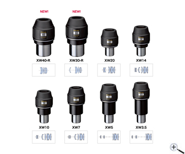

Po několikaleté přestávce se opětovně objevily v prodeji výborné okuláry Pentax XW s nejdelšími ohnisky - tedy 30 a 40 mm. Okuláry jsou přepracované, aby ukreslily světelnost F4 ( starší jen F6 ) a nesou i nové označení - přibylo "R" :
Ovšem informaci o tom, že by měly být lepší na F4 jsem u samotného výrobce nenašel... Uvádějí to ale někteří prodejci. PENTAX (RICOH) uvádí jedinou změnu v tom, že nová generace nemá pod očnicí závit M43, ale praktičtější M48 x 0,75. A možná, že o něco lepší jsou i antireflexní vrstvy.
http://www.ricoh-imaging.co.jp/english/ ... index.html
Okuláry jsou již běžně k dostání za adekvátní ceny - 400€ 30mm a 450€ 40mm.
https://www.teleskop-express.de/shop/pr ... -Feld.html
