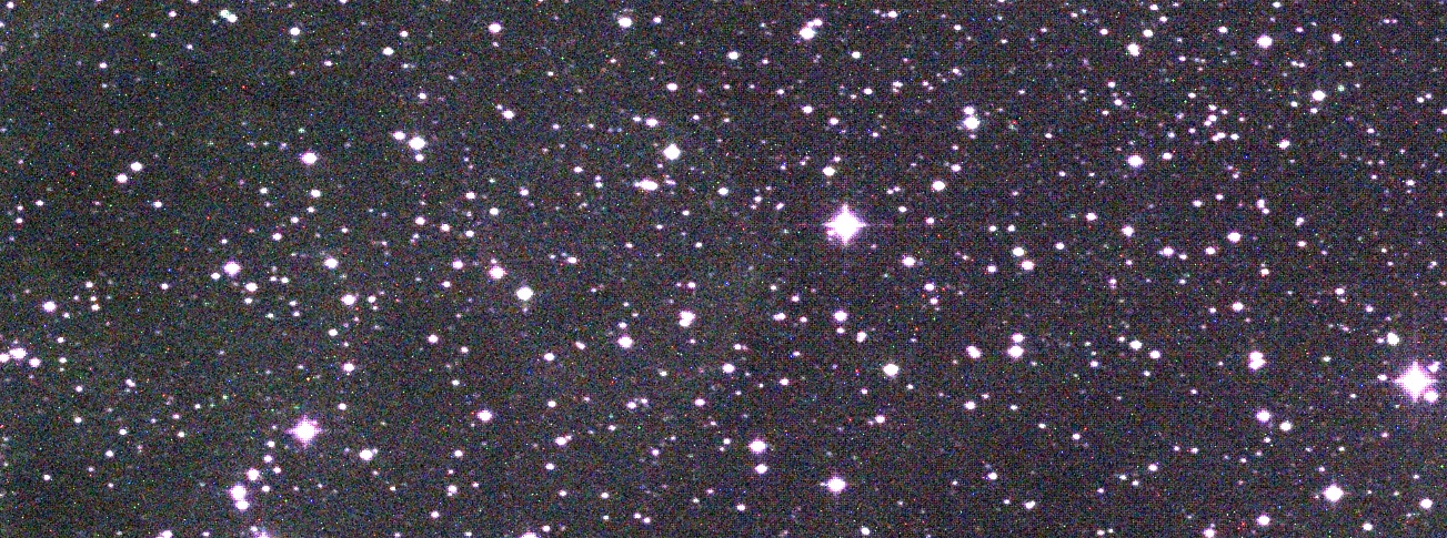

Podíval jsem se na jednotlivé snímky a i na nich je slabě patrná. Jen strečnuto . U DSLR to bude asi horší . Odstup od okolí je velice přibližně 15 fotonů.
- Bublina.jpg (475.15 KiB) Zobrazeno 1379 x

Máš to krásně vidět-u mě nic.Dnes má být jasno tak se budu snažit asi 5m na 800 nebo 8m na 400ISO.

Uvidíš sám, jestli 100x nic = něcoamil píše:....a Psione díky ,zkusím min.100 fotek ona na jednotlivých nebude vidět.

Na tvé obloze bez úzkopásmových filtrů tam nebude nic, ani když to složíš 100x něco. Utopí se to prostě ve fotonovém šumu. Kdybys použil ten dvoupásmový úzký Optolong L-extreme, tak šance určitě je.
