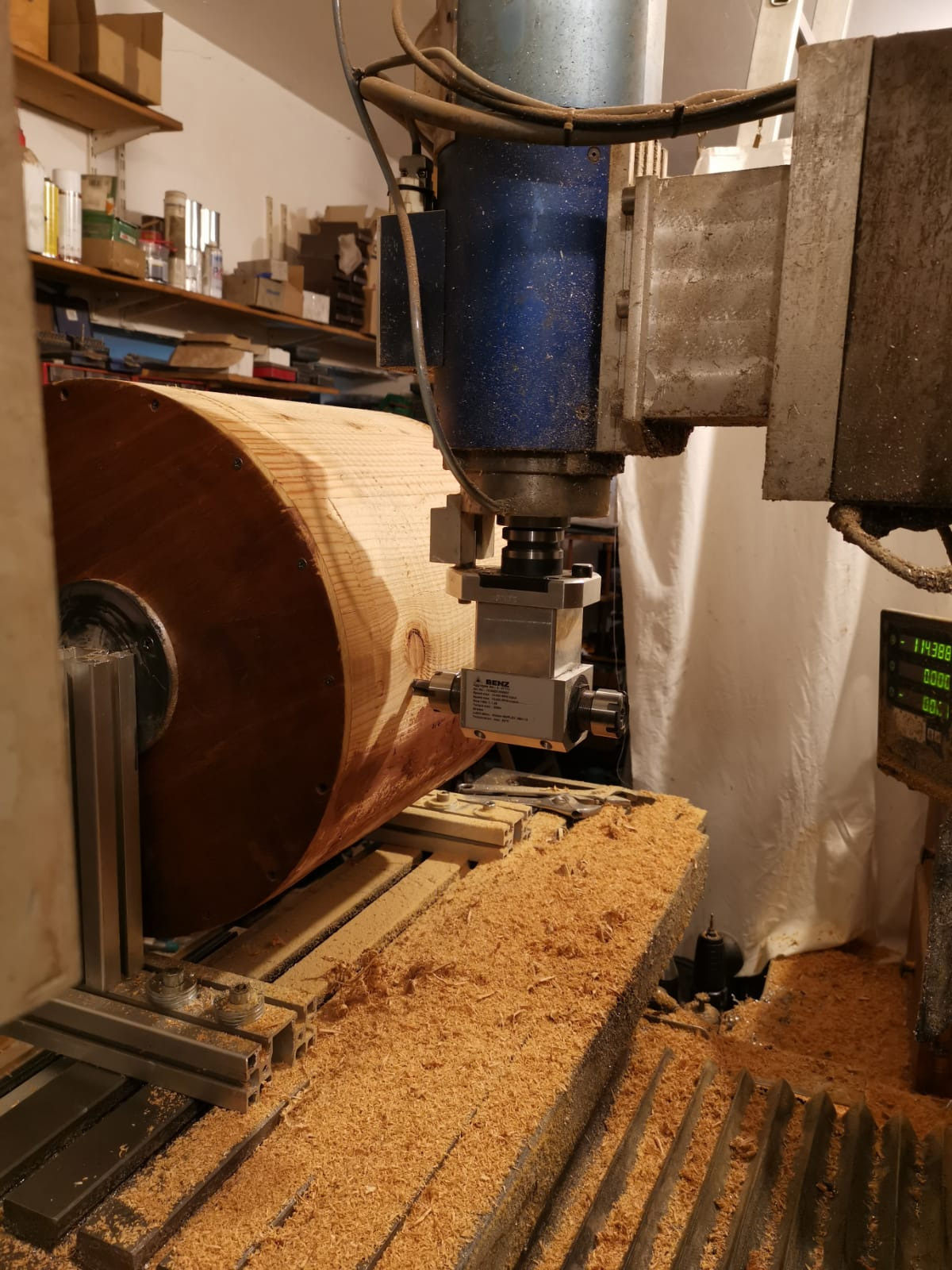

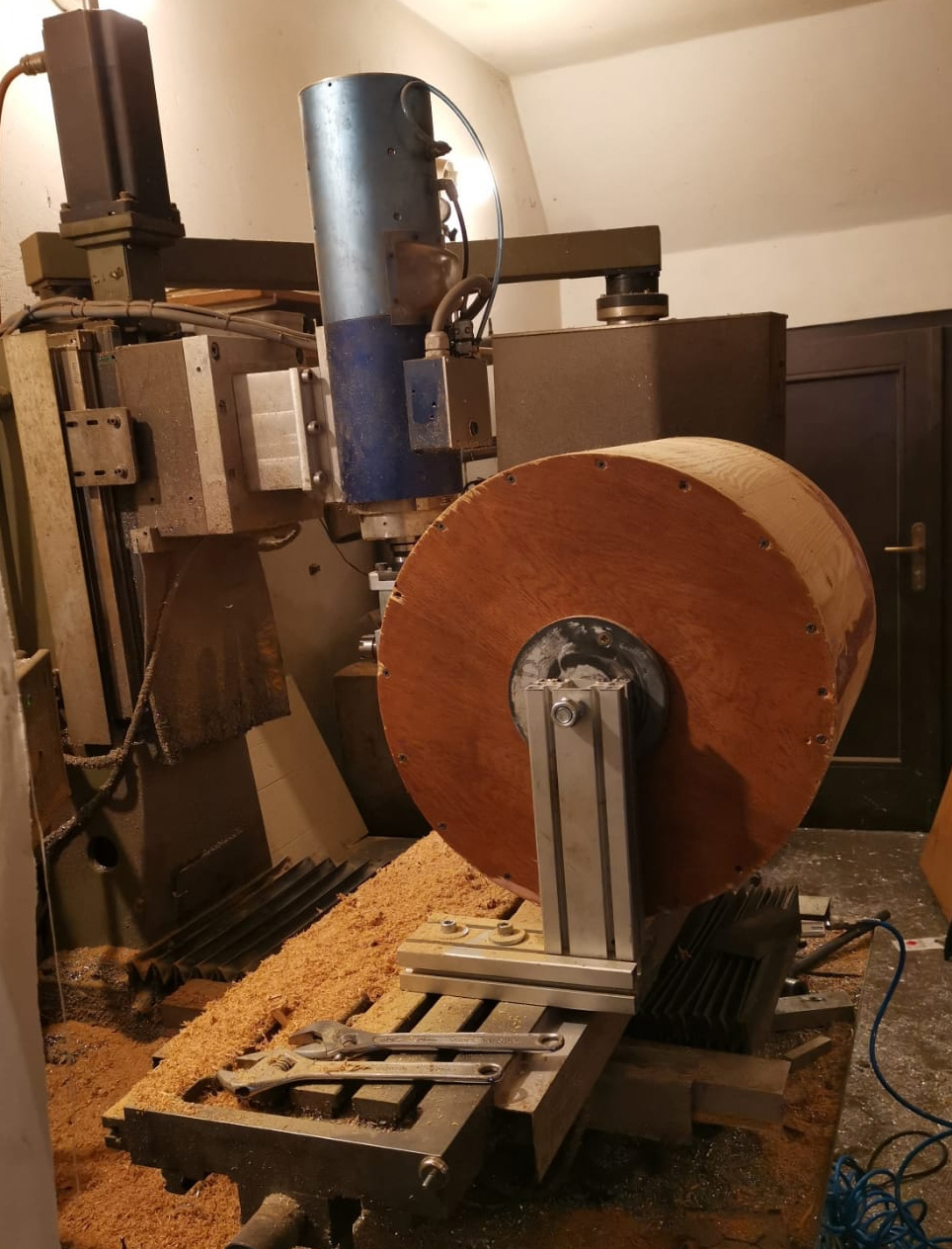

Jen jako perlička, pohled na výrobu kopyta pro karbonovou trubici o průměru 450mm a 400mm dlouhou o tloušťce 2mm. Není to sranda, když chybí velký soustruh na dřevo, kde by to člověk zmáknul za půl hodiny. Celé to složit s prkének se zkosenými hranami a obrobit mi zabralo dva dny. Teď jde o to nezmršit tu laminaci. To bude porod.

Re: Omegon RC16" , aneb nejdražší DoDo v mém životě
Není to sice jak od profíka, ale povedlo se. Hmotnost klesla o 3.5 kg, Přidal jsem i clonu 394mm na zamaskování těch příchytek zrcadla, tak snad se to pozitivně projeví na jasnějších hvězdách. Sedlo to tam perfektně. Už chybí jen vyměnit výtah, ten snad dorazí v úterý a dílo bude završeno.
