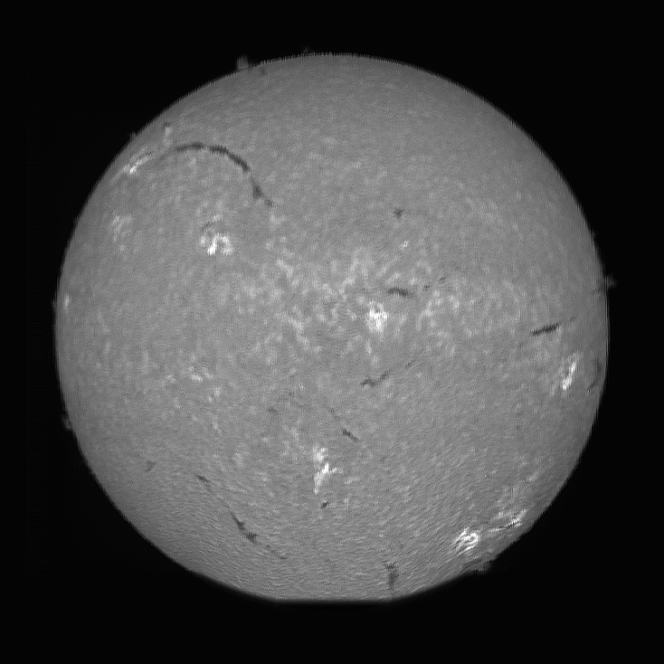

První světlo SolEx spektrum
jen Hα s nezaostřeným dalekohledem ( nešlo zaostřit neb mi došly tubusky M54) s D-ERF.
Takže alespoň nezaostřená zmenšená složenina

Sestava SolEx zaostřena, ale seeing se podepisuje rozmazáním a "zubatým okrajem" ( viz FullSize) - takže jen ukázka koláže ze JSolEx zmenšená 3x.
Funkce Jagged edges correction - bohužel na zuby prakticky nepomohla ( koláž je bez ní) a ukázka jen negativ se zapnoutou Jagged edges correction).

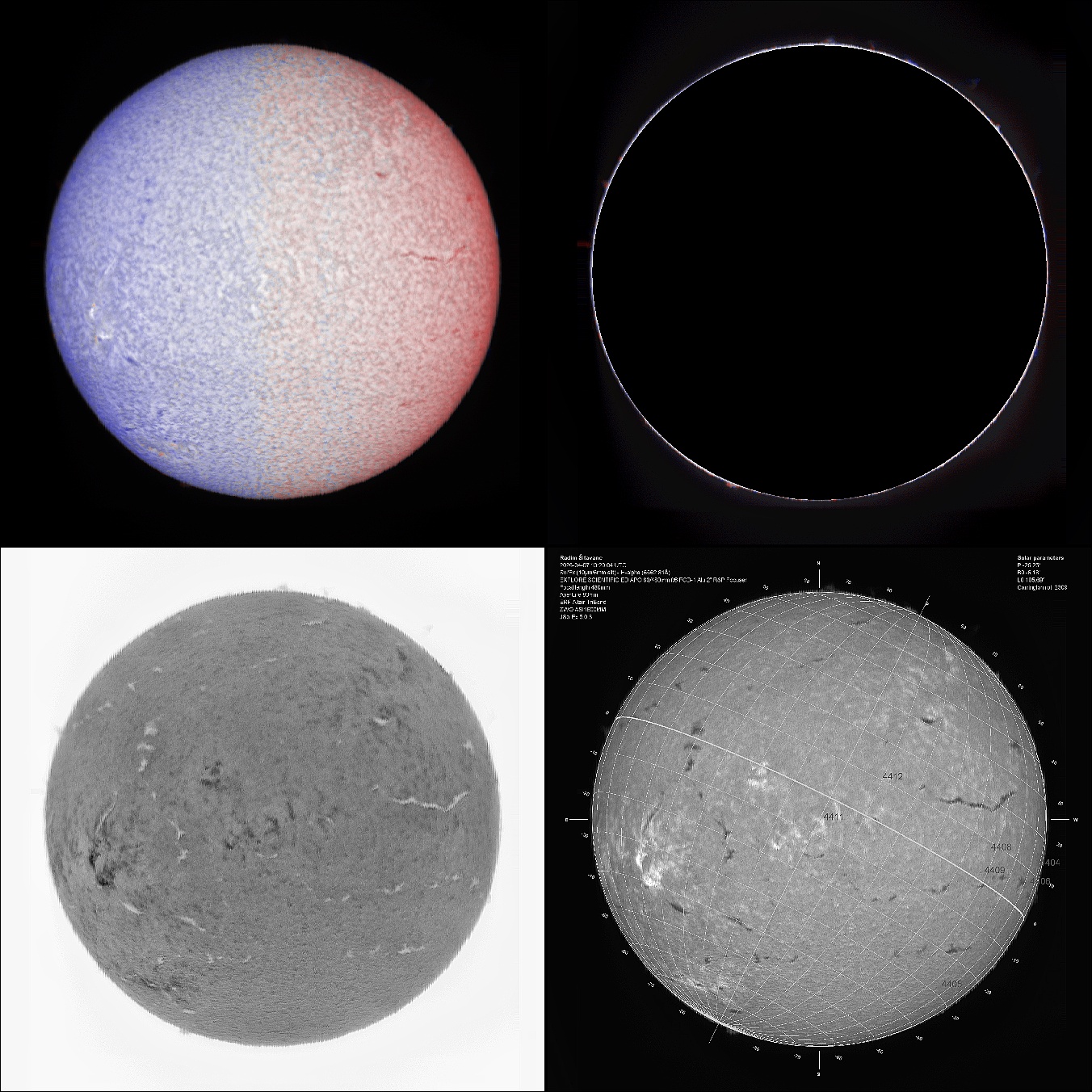

Ráno byl chvilkama lepší seeing, tak jsem pokusničil se Sol'Ex v Hα a následně se učil s programem JSol'Ex
Snímek obrazovky 2026-05-02 093336.png (2.6 KiB) Zobrazeno 1684 x
s dokumentací
Doppler rotace
a obarvený
Naposledy upravil(a) midars dne 02. 05. 2026, 10:57, celkem upraveno 2 x.

a aktivní regiony detekované JSol'Ex
Modrá: Štítky pro oblasti, které JSol'Ex sám detekoval pomocí svých vnitřních algoritmů.
Červená: Štítky doplněné dle databáze NOAA, které software na snímku automaticky nedetekoval (např. kvůli nastaveným prahovým hodnotám)

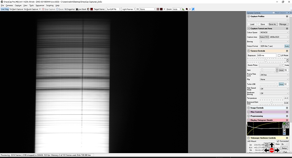

Mam vytištěnu "první" verzi Sol'Exu, ke které lze na 3D tiskárně dotisknout adaptér pro vkládání polarizačních filtrů - viz váš odkaz na kapitolu 16 (a obrázek níže). Na magnetogramy je potřeba víc než dobrý seeing - zpracovávají se dvě videa, resp. 4 snímky z nich získané. Mezi pořízením videí uplyne pár sekund nutných k ruční výměně filtru. Pokud se seeing pro nasnímaná videa výrazně liší, je výsledek zpracování spíše pro kočku.
Screenshot 2026-05-04 at 14-40-53 Sol'Ex Observation-en.png (592.79 KiB) Zobrazeno 1511 x

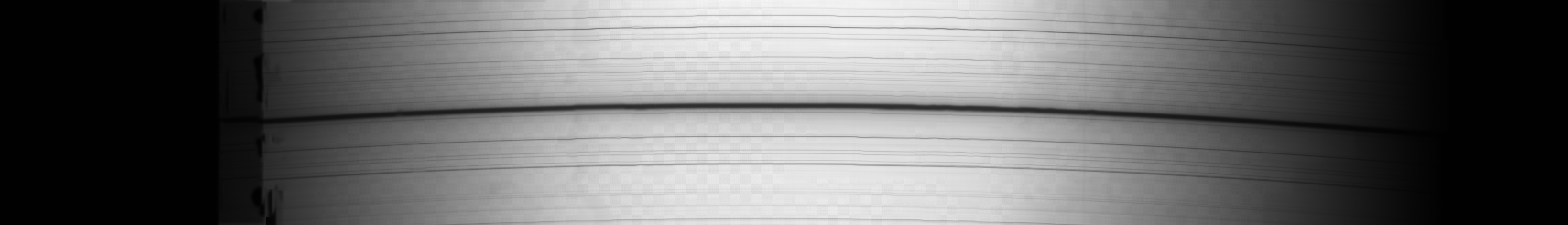

Přesto, že seening byl přes 2, tak jsem zkusil Ca-H. Mám ale dojem, že mě "něco" omezuje pod 400nm viz obr. ( ty dvě čáry by měly být CaK a CaH). Nejspíš bych podezříval HOYA filtr ND16 PROND 72 mm na vstupu. Asi příště zkusím Altair D-ERF TriBand

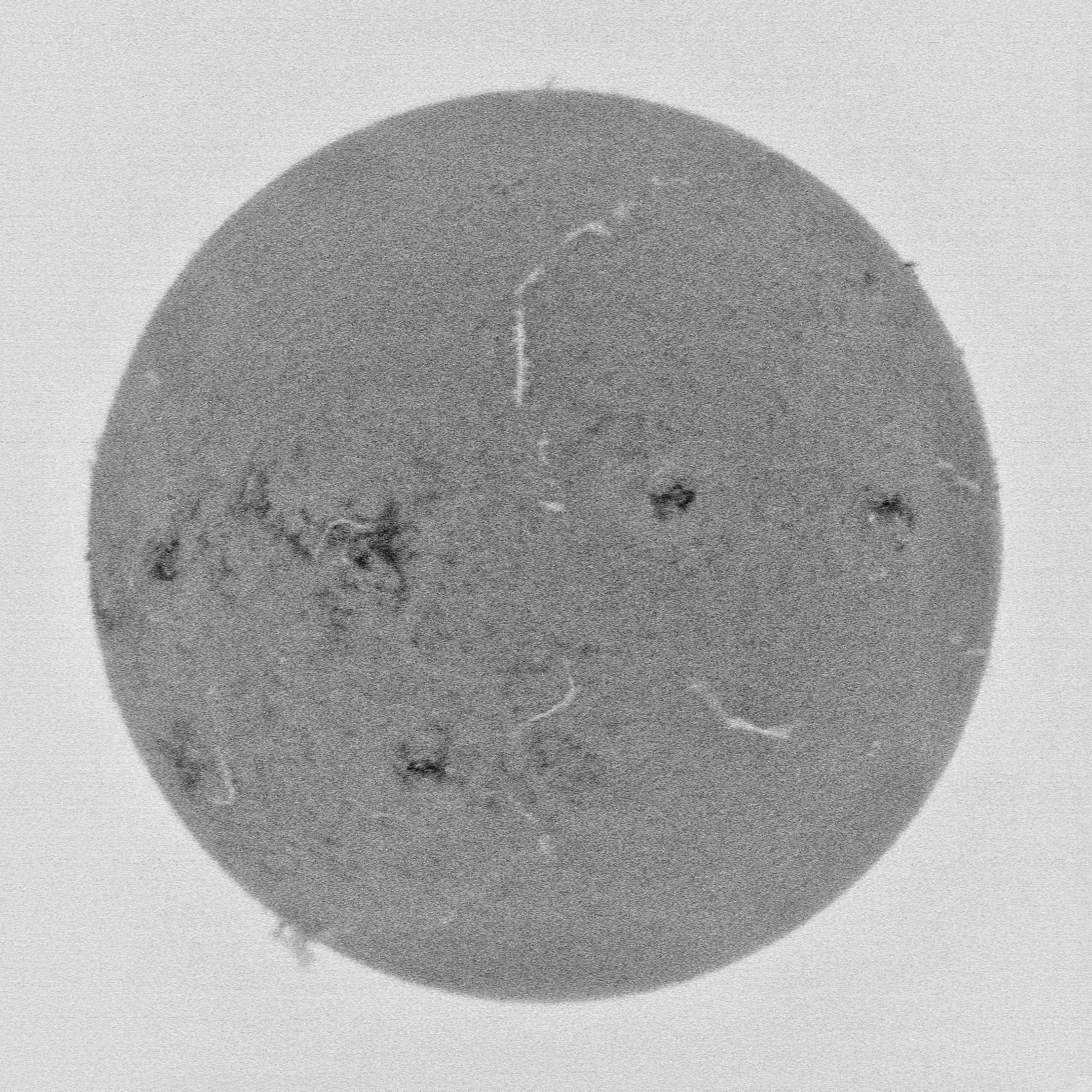

Poněkud neostrý výsledek, následek seeingu:
JSolEx:
Snímek obrazovky 2026-06-02 092741-B.jpg (153.43 KiB) Zobrazeno 1031 x
