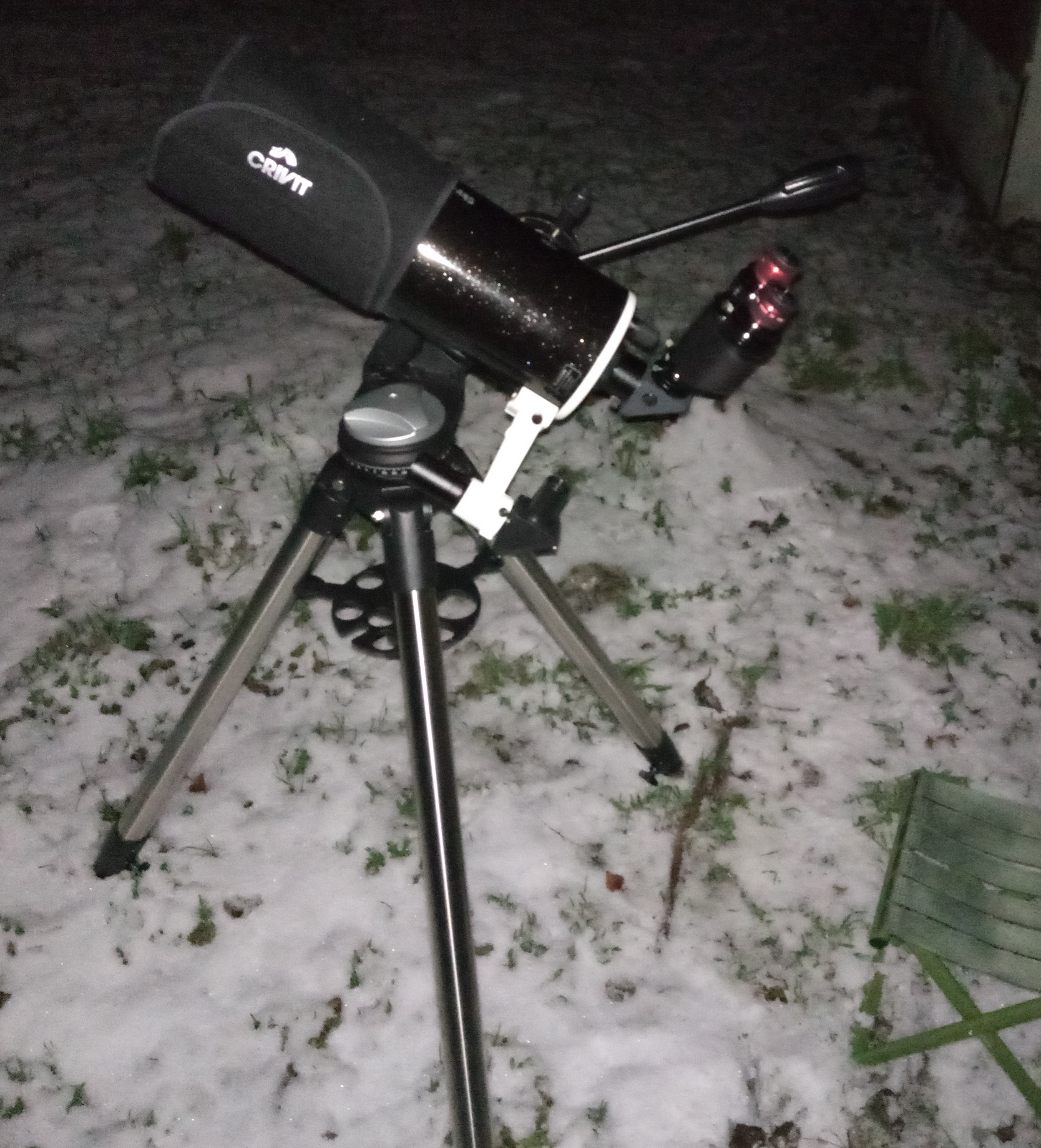

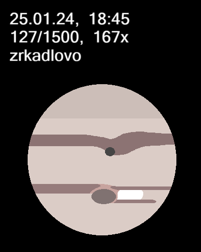

Maksutov 127/1500 je slušný na planéty, ak je človek naozaj obmedzený na malé a relatívne ľahké ďalekohľady, bavíme sa však skôr o základnom pozorovaní planét, kde človek začína celkom dobre rozlišovať nejaké jemnejšie detaily najmä na Jupiteri - viď schéma, ktorá znázorňuje detaily, ktoré som cez ten ďalekohľad videl na Jupiteri počas mimoriadne dobrej noci s kľudným seeingom:
Problém s tým ďalekohľadom je ten, že zväčšenie 150x je také, pri ktorom už najmä Jupiter a Mars v opozícii začínajú byť celkom zaujímavé, ale to je zároveň aj maximálne zväčšenie, pri ktorom Maksutov 127 kreslí pekne a ostro. Pri vyšších zväčšeniach mu už "dochádza dych", obraz už nie je dokonale ostrý a najmä začína byť príliš tmavý. Osobne zvyknem používať na planéty max 9mm okulár a občas experimentujem s 8.1mm (13mm Hyperion s nádstavcami) ako kompromis medzi zlepšeným rozlíšením detailov a stratou ostrosti a jasu obrazu, potom ešte binohlavu s párom 15mm okulárov a 1.6x predlžovačom ohniska. Pozitívom je, že ten ďalekohľad si nevyžaduje komplikované a drahé okuláre, stačí Plossl či Erfle. Treba ešte zobrať do úvahy, že najmä v zime si treba dať pozor na temperáciu, teda ten Maksutov by pred pozorovaním mal pobudnúť nejakú hodinu-dve buď na pozorovacom stanovišti alebo aspoň na vonkajšej parapete okna. Tiež si žiada dorobiť nejakú rosnicu:
Dá sa použiť aj na základné pozorovanie DSO, kde najvďačnejším objektom sú otvorené hviezdokopy, pri ktorých človek ocení, ako pekne ten ďalekohľad kreslí pri menších zväčšeniach. Tam je však problém ten, že nie je možné mať väčšie ako 1° zorné pole (zato je však ostro vykreslené po okraj), teda nemá zmysel používať dvojpalcové okuláry. Zmysel má 32mm Plossl alebo nejaký 24mm 68° okulár.
