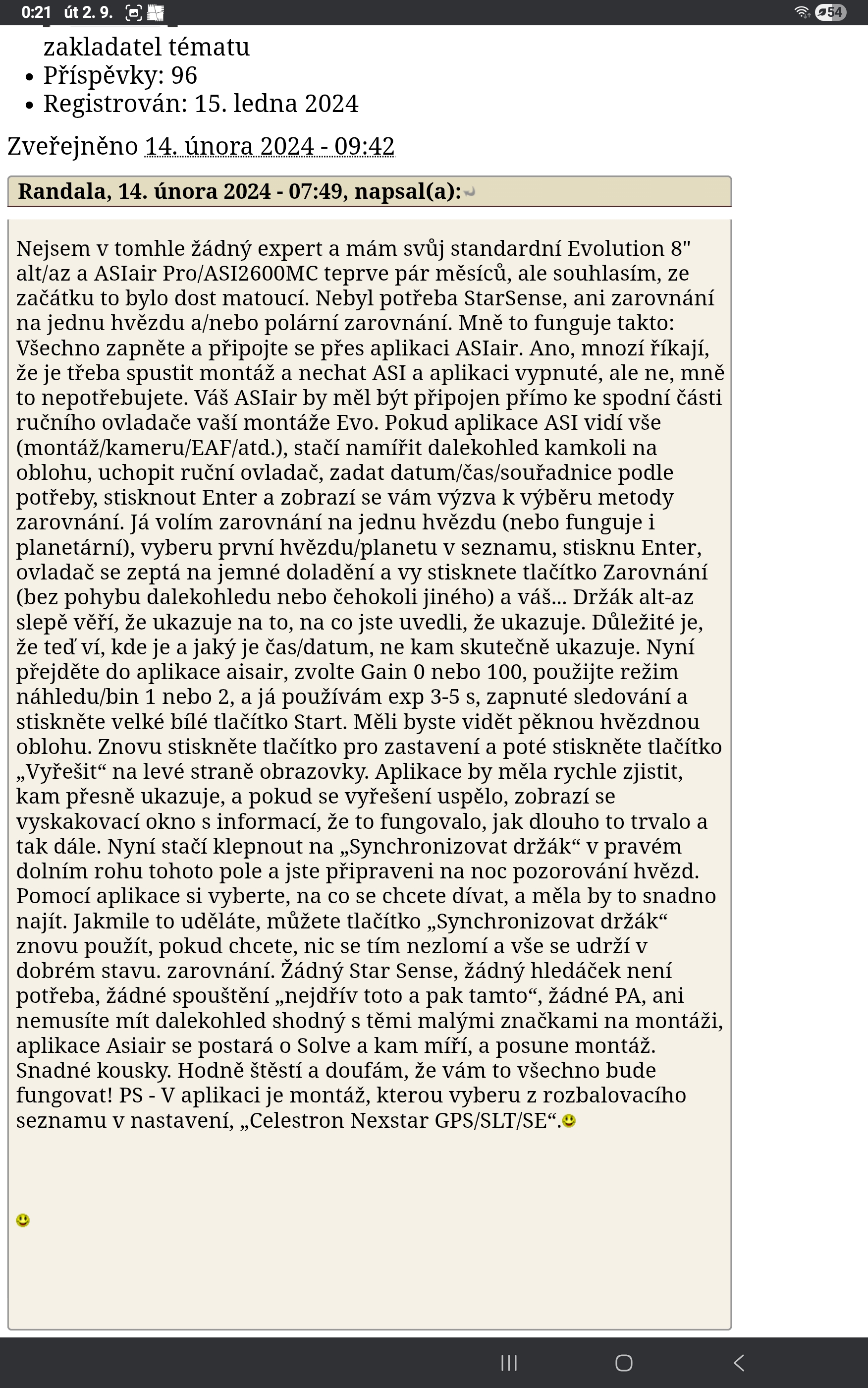

Můžeš se dát obrázek (sken obrazovky) jak vypadá na AsiAir záložka připojení k montáži když je připojená?

Příspěvek od Pavel7 »
Ted mne jeste napadlo,nepomohlo by zkusit nekde koupit ten kabel s tím čipem FTDI,vrznout to do zastrcky misto ručky I kdyz ten Synscan je verze V5 ,ja to zatim mam propojene tim usb kabelem? Nemuze v tom byt problem i kdyz usb kabely jsem vyzkousel tři ?

Toto
