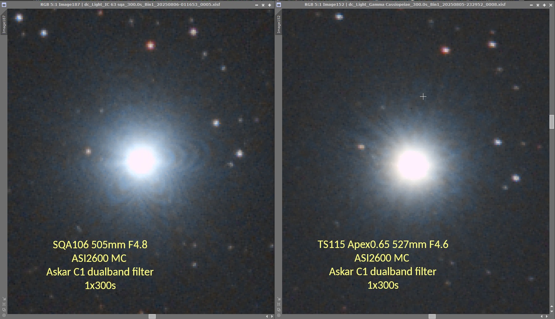

Sága pokračuje.
Už mi lezlo focení Denebu na palici a tak jsem včerejší test pojmul trochu více jako reálné focení.
Hledal jsem objekt pro 500mm ohnisko, dost vysoko nad obzorem, kde je v zorném poli hodně jasná hvězda.
A našel jsem emisní mlhoviny okolo gama Casiopea - Nuvi.
Navíc jsem vytáhl poslední klasický APO triplet, který jsem si zatim ponechal:
Teleskop Service APO 115mm F7 s Apex FFR 0.65x (Pixi mu naměřil reálné ohnisko 527mm a F4.6).
Kompozice, expozice (1x300s), kamera (ASI2600 MC Duo Air) a dualband Askar C1 filtr byly stejné
A na v SQA se na Nuvi děly zase nějaké interferenční obrazce, které TS APO115 nezachytila. Tentokrát ale byly ty obrazce celkem symetrické a IMHO nerušily výsledný obraz jasné hvězdy Nuvi poblíž centra záběru:
Askar106SQA vs TS115 Navi near center.jpg (262.46 KiB) Zobrazeno 1361 x
Docela mě pozitivně překvapil klasický TS triplet, jehož kresba poblíž osy byla hodně podobná SQAčku. Protažení hvězd o 2pixely asi nezvládla pointace.
Samozřejmě v rohu APS už to porovnání s klasickým Tripletem a Apex reduktorem vyznělo hodně ve prospěch Petzvalu:
Askar106SQA vs TS115 corner.jpg (277.05 KiB) Zobrazeno 1361 x
Jak prakticky neexistující vinětací, tak hlavně nekulatým tvarem stejných hvězd.
Re: Askar SQA106
Napsal: 06. 08. 2025, 12:08
od astar
Pavle,
to vypadá na ten objektiv a je to opakovatelné. Další je, že se to projevuje po cca 60° tedy 6 výtrysků. To se neslučuje s možnými hranami v kameře, které jsou pravoúhlé. Stále ale nemohu pochopit, jak by vůbec tato interference mohla vzniknout - kde? No nevím do jaké míry by mohla projít možná reklamace?? To by musel být prodejce velice vstřícný a to bývá málokdy. Další, je to vada tohoto kusu nebo hromadná? Mnoho otázek málo odpovědí.

Napsal: 06. 08. 2025, 16:02
od Gretas
Ahoj Pavel, ak to pomoze, tak ja mam tiez par dni SQA 106 plus ASI2600MC Duo, tj opticky rovnaka konfiguracia ako ty a tieto artefakty tam nemam. Inspirovany touto temou som vcera urobil jednu 60s expoziciu na Vegu, prikladam Abb. Inspector. Tj toto nebude vlastnost vsetkych tychto teleskopov, aj ked som uz videl niekde na Cloudynights vyseky vo hviezdach pri tomto dalekohlade. Ja by som to minimalne kvoli tomu vyseku na tej hviezde v Plejadach reklamoval pri tejto cenovej hladine. Ja budem mat par dalsich noci jasno, ak ti mozem pomoct s nejakym testom na mojej zostave daj vediet.

Re: Askar SQA106
Napsal: 06. 08. 2025, 16:50
od Yarkho
Vyzerá to na zlú tepelnú kompenzáciu objímky nejakého optického členu:
- najprv elipsa a tmavý pruh pod cca. 60° uhlom
- teraz celý 6-kvietok
- pri testoch na umelú hviezdu (v kine) OK
Testy objektívu ste robili v miestnosti pri akej teplote?

Napsal: 07. 08. 2025, 00:25
od Vabra
Gretas píše: 06. 08. 2025, 16:02 Ahoj Pavel, ak to pomoze, tak ja mam tiez par dni SQA 106 plus ASI2600MC Duo, tj opticky rovnaka konfiguracia ako ty a tieto artefakty tam nemam. Inspirovany touto temou som vcera urobil jednu 60s expoziciu na Vegu, prikladam Abb. Inspector. Tj toto nebude vlastnost vsetkych tychto teleskopov, aj ked som uz videl niekde na Cloudynights vyseky vo hviezdach pri tomto dalekohlade. Ja by som to minimalne kvoli tomu vyseku na tej hviezde v Plejadach reklamoval pri tejto cenovej hladine. Ja budem mat par dalsich noci jasno, ak ti mozem pomoct s nejakym testom na mojej zostave daj vediet.
Ivan
Diky za ukazku tve Vegy, takhle bych si to take predstavoval. Asi se pokusim o tu reklamaci.

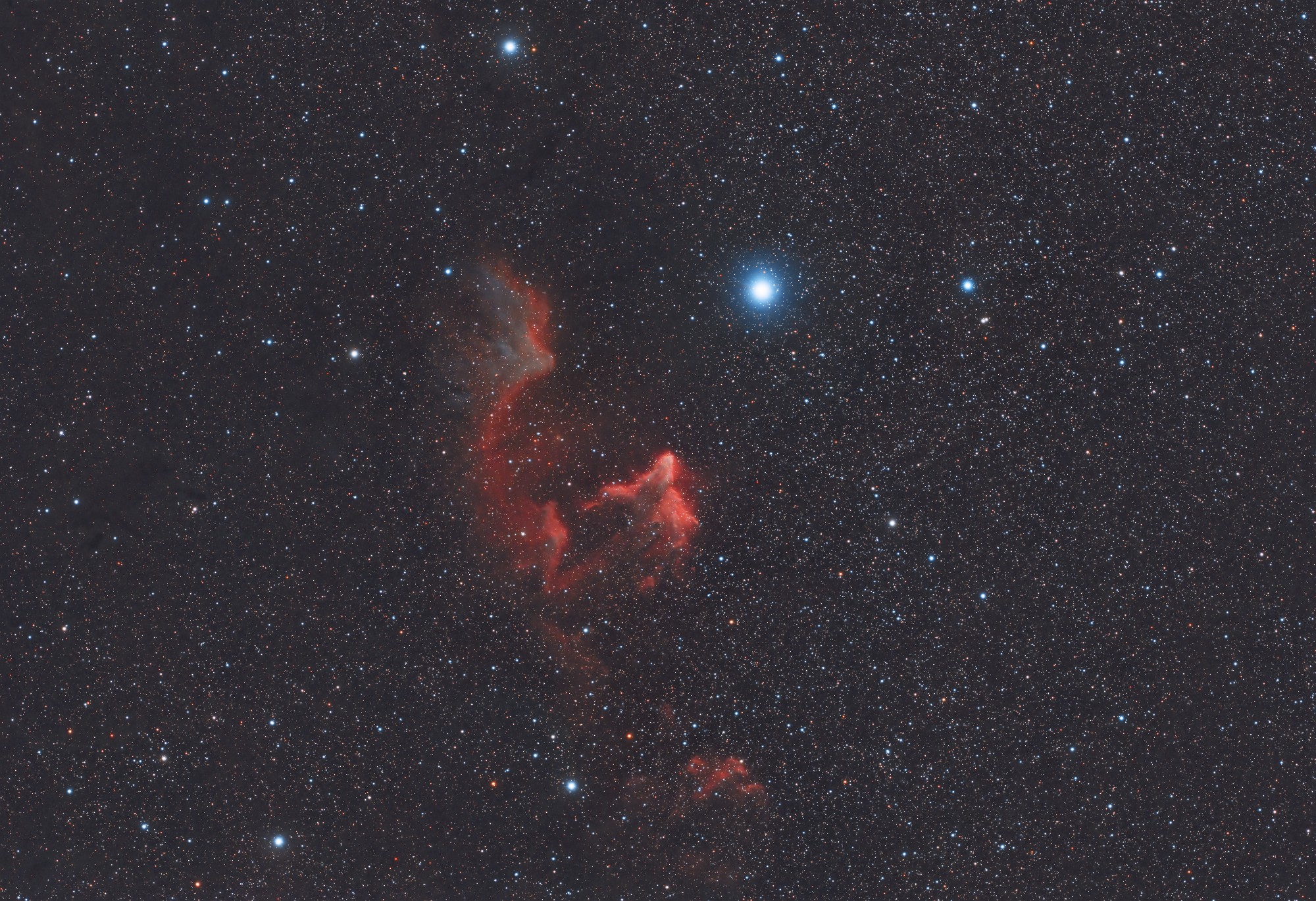

od Vabra
Tak jsem pokusně zpracoval tu "duchařinu" okolo Nuvi. Nakonec to bylo 72x300s ze dvou nocí, ale jen pár dní před úplňkem a s přecházející vysokou oblačností, takže jsem ani nevyjel z města a fotil ze zahrady s filtrem Askar C1 (Dualband).
Rozhodně si ten objekt zaslouží lepší tmu :)
Co ale překvapilo pozitivně, za "celou" noc nebylo potřeba SQA přeostřovat a stále držela FWHM pod 2px/3"!!!
20250806 IC63 SQA106 ASI2600 72x300s C1 filter processed 2000px.jpg (1.01 MiB) Zobrazeno 980 x
Re: Askar SQA106
Napsal: 08. 08. 2025, 18:20
od MaG
A to jak jsme dřív bojovali s rozlejzajícím se světlem té hvězdy a reflexy a ty tam nemáš ani jedno, to tě nezaujalo :-D Ty bláho, to sou pokroky, co dnes máme.
