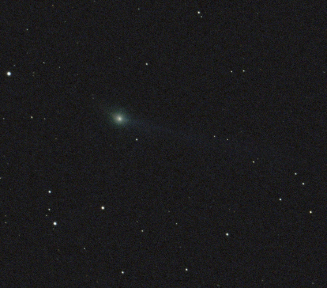

Naše pozorování s Martinem Maškem ráno 19. 11. 2025 bylo tak trochu o náhodě. Bylo zataženo, ale prostě jsme se rozhodli věřit modelům a vyrazit na sever Frýdlantského výběžku. Po příjezdu bylo ještě ve 4:30 dost oblačnosti, ale už se daly řešit technické problémy, jako ohnutý pin v USB kamery (naštěstí pomohla jehla v KPZce), zaostření velkého RC8 nebo ustavení na vykukující Polárku. Nakonec jsem pro jednoduchost fotil nejdřív s WO FLT98 v ohnisku 510 mm a to se ukázalo jako dobrá volba. Jenom jsem nečekal, že kometa má tak dlouhý iontový ohon a tak jsem ji nechal v centru snímku. Ó jak jsem byl při zpracování překvapen :-)
Vizuálně tedy pro binokulár 20x80 na hraně. Ano, byla v něm vidět, ale slabě, spíš bočním viděním, ale byla tam jako malá mlžinka. Jakmile jsem přendal kameru na RCčko a šli jsme koukat refrákem WO tak to bylo jiný kafe. Kometa už byla výš, obloha krásně čistá (v okolí komety a postupně téměř od obzoru k obzoru). Pohled 30 mm ED okulárem byl perfektní. Kometa dobře viditelná včetně mlhavého okolí. Ovšem parádní pohled byl až při zvětšení 44x v Pentaxu 14 mm a to jsem byl tedy fakt spokojený. Krásná výrazná mlhavá kulička, bohužel bez ohonu.
Podařily se tedy i nějaké snímky, byť nebylo moc času. Zde ze série 11 fotek přes WOčko je výřez o něco větší než čtvrtina pole, tedy pravý horní roh (zkouším méně a více strečnutou verzi):
3I/ATLAS 19. 11. 2025, WO FLT98, ohnisko 510 mm, ZWO ASI294MC Pro, 11 × 60 s
Detail přes Omegon RC8 s reduktorem v ohnisku 1175 mm, 6x60 sek.

Milane snímek přes WOčko i přes RCčko nemůže být převrácený, protože soustava se chová jako fotoaparát s teleobjektivem. Na obou fotkách jsou navíc hvězdy zobrazeny stejně, tedy ve stejných obrazcích vůči sobě, nikoli zrcadlově. Matoucí je směr ohonů, já totiž neměl kvůli technickým obtížím a chuti pozorovat ji i vizuálně a ne jen fotit, málo času na řešení kompozice a toho, aby sever byl na snímku nahoře. V obou případech je ale přibližně sever nahoře a západ vpravo.
Když si to simuluji já, je vidět, že koukáme na kometu zatím mírně z podhledu takže iontový směřuje kousek nad rovinu nahoru a prachová vlečka v dráze, protichvost, tedy v mírném úhlu doleva nahoru. Přiznám se, že jsem nečekal, že mezi nimi bude sklon a že protichvost nemířil přímo proti iontovému, ale když teď koukám dle simulace, ani mě to už nepřekvapuje.

Aha. Já beru jako protichvost když se směrem ke Slunci v dráze komety zjeví částice uvolňované kometou, jak letí po té své dráze, zatímco prachový chvost je ten, co tvoří částice tlačené slunečním větrem za kometu, stáčející se trochu do směru z něhož kometa letí. Tady není úplně zřejmé, zda má kometa i klasický prachový chvost a pokud by měla, čekal bych ho spíš doprava a krátký. Zřejmě z ní uniká tak málo prachu, že se výrazný klasický nevytvořil a je teď vidět jen ty částice v dráze komety. Takové chvosty se jeví zašpičatělé a kometa je stále blíž rovině Země, takže je ohon výraznější a asi ještě bude vidět i líp.

Tady ale je ten dlouhý chvost iontový, čili směřuje od Slunce , tvaruje ho slunečníé vítr a promítá se vpravo, zatím co prachový je ovlivněn tlakem záření a gravitací. Myslím, že u téhle komety to nemusí ani být protichvost, ale jsou to intový a prachový ohon a to, jak a kam zrovna směřují, je dáno jen tou geometrií pohledu.

Jasně Milane, možné to je, ta geometrie pohledu je zrádná. Uvidíme, jestli se tento ohon bude i nadále jevit jasnější tím, jak se Země bude blížit do roviny dráhy komety a pak zase zeslábne. Pak bych se přikláněl spíše k tomu mechanismu, že tento ohon tvoří spíš částice zanechané přímo v dráze komety a ne prachový ohon vytvářený slunečním větrem a tlakem záření.
