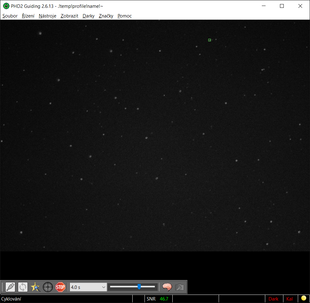

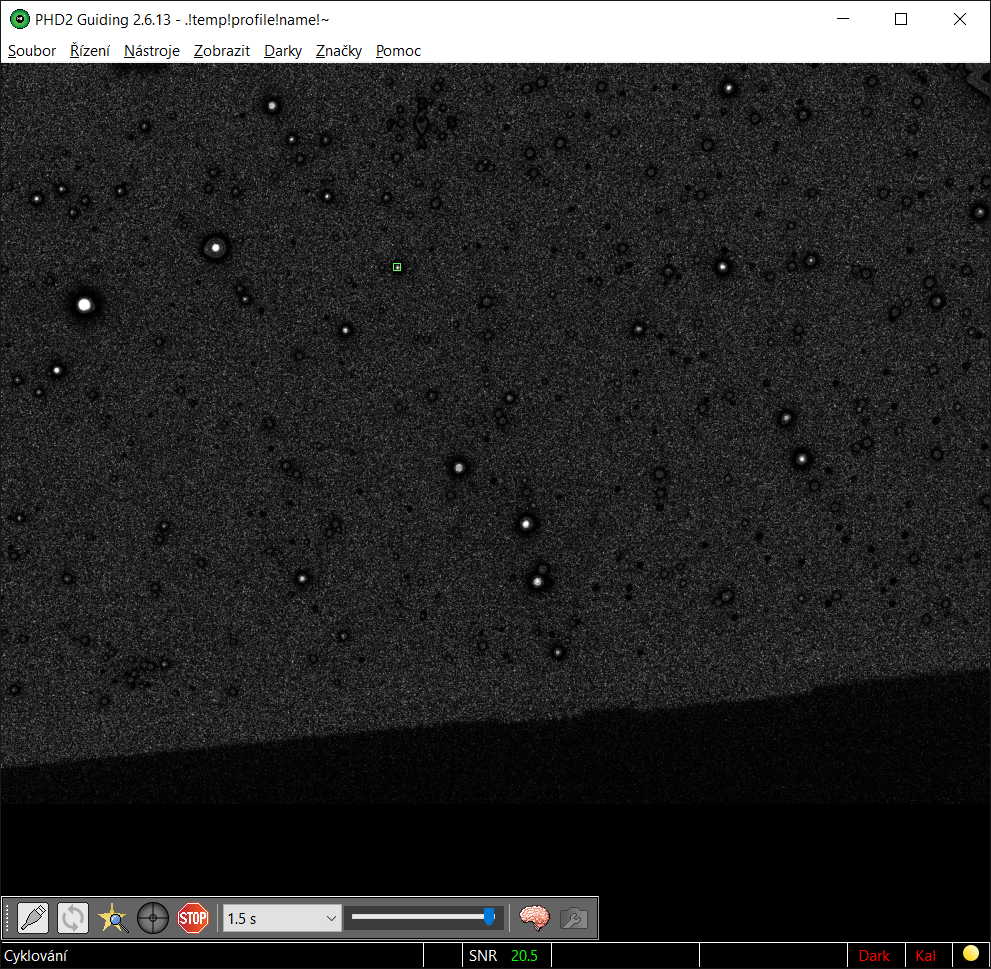

Oblačnost včera pokusy nedovolila, tak jsem aspoň dříve zmiňované kombinaci (kameře do Win10 zpřístupněné zkrze rPI5), předhodil Stelarium ze SF.

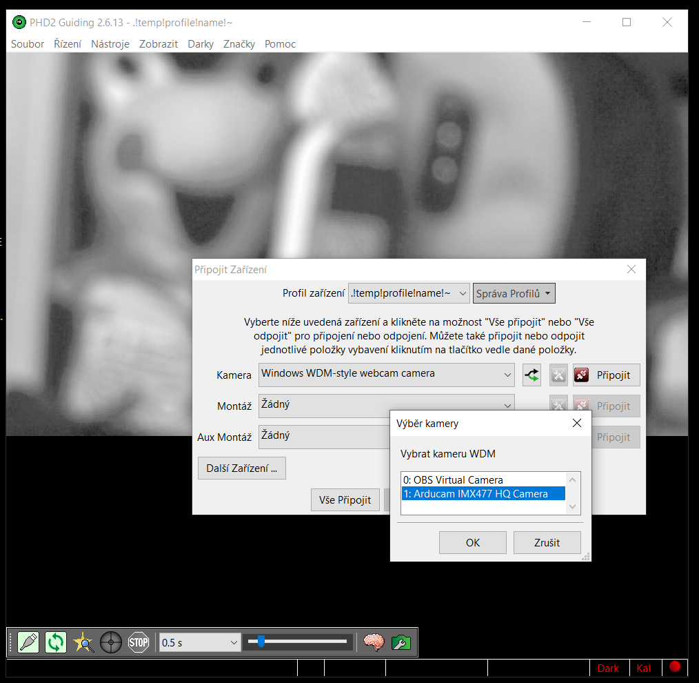

Dnes dorazil CSI USB Arducam adapter, který má z rPI HQ camery udělat UVC class zařízení. Vypadá to, že PDH2 kameru vidí jak přes WDM-style webcam tak přes volbu OpenCV 1 webcam.
Pozn. Vypadá to, že ten Arducam CSI USB adapter je kompatibilní pouze na moduly postavené na bázi IMX477.
