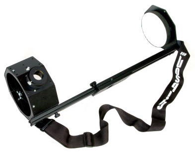

Psion píše: 02. 11. 2023, 12:54 Montáží mám celou řadu, vyberu si dle podmínek. Na cestování by byla asi nejlepší iOptron HEM27, která váží podobně jako dalekohled.
Na těch stránkách výrobce uvádí, změny to jde dát klidně na fotostativ…

#17
Dát to jde na lehčí stativ, ale bude se to klepat jako osika, přece jen primár váží skoro jako zbytek dalekohledu, takže tam nějaké torzní síly jsou. Já mám stativy s nosností až 50 kg, ale ta malá montáž je nakonec ideální a dá se pozorovat v sedě :)

Příspěvek od Stanislavxyz »
Psion: Tak tak, na stativu bych se klepání bál, ta montáž iOptron HEM27 bude jistě lepší. Navíc odlehčí i peněženku :) Na těch stránkách je i ten obrázek pána, co to drží v ruce, takže buď mají smysl pro humor, nebo nízké nároky na stabilitu obrazu. Většina z nás dobře ví, co udělá stativ, nebo stabilizátor s triedrem 10 x 50...

#20
Na té fotce to není moc dobře vidět, ale ten Newton má pás, který má pozorovatel hozený přes rameno. Ta stabilita je pak výrazně lepší.
Já jsem si toho pásu všimnul, ale i když ponechám stranou teplo od pozorovatele, tak je to dosti kompromisní řešení. I přes nezpochybnitelné zvýšení stability bude na pevné montáži dosah větší. U toho triedru, to může být až o jednu magnitudu, tady možná ještě více. Ale je to vtipná myšlenka.

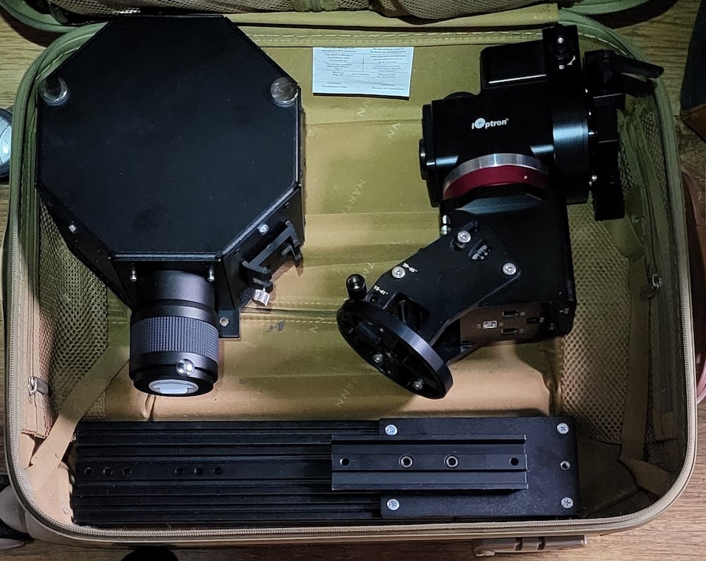

#23
Jak to vypadá v kufříku 45x33 cm, kompletní Newton 150/750 a montáž. Stativ by se použil original iOptron, nebo malý, který lze dát i do kufříku.

Psion píše: 01. 11. 2023, 20:19 To tě asi děsí i všechny Light dobsony :)
Měl jsem na mysli dobu manipulace atd. kdy se velmi snadno o něco zavadí a riziko poškození zrcadla je dost velké. Jen mi to úplně nechráněné zrcadlo
přijde dost nepraktické řešení. Alespoň minimální ochranný rám by mu určitě slušel... ;)

#25
Je to řešení udělané tak aby bylo co nejmenší a rychlost sestavení co možná nejrychlejší. Dala by se udělat i klec, kolem zrcadla, v podstatě to co je kolem sekundáru, ale o půl centimetru větší, aby to šlo nasadit na sebe ale přijde mi to zbytečné, ale je to možnost.

#27
Ještě jsem zapomněl dodat, že na zrcadlo může být při manipulaci nasazený umělohmotný kryt, který nikde v odkazech na výrobce není vidět, ale byl součástí dodávky. Zrcadlo je ze stran pak chráněno zadním plechem s přesahem cca 2-3 cm.
