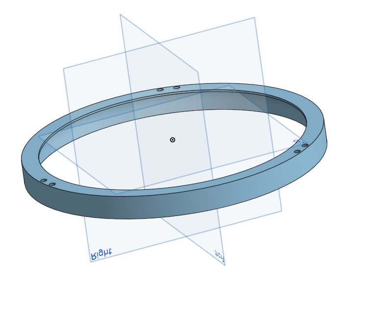

Jedna clona z 3D tlače mi zostala do SW 200/800, ak by rozmerovo sedela môžem poslať, nahradí originál úchyty. Vnútorný priemer má 195mm, vonkajší 220mm, otvory majú rozteč 213mm a sú od seba vzdialené 12mm (stredy otvorov), výška celého dielu je 17,5mm, clona má hrúbku 1,5mm (treba aby zrkadlo netrčalo nad misu viac ako 16mm, potom by sa musela ešte vypodložiť, ja som mal na SW ešte 1mm rezervu a musel som zospodu clony nalepiť ešte pár vrstiev sametky aby sa primár pri naklonení ďalekohľadu nepohol).
