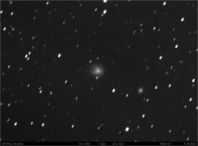

Zatím se tu neobjevují snímky po 2.outburstu, tak alespoň tato, focená ne v dírách mraků, ale přímo i přes ně. Více expozic už nešlo , totálně se zatáhlo. Jenže : kdy zase bude outburst a kdy k tomu jasno :)

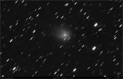

Hodinová expozice ze dne 17/10
