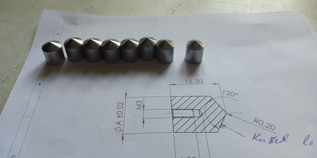

Ale jak již jsem psal výše: udělal jsem si nějaký rozsah průměrů, které by mohly vyhovovat, a tyto jsem včera zadal ke zhotovení s krokem 0,1 mm. Další případné kroky povedou zjemňováním té části škály, která bude vykazovat nejlepší výsledky.

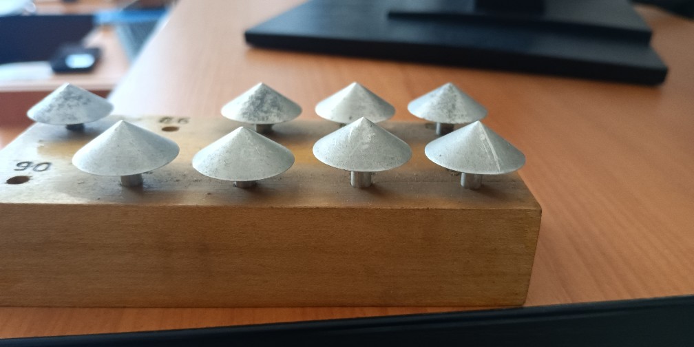

Aktuální report. Zástinové terčíky spočteny, vyrobeny, nainstalovány a odzkoušeny. Ti parchanti v tomto průměru už dělají moc parazitního světla.
Takže po návštěvě Ondřejova a zkouknutí zbytků místního koronografu konstatuji, že se terčíky (zatím jen některé) budou předělávat. Viz. Ondřejovské fotky.
- IMG_20230616_105401_987_copy_504x1008.jpg (101.15 KiB) Zobrazeno 1288 x
- IMG_20230616_104657_407_copy_504x1008.jpg (68.64 KiB) Zobrazeno 1288 x
- IMG_20230616_104554_066_copy_1008x504.jpg (78.01 KiB) Zobrazeno 1288 x

Decentralizace zástinového terčíku vzhledem k optické ose soustavy.
Edit: promiň, v první části odpovědi jsem byl příliš stručný. Pokusím se to rozvést. Pro pokus o pozorování korony si můžeš dokonce zvolit terčík, který má větší průměr, než je optický průměr slunečního disku v Tvé sestavě. Pak to vyřešíš tak, že terčík mírně vyosíš (proto ty převody) a pozoruješ jen část okraje slunečního kotouče. Většinou tak 1/8. Je to jednodušší, a rychleji se dobereš výsledku.

Protože by shořely
Teď vážně, tam uvnitř je hoooodně teplo už po pár desítkách sekund. Součístí výměny je i rituál chlazení. Proto bude lepší zadní části terčíku ubrat, a schovat za špici. Další výhodou je pak lepší hrana na okraji. Tohle už vím, zkrátka dochází k posunu v projektu

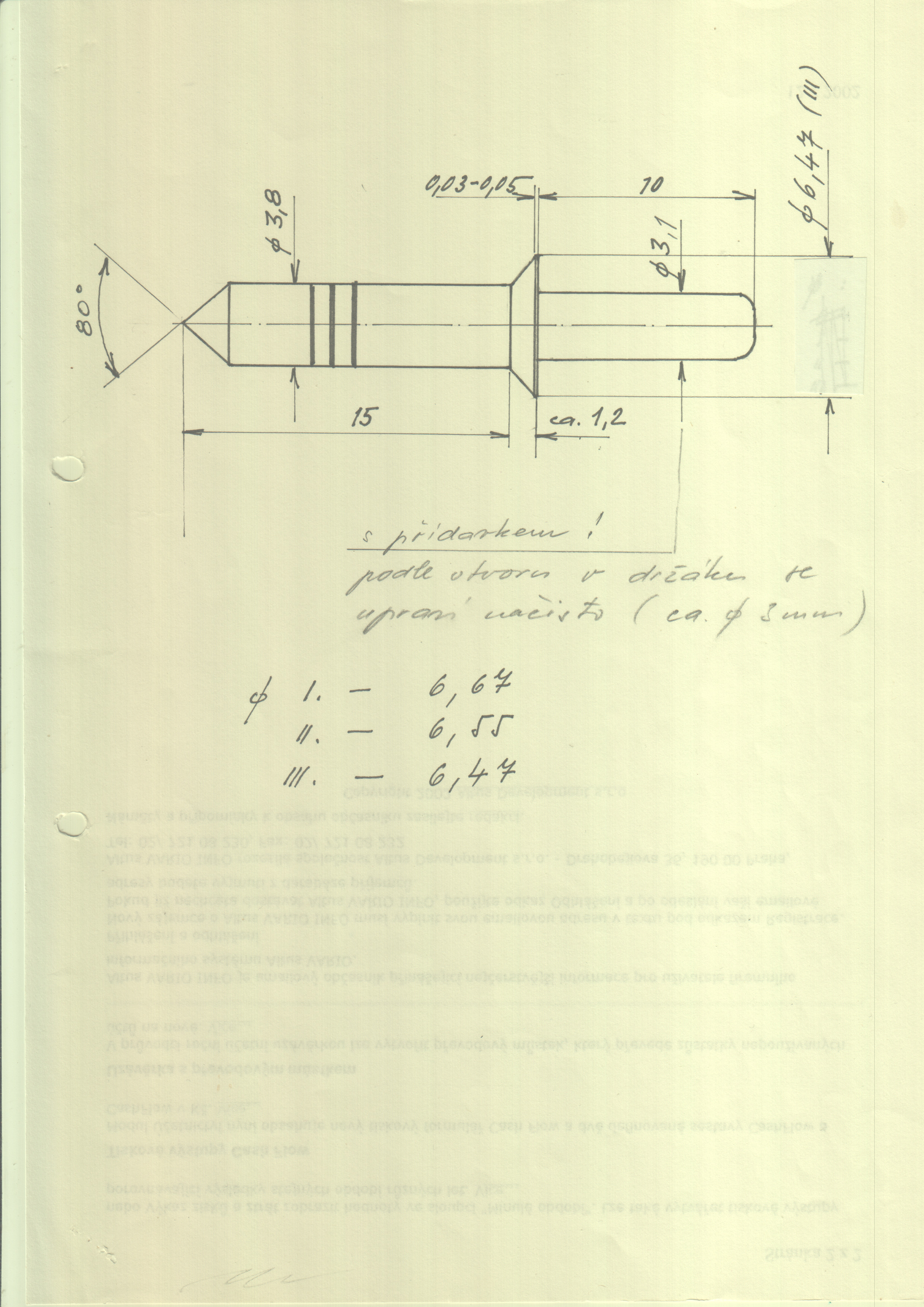

Pokud se budou vyrábět nové clonky, doporučuji upravit jejich tvar dle nákresu v příloze. Důležité je přesné válcovité zakončení vlastního zástinu v šířce 0,03 - 0,05mm.
Dále se mi osvědčilo vsuvné uložení do držáku z tepelně nevodivé hmoty, která zamezí ohřívání polní čočky.
Pokud se jako zobrazovací objektiv O2 použije kvalitní projekční objektiv ze zvětšovacího přístroje na filmy, není nutná komplikovaná mechanika pro excentrický pohyb clonky, ale postačí mechanický excentr, jak ho kdysi podle návrhu W.Lilleho vyráběla fa. Baader.
Umístí se těsně před okulár, nebo kameru ( oboustranně zakončený T2) a okraj Slunce se nastaví podle potřeby.
Samozřejmě lze celý nástavec využít jako výborný "zesilovač" kontrastu nejen pro pozorování planet a Měsíce, ale také pro observaci chromosféry. Clonka zástinu odpadá, ale jednoduchou polní čočku musí nahradit achromát s dobrými AR vrstvami !
- clonka protuberančního nástavce.jpg (1.47 MiB) Zobrazeno 1204 x
