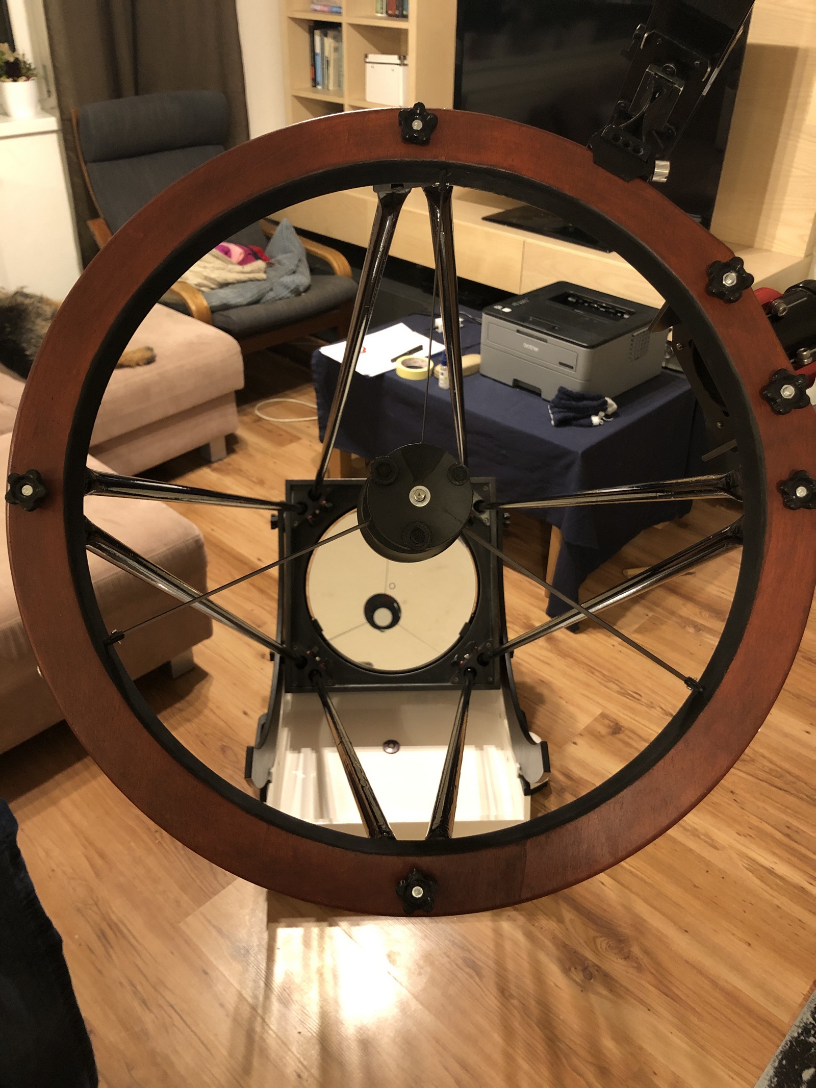

Napsal: 27. 02. 2023, 10:36
od duri_jk
Cez vikend som dokoncil tycky, takze uz mam poskladanu tu hlavnu cast. Kedze este kruhy nemam, skolimoval som to v spriamenej polohe a skonil som ho smerom k horizontu (cca 10 stupnov nad horizont). Dzal som ho iba za bednicku - aby som netlacil na tycky. Vo vytahu som nechal svoj najtazsi okular (~500g) a namontoval som aj telrad. Laser sa na primare vychylil asi o 1mm - to je pre vizual uplne v poriadku. Ked bude hotovy, kolimovat samozrejme budem pod uhlom 45 stupnov.
Este som spravil jeden pokus. Z poskladaneho dalekohladu som dal dole sekundar a vrchny kruh. Tycky som nechal na mieste. Znova som namontoval horny kruh, nahodil sekundar, vlozil kolimacny laser. Otocit sekundar do spravnej polohy zabralo menej ako 10 sekund a kolimacia bola asi 2-3mm posunuta v porovnani so stavom pred rozlozenim. Takze rychle doladenie kolimacnymi skrutkami na sekundari a hotovo.
Co sa tyka tuhosti, tak som uplne spokojny.
Fotka je z hladania tazika.

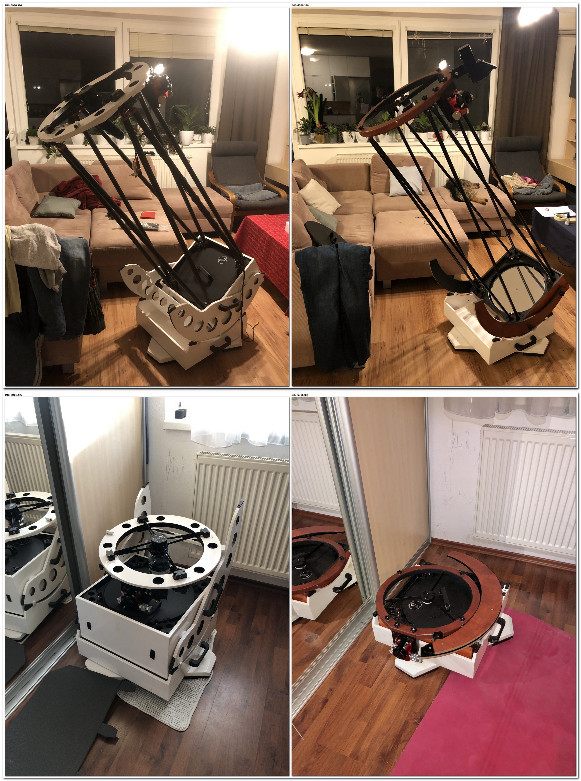

Napsal: 21. 03. 2023, 02:02
od duri_jk
Tak ja som dokoncil svoje prerabky a dal prve dve hodiny s dalekohladom pod jasnou oblohou. Poskladanie dalekohladu aj s kolimaciou zaberie 7 minut. Prvym krokom kolimacie je po vlozeni laseru natocit sekundar tak, by bol laser co najblizsie k stredu primaru. Potom doladit sekundar a primar.
Kolimujem s dalekohladom v uhle 45stunov. Kolimacia sa vobec nepohne pri zmene polohy do zenitu alebo do horizontu. V sobotu na pozorovani som mal skolimovany dalekohlad, rozobral som ho a dnes znova zostavil, po zostaveni, bol laser 1cm mimo stredu primaru, po doladeni sekundaru, bol laser cca 3mm mimo stredu kolimatora. Aretacne skrutky na primare nepouzivam. Je to velmi tuhy, stabilny a velmi skladny system. Ak niekto sklada ultralight toto je jednoznacne skvely design, ktory odporucam.
Ak sa k tomu dostanem, spisem aj detailny report z prerabky (ale do ineho vlakna)
Juraj
Vlavo povodny dalekohlad, vpravo upraveny
