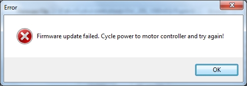

Dnes som chcel aktualizovat firmware pre motor controller na EQ-5 na najnovsiu verziu 2.07. Postupoval som podla navodu a aktualizoval som to v PC Direct rezime. Aktualizacia skoncila chybou:
A po "aktualizaci" sa montaz nevedela spojit s motormi. Pohyby nefungovali.
Skusal som bezne postupy: vypnut/zapnut montaz, odpojit od PC, starsie verzie MCFirmwareLoader-u. Nic nepomohlo...
Nakoniec mi napadlo skusit dat do rucky firmware SynScanRelay. Ten z nej spravi len prevdnik medzi PC a montazou - nieco podobne ako PC Direct. Potom sa mi konecne podarilo nahrat firmware aj pre motory. Na zaver som samozrejme nahral do rucky normalny firmware. Vsetko funguje
