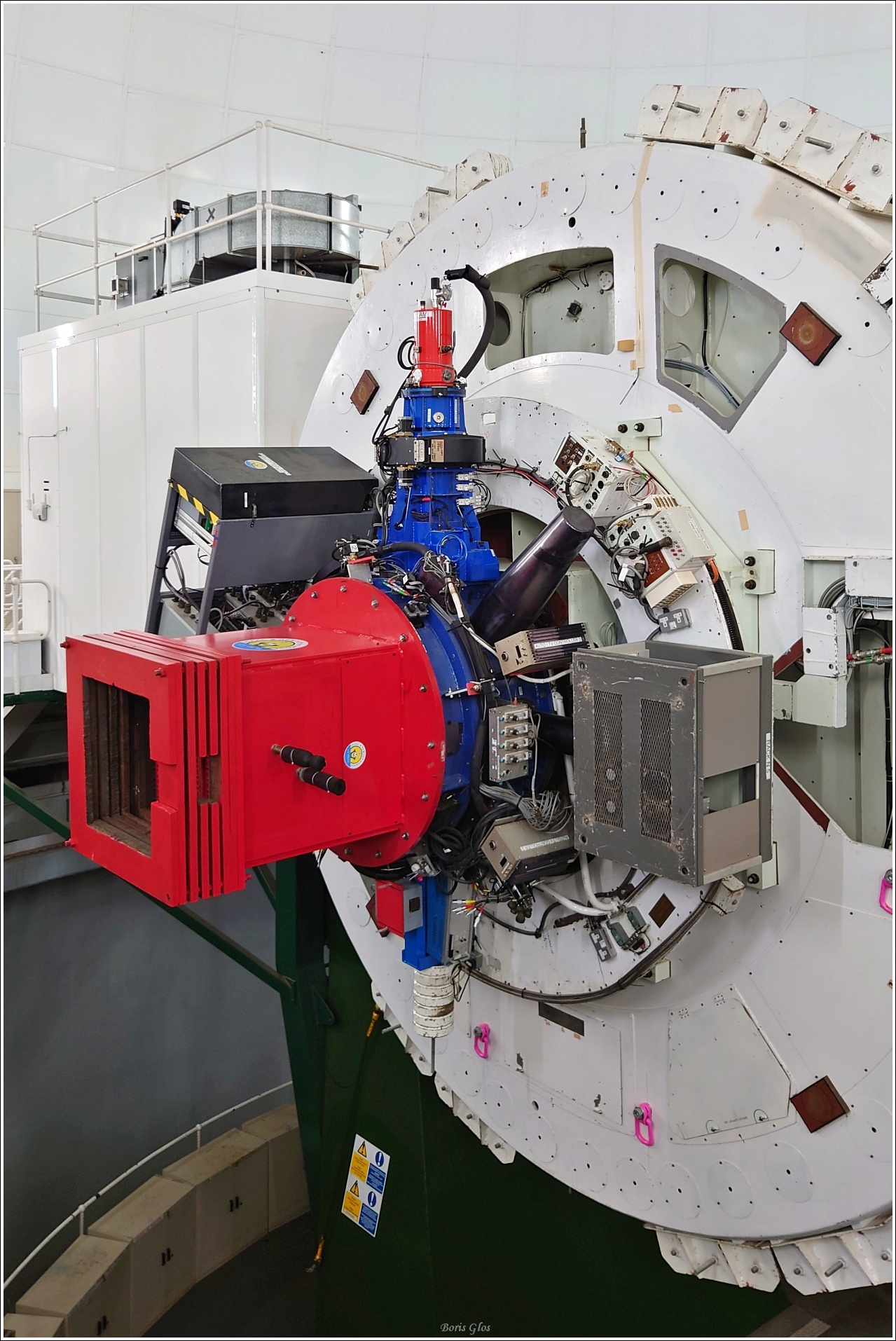

V Cassegrainově ohnisku ( Ritchey-Chrétien, F11 ), případně složeném "Folded-Cassegrain", jsou natrvalo umístěny tři moduly - spektrografy ISIS a LIRIS, dále pak kamera a spektrograf ACAM ( úplně nahoře s červeným zakončením ), jehož kryostatem chlazený čip má pixely o velikosti 15x15 mikronů.

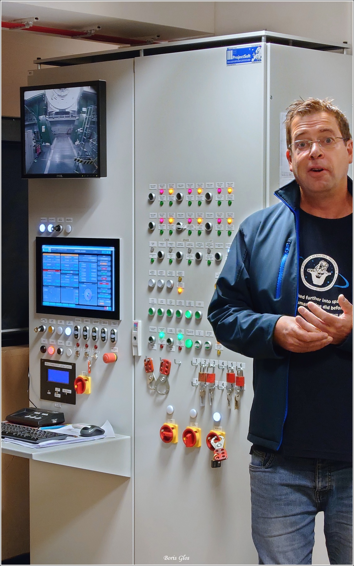

Fotografiemi z řídící místnosti jsme se dostali ke slíbené české stopě. Tou je ta velká skříň, ve které je instalováno řízení pohonu WHT. Česká firma "ProjectSoft" z Hradce Králové splnila nelehké zadání - nahradit zastaralý a nevyhovující systém všech pohonů WHT moderním řízením s ultimativní přesností. Podstatné o této firmě je zde :
https://www.projectsoft.cz/dalekohledy-observatore.php

Nebylo by vhodnější psát o Nasmythově ohnisku ? (Jaký systém nebo modifikace v něm nakonec končí , je už jiná věc)SIRIUS_758 píše: ↑13. 11. 2022, 16:57 V Cassegrainově ohnisku ( Ritchey-Chrétien, F11 ), případně složeném "Folded-Cassegrain", jsou natrvalo umístěny tři moduly -
Jinak díky za perfektní a rozsáhlý report !
- SIRIUS_758
- Příspěvky: 2806
Re: Expedice na Kanárské ostrovy - říjen 2022
Milane,
aby můj popis odpovídal stejnému na originálních stránkách, použil jsem stejnou terminologii...
Nasmythovo ohnisko je jasné a u obou velkých Ritchey-Chrétienů, tedy GTC i WHT jsou vždy dvě. U některých modulů v Cassegrainově ohnisku je uvnitř složitější cesta světla a oni to nazývají složeným "folded" Cassegrainovým ohniskem. Je to patrné jak v mnou přiložené tabulce používaných modulů u GTC, tak u WHT. Mnou uvedené tři moduly, které jsou uchyceny za primárem v Cassegr.ohnisku, tedy ISIS, LIRIS a ACAM, jsou na španělských stránkách uvedeny takto :
- ISIS a LIRIS v Cassegrainově ohnisku
- ACAM ve folded-Cassegr.ohnisku ( viz.odkaz níže, kde je i fotografie umístění ACAMu )
https://www.ing.iac.es//PR/inst.php?tel=wht&inst=ACAM
Jo, jasně. Nějak jsem si z toho detailu neuvědomil, že to je pohled za zrcadlo, tedy do Cassegrainova ohniska. V těch" nelidských " rozměrech dalekohledu jsem se ztratil

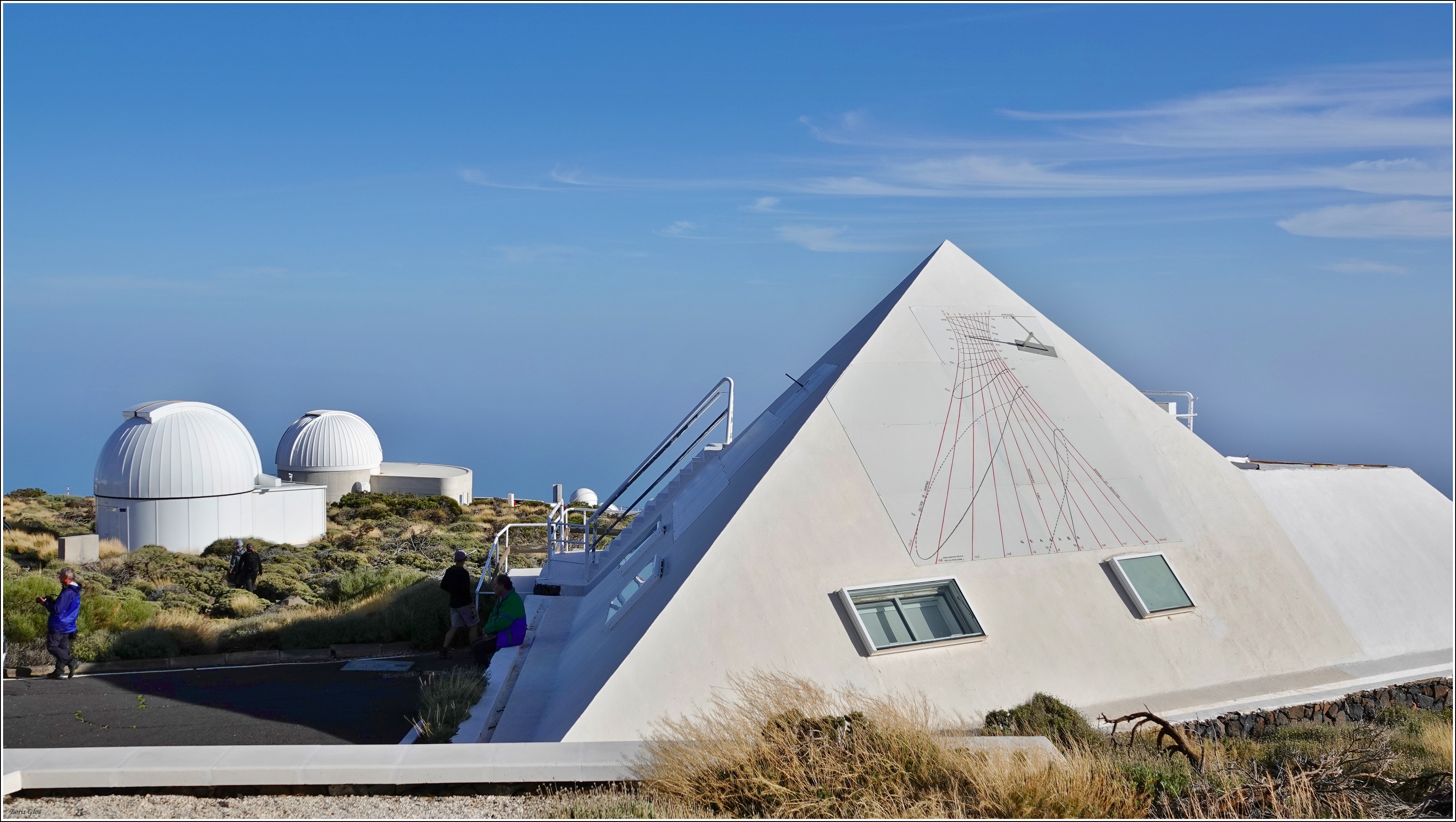

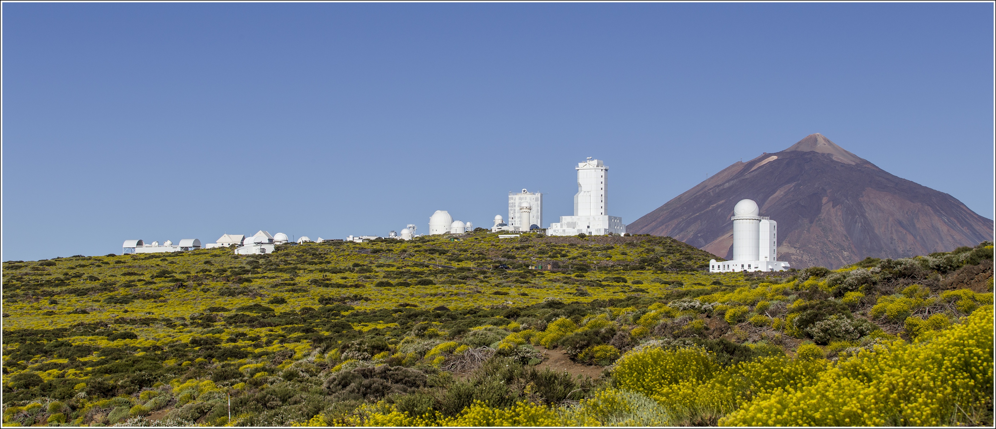

Přesuneme se nyní na vedlejší ostrov Tenerife a rovnou na půdu Teide Observatory. Observatoř je to vesměs sluneční, i když některé dalekohledy ( a zrovna i věhlasný GREGOR ) plní vědecké úkoly i v noci.
Ze stránek uvedených níže jsem si vypůjčil hezký celkový snímek této observatoře, na kterém jsou dobře vidět klíčové dalekohledy a námi navštívené VTT a GREGOR mají i odkryté kopule, což my jsme neměli možnost vidět. Pravda, na střeše budovy VTT by člověk viděl jen dvě rovinná zrcadla coleostatu, ale o tom později...
Kredit : Inés Bonet - Instituto de Astrofísica de Canarias ( IAC )
Úplně vpravo je rovněž velmi zajímavý dalekohled - THEMIS, který jsme sice nenavštívili, ale je užitečné se o něm aspoň krátce zmínit. Tento původem francouzský 90 cm Ritchey-Chrétien F16 má za sebou několik zajímavých objevů a jeho nejsilnější zbraní je v ohnisku umístěný multimódový spektropolarimetr, který dokáže analyzovat najednou až 10 vlnových délek, čehož výstupem je pak 3D zobrazení struktury magnetických polí ve sluneční atmosféře. Na rozdíl od GREGORa, který je otevřené konstrukce, je dalekohled THEMIS proveden jako plnotubus vyplněný héliem. V současné době je tento teleskop pod patronací Francie a Itálie.
Na snímku výše, je kromě budovy s dalekohledem THEMIS v pozadí i důležitá meteorologická stanice.

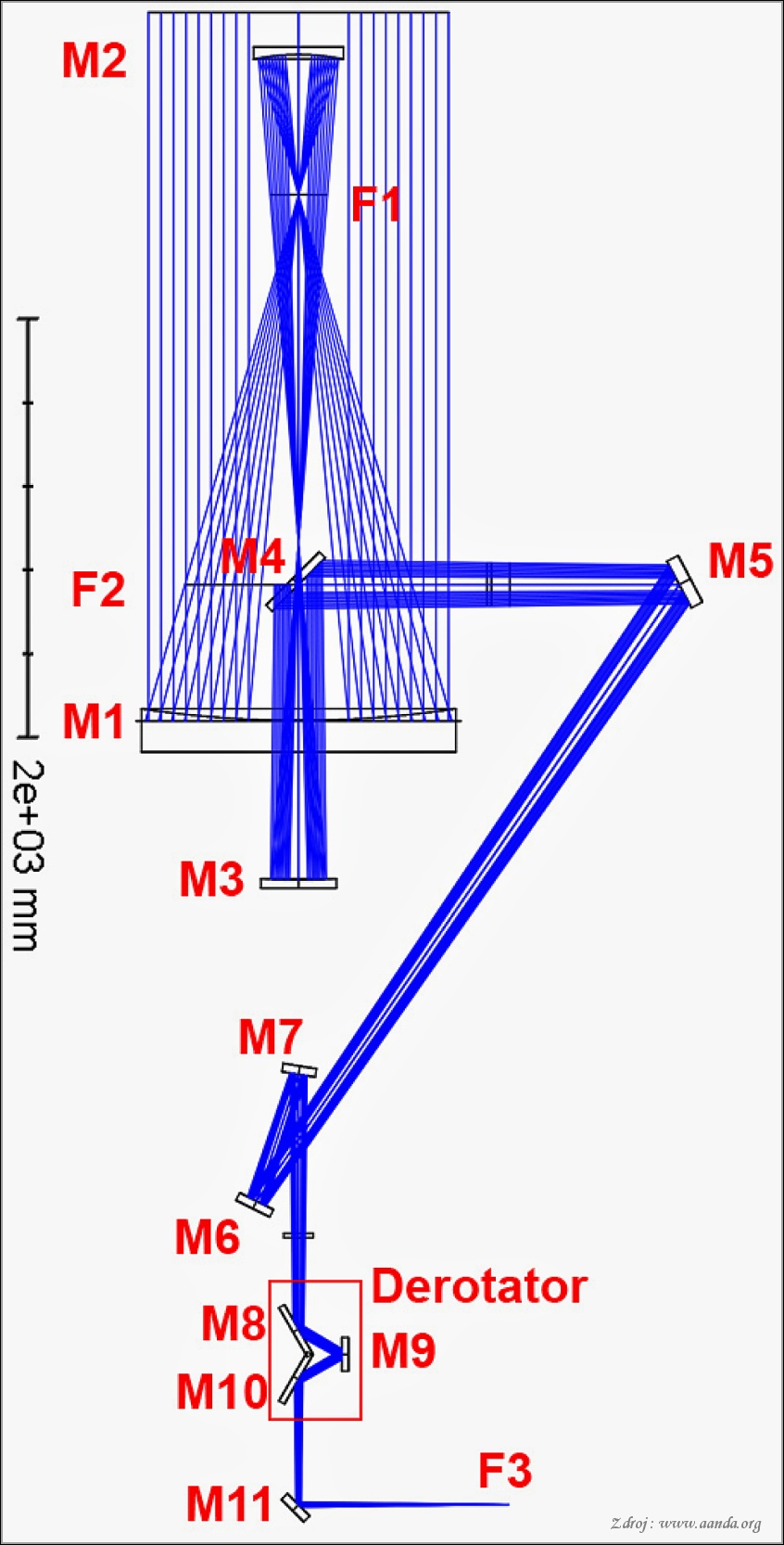

Teď už můžeme přejít k pojednání o velmi pozoruhodném dalekohledu GREGOR, jenž je skutečně pojmenován po skotském hvězdáři a matematikovi Jamesi Gregorym, protože jeho optický systém je právě u GEGORA použit. A než přejdu k obrazové fotodokumentaci, probereme si nejprve právě ono optické schéma tohoto dalekohledu.
Přiznám se, že když jsem poprvé viděl chod paprsků GREGORA, přesněji řečeno celkem 16! zrcadel odrážejících sluneční světlo, pojal jsem nemalou dávku skepticismu... Na schématu výše nejsou všechna ta zrcadla - v ohnisku F3 je dále použit velmi vyspělý systém adaptivní optiky ( 3 odrazy ) a za ním dělič světla na dvě až tři ohniska F4 - viz. schéma níže :
Zkrátka představa, resp. úvaha, s jakou přesností musí být ta kupa zrcadel vyrobena, jak se to bude justovat a udržovat opakovatelnost správné polohy jednotlivých elementů, mi fakt hodně vrtala hlavou. Donutilo mne to řádně nastudovat dosavadní historii vývoje a provozu GREGORA, abych zjistil, jak se věci mají...
Jak dále uvidíte, mé tušení nebylo daleko od pravdy - dalekohled má za sebou dost bouřlivý vývoj s dalekosáhlou přestavbou vynucenou dvěma zásadními omyly - nápady, které nešly zrealizovat, mnoha vyměněnými zrcadly i přepracovanou mechanikou. Vše nakonec dobře dopadlo a rekonstrukce - teď už jen optimalizace v rámci budovy, se chýlí ke konci.
Pojďme ale se nejdříve vrátit k popisu optiky samotného dalekohledu...

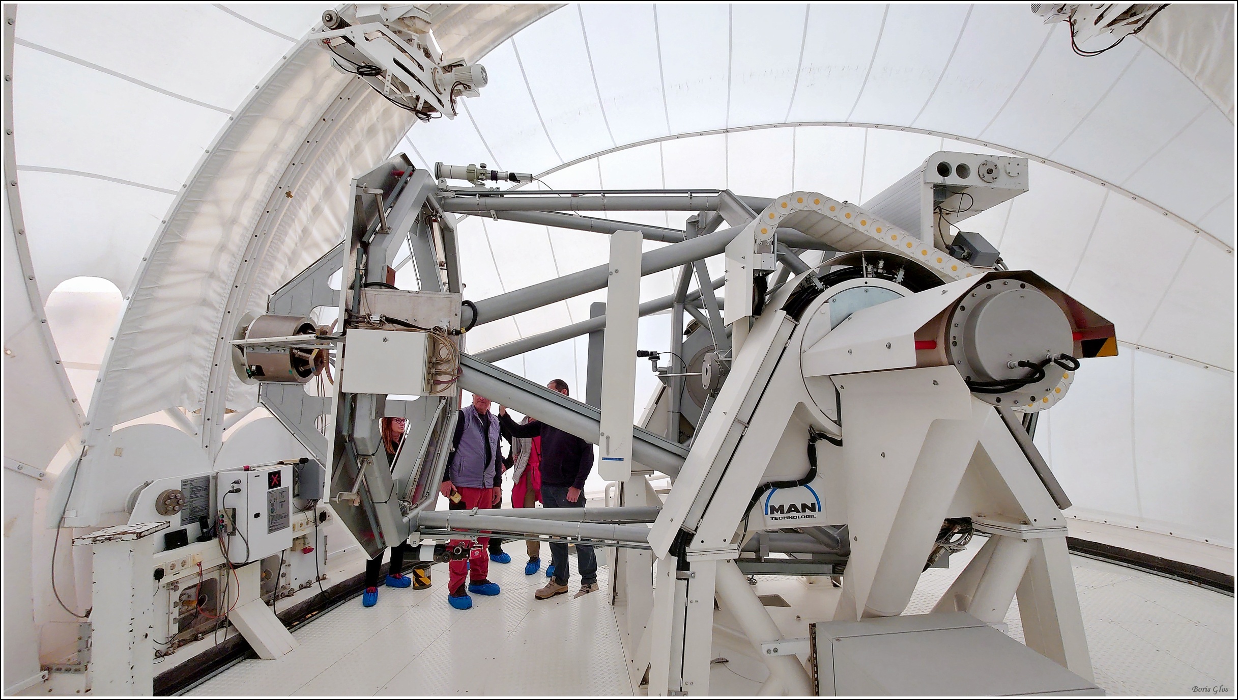

Celkové pohledy na pěkně kompaktní otevřenou konstrukci dalekohledu GREGOR nabízí následující dvě fotografie :
Dalekohled není chráněn klasickou kopulí, tedy plechovou či plastovou, ale speciální dvouvrstvou tkaninou. Je umístěn na střeše bývalé budovy GCT ( Gregory-Coudé Teleskop o průměru 45 cm, původem ze Švýcarska ).
Základem teleskopu GREGOR je primární zrcadlo M1 o průměru 150 cm ( čistý optický průměr je 144 cm, F1,7 ), sekundární eliptické zrcadlo M2 s čistým průměrem 381 mm a F1,4, a konečně terciárním ( rovněž eliptickým ) zrcadlem M3 s optickým průměrem 275 mm a F5,2. Díky atypickému optickému designu se tento dalekohled také nazývá dvojitým Gregoryho teleskopem nebo také dalekohledem Gregory s přídavným terciárním zrcadlem. Zrcadla M2 a M3 mají společné ohnisko, poblíž kterého je umístěno rovinné zrcadlo M4 se středovým otvorem. V tuto chvíli se zdá, že bychom měli mluvit o Nasmythovu ohnisku, ale není tomu tak, protože konfigurace následných rovinných zrcadel M5 až M7 prozrazuje, že se ve výsledku jedná o systém Coudé. Tento je celý provozován ve vakuu a výsledné ohnisko 55,6 m ( F38 ) směřuje šikmo dolů do technické místnosti, která je o patro níž. V této místnosti se nacházejí m.j. dvě podstatné části GREGORa - derotátor obrazu ( eliminace základního nedostatku altazimutální montáže ) a především adaptivní optika ( eliminace deformace vlnoplochy seeingem a nedokonalostmi optiky ).
Následující snímek zachycuje speciální clonu v primárním ohnisku F1, která odráží ven z tubusu 99% soustředěného slunečního světla, neboť její středový otvor vymezuje potřebné zorné pole na 2,5°:
Vzhledem k tomu, že tato clona musí absorbovat tepelný výkon v řádu kW, je chlazená ( nejen na této fotografii jsou k vidění tlakové hadice ). Odklon přebytečného světla a tedy i tepla má za následek to, že sekundární zrcadlo musí odvézt pouze 1,3W. Clona je pokovená niklem a posléze hliníkem, který se po roce obnovuje. Za primárním ohniskem F1 je logicky umístěno sekundární zrcadlo M2 ( na snímku vpravo ).
Další obrázek ukazuje prostor před primárním zrcadlem ( je zakryté roletou ) a konkrétně v místě ohniska F2, kde je rovněž použita omezující clona.
Terciární zrcadlo M3 je umístěno za primárem, což je zachyceno na fotografii níže. Zde si také v levé části všimněte šikmého tubusu, který ukrývá část Coudé systému a prochází podlahou do technické místnosti :

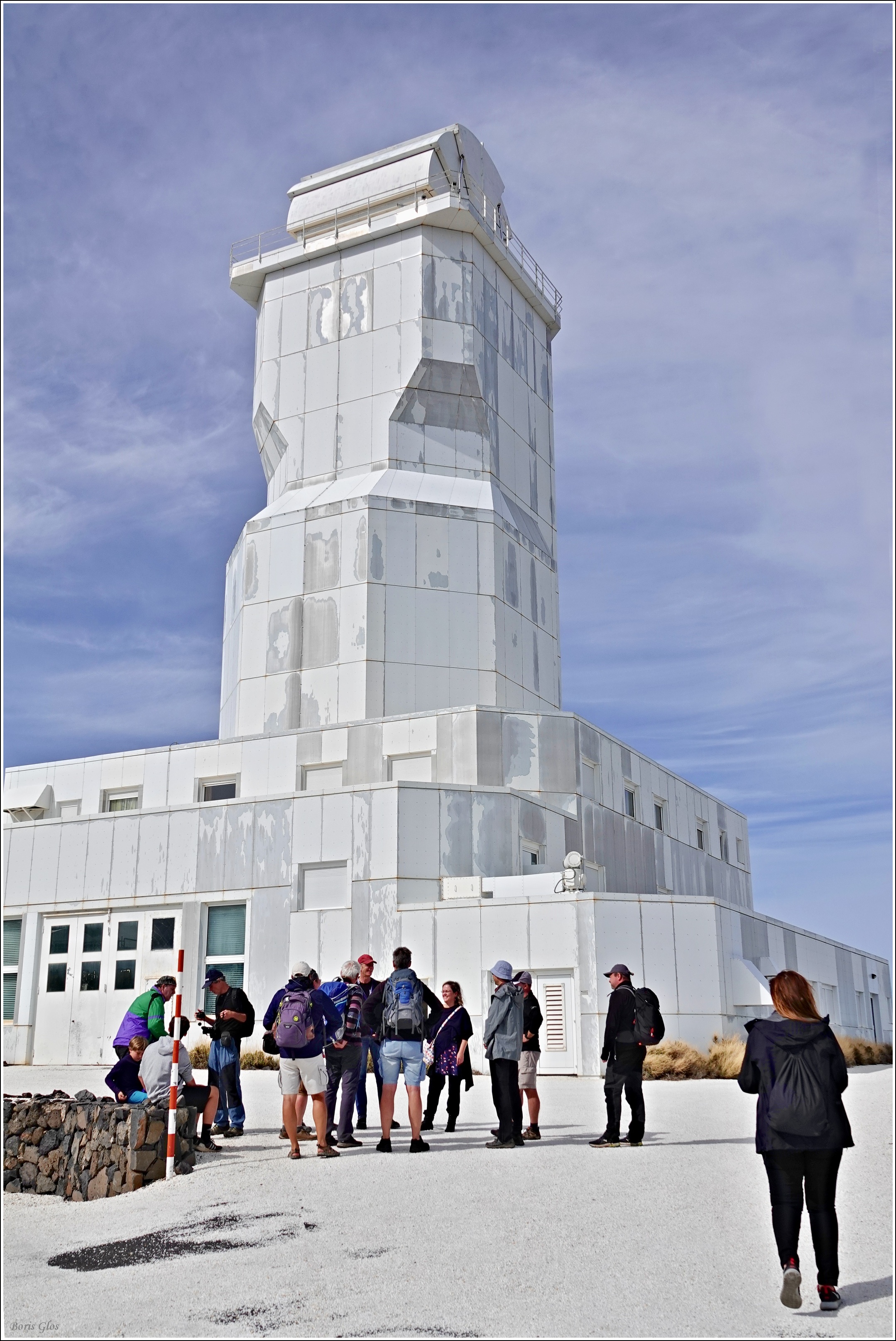

Budova slunečního dalekohledu VTT vypadá oproti budově GREGORa poměrně zanedbaně... Ale není tomu tak, ve skutečnosti je už připravena k provedení nového nátěru ( budova GREGORa vypadala ještě nedávno úplně stejně... )
Jak už jsem výše naznačil, i VTT je plně v kompetenci Německa. Vůbec první německá stopa na Kanárských ostrovech a přímo v tomto místě začíná už v roce 1972, kdy byl do provozu uveden 40 cm Newton. Přesně touto dobou se zrodila myšlenka pro realizaci VTT - vývoj projektu trval skoro deset let a v letech 1982 až 1985 došlo na realizaci. Plný vědecký provoz byl pak zahájen v roce 1989. Mezitím se uskutečnila ještě jiná idea - na Observatorio del Teide byl v roce 1984 přestěhován jiný německý sluneční dalekohled GCT ( Gregory-Coudé Teleskop ) o průměru 45 cm, který do té doby sloužil v oblasti švýcarského Locarna. Svědkem výše popsaných událostí je i tato pamětní deska, kterou jsme při exkurzi kdesi na chodbě potkali...
A jak už jsem psal, rozšiřování německé sluneční základny na Tenerife pokračovalo nahrazením reflektoru GCT podstatně větším GREGORem.
Tolik o historii dnes mohutné německé stopy na Teide Observatory. Nyní se vrátíme konkrétněji k dalekohledu VTT... Je potřeba si uvědomit, že tento teleskop je už rovněž veteránem - vždyť byl navrhován v éře celuloidu, tedy filmového pásu. Teď už si snáz představíte, že v budově VTT měly být tři temné komory na vyvolávání filmů

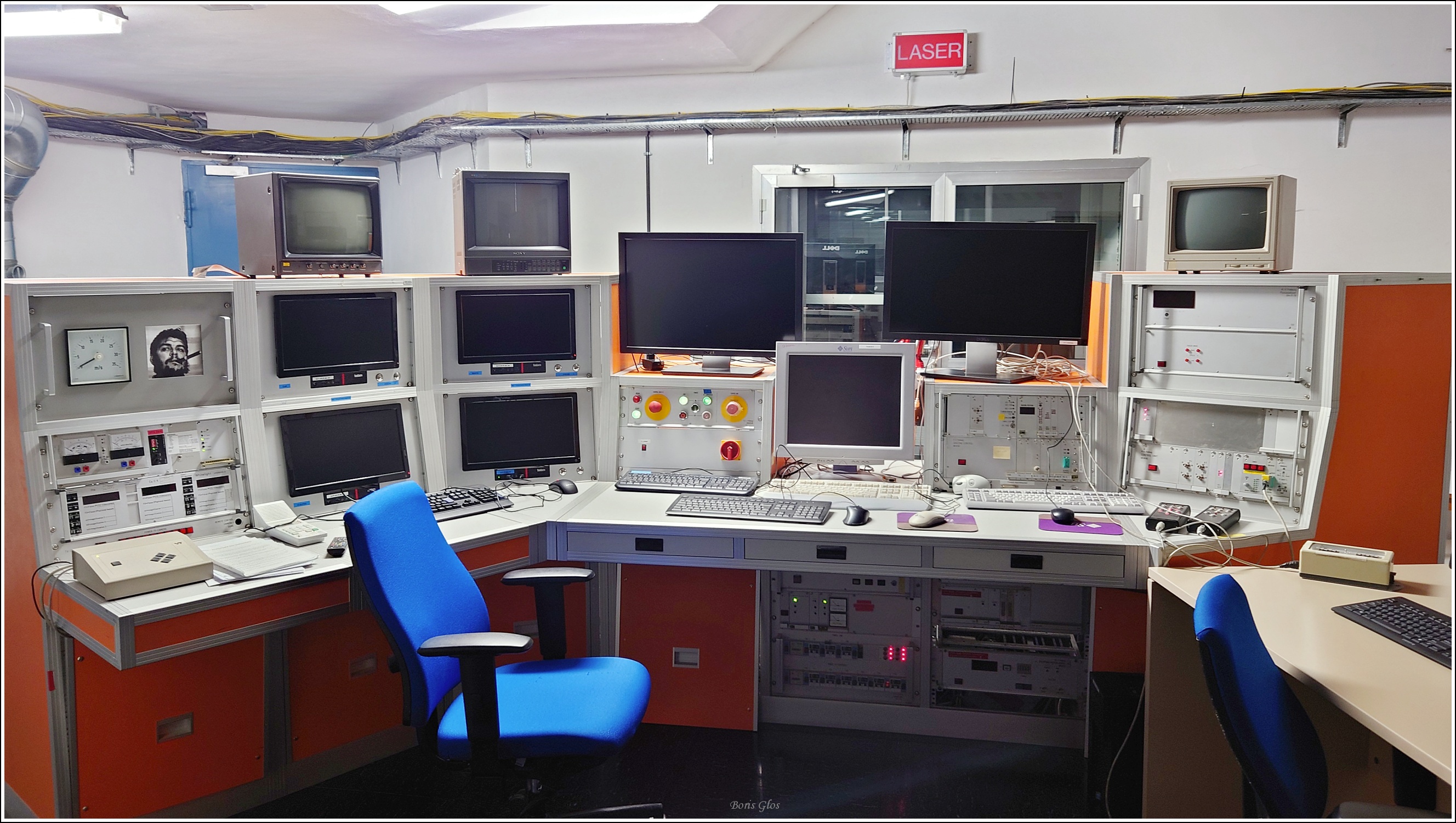

. Nádech oné doby můžete zkusit nasát i z následujícího snímku pořízeného ve velíně VTT :

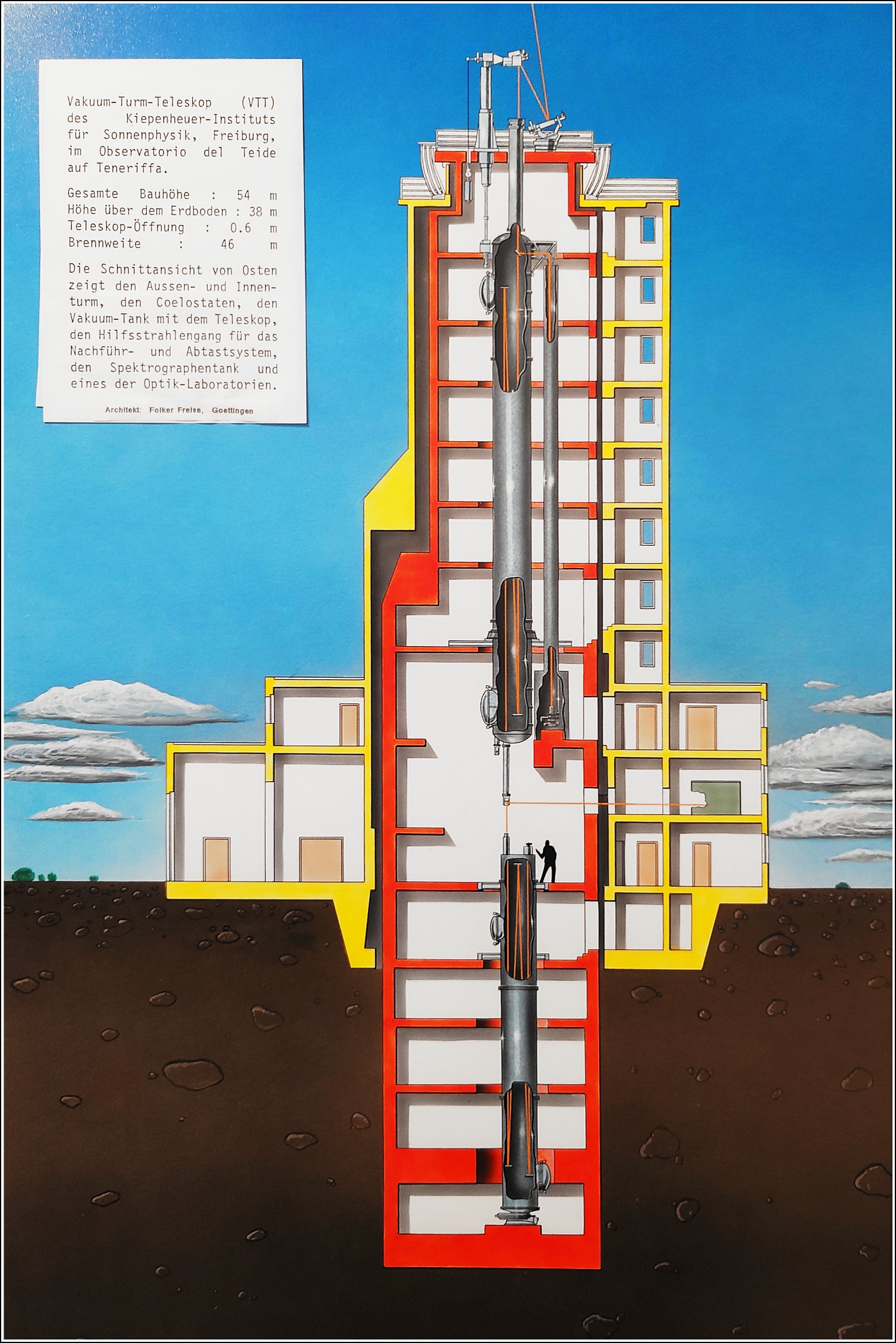

Zanechme nostalgie z dob minulých a podívejme se podrobně na optický design VTT, včetně jeho realizace. Základní ideu věžového dalekohledu jsem už výše popsal... Na střeše budovy VTT jsou dvě 80 cm rovinná zrcadla, která v automatizované konfiguraci coleostatu posílají sluneční paprsky přes vstupní okno do vlastního zrcadlového dalekohledu. Vstupním oknem je 75 cm planparalelní deska o tloušťce 7 cm a primární zrcadlo dalekohledu ( optický průměr 60 cm ) je pak dost hluboko - konkrétně ve 2.patře budovy. Primárem je kulové zrcadlo s ohniskovou vzdáleností 45,94 m a světlo z něj je dále odkláněno pomocným rovinným zrcadlem, které je vertikálně posuvné, aby se v technické místnosti mohlo ohniskem posouvat. Výše popisované je dobře zřejmé z následujícího obrázku :
Chod paprsků vlastního dalekohledu-reflektoru se odehrává ve velmi rozměrné šachtě-tubusu, který je vakuován na méně než 1 Torr, aby se zabránilo vnitřnímu seeingu. Svazek slunečního světla opouští tento tubus dole přes 20 cm okénko. Větší ponětí z vlastní realizace útrob VTT získáte z dalšího náčrtku, který rovněž pochází z KIS :
Vidíte, kolik pater nad i pod povrchem bylo zapotřebí postavit, aby se tam věžový dalekohled vešel. Rozměrovou náročnost obslužné budovy umocňuje velmi výkonný vertikální Echelle-spektrograf, který lze modifikovat i na jiné typy spektrografu, a také polarimetru. K dispozici je i solární spektrograf TESOS, což je v podstatě trojitý etalon z klasických Fabre-Perotových interferometrů, které skenují absorpční čáru slunce. TESOS je schopen během 40sek. záznamu pořídit ve 100 polohách vlnových délek jak širokopásmový snímek, tak velmi úzkopásmový ( se spektrál.rozlišením 280 tis. ).
