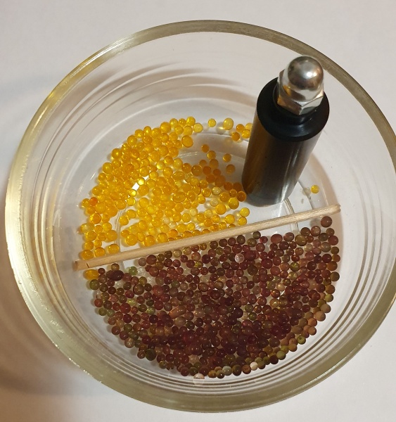

Tak jen pro vyplnění času, než to všechno vypadne z výroby (bohužel to trochu trvá :-)), materiál už přišel, najedou na to příští týden.
Zkoušel jsem těsnost kapslí a nechal jednu se silikagelem 10 dní ve vlhku a 2 dny ponořené ve vodě. Výsledek je dobrý:
nahoře silikagel z tuby, dole silikagel v běžné pokojové vlhkosti
v podstatě beze změny barvy, je stejný jako jsem ho dával dovnitř

Parada..a kde si ho nakoupil, nevis?
A uvnitr je nejaky sitko na oddeleni?
Re: Pouzdro na silica-gel pro ZWO ASI
Napsal: 24. 11. 2022, 14:08
od alda
Sehnal jsem ho přes známého, co má firmu na obalovací materiál apod.
A ano, uvnitř je sítko, aby silikagel nevypadával :-).

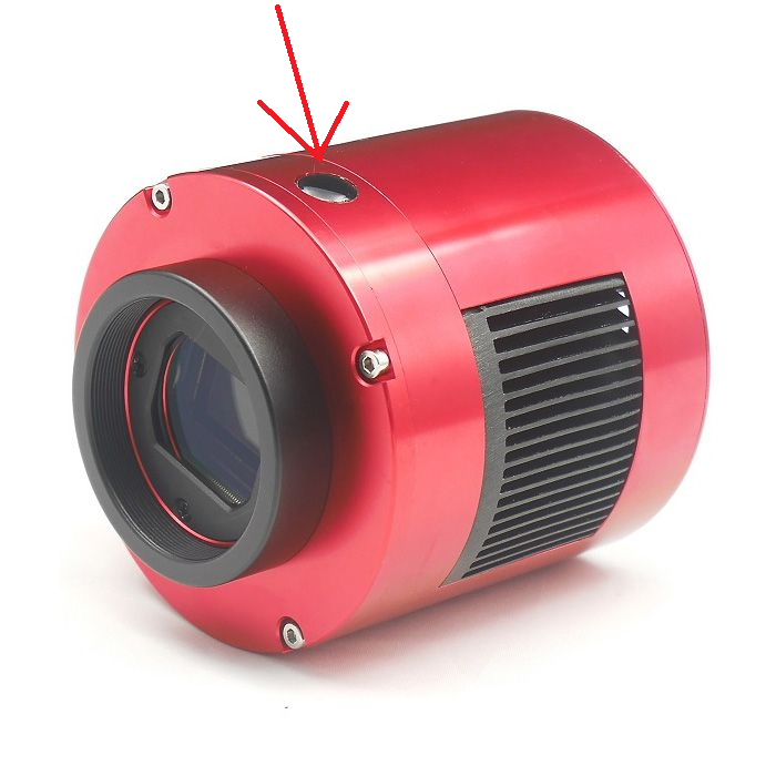

Chápu to správně, že je to určené jenom k vysušení těch tablet, co jsou v kameře, abych je nemusel vytahovat? Jinými slovy, když zjistím, že se mi kamera uvnitř rozí, tak k ní přimontuju toto pouzdro, nechám to nějaký čas působit a poté zase odmontuju? Nebude to muset být ke kameře připojené pořád?
Napsal: 24. 11. 2022, 14:26
od nou
Bude to musieť byť pripojené stále. Silika gel v tých tabletách sa dá vysušiť jedine teplotou.
Napsal: 24. 11. 2022, 14:38
od alda
Jde o to, že se tím zjednoduší proces vysoušení při zarosení kamery, ke kterému nevyhnutelně čas od času dojde.
Pouzdro by mělo být připojeno stále, ničemu nevadí a ani ničemu nepřekáží.
Při potřebě vysušit se buď demontuje, vysuší a vrátí nebo jednodušeji vymění za vysušené druhé pouzdro.
Pokud tablety uvnitř kamery budou už nasycené vlhkostí a kamera by se normálně zarosila , pouzdro (silikagel v něm) udělá práci za ně
Fyzikálně podle mne ten silkagel v pouzdře z tablet v kameře nějakou vlhkost odebere (to není jeho účel), ale bude to minimální, protože v té komoře nedochází k proudění a tudíž zachycené molekuly vody v tabletách v nich zůstanou a nemají se jak uvolnit (pouze reaktivací teplem).

Tak já mám kameru už víc jak 3 roky a zatím nebylo třeba vysoušet. Ale s tím, že to nebude překážet, s tím nesouhlasím. Jestli se to má připojit na místě, které jsem na obrázku označil šipkou, tak je to na spodní straně kamery a bude to z ní trčet.
Napsal: 24. 11. 2022, 15:28
od biker.fm
Ano, trci to pouzdro ven. Je to videt hned na prvni fotce v tomto vlakne.
Napsal: 24. 11. 2022, 15:37
od hades
A jo, to jsem nějak přehlédl. Tak to je pak na prd a mě to bude překážet. Mám kameru permanentně spojenou s dalekohledem (refrákem) a takto mě to bude trčet směrem dolů a kdo ví, zda pak půjde dalekohled položit aniž by tam byla kolize s podložkou.
Napsal: 24. 11. 2022, 15:54
od biker.fm
I tohle ma reseni. Ten valecek je na zasroubovani. Pri prevozu vysroubuji a diru zakrytuji sroubkem.
Napsal: 24. 11. 2022, 16:21
od juh
To ale nie je riešenie, pretože akonáhle to odšróbujem, tak sa mi tam dostane vzdušná vlkosť - lebo parciálny tlak vodnej pary v atmosfére. A akonáhle to začnem chladiť, tak sa mi tam nejaká tá prebytočná vlkosť vykondenzuje. Riešenie by to bolo, ak by sa aspoň čiastočne vysúšali tie vnútorné tablety.

kazdopadne, kdo uz si prosel rozebiranim komory kvuli susenim table, tak vi, ze tohle reseni je podstatne lepsi nez pokazde riskovat zapraseni cipu jinym bordelem a nove flaty atd..

hades píše: 24. 11. 2022, 15:37 A jo, to jsem nějak přehlédl. Tak to je pak na prd a mě to bude překážet. Mám kameru permanentně spojenou s dalekohledem (refrákem) a takto mě to bude trčet směrem dolů a kdo ví, zda pak půjde dalekohled položit aniž by tam byla kolize s podložkou.
Pokud vadí trčení dolů, může to trčet nahoru ne ? :D
