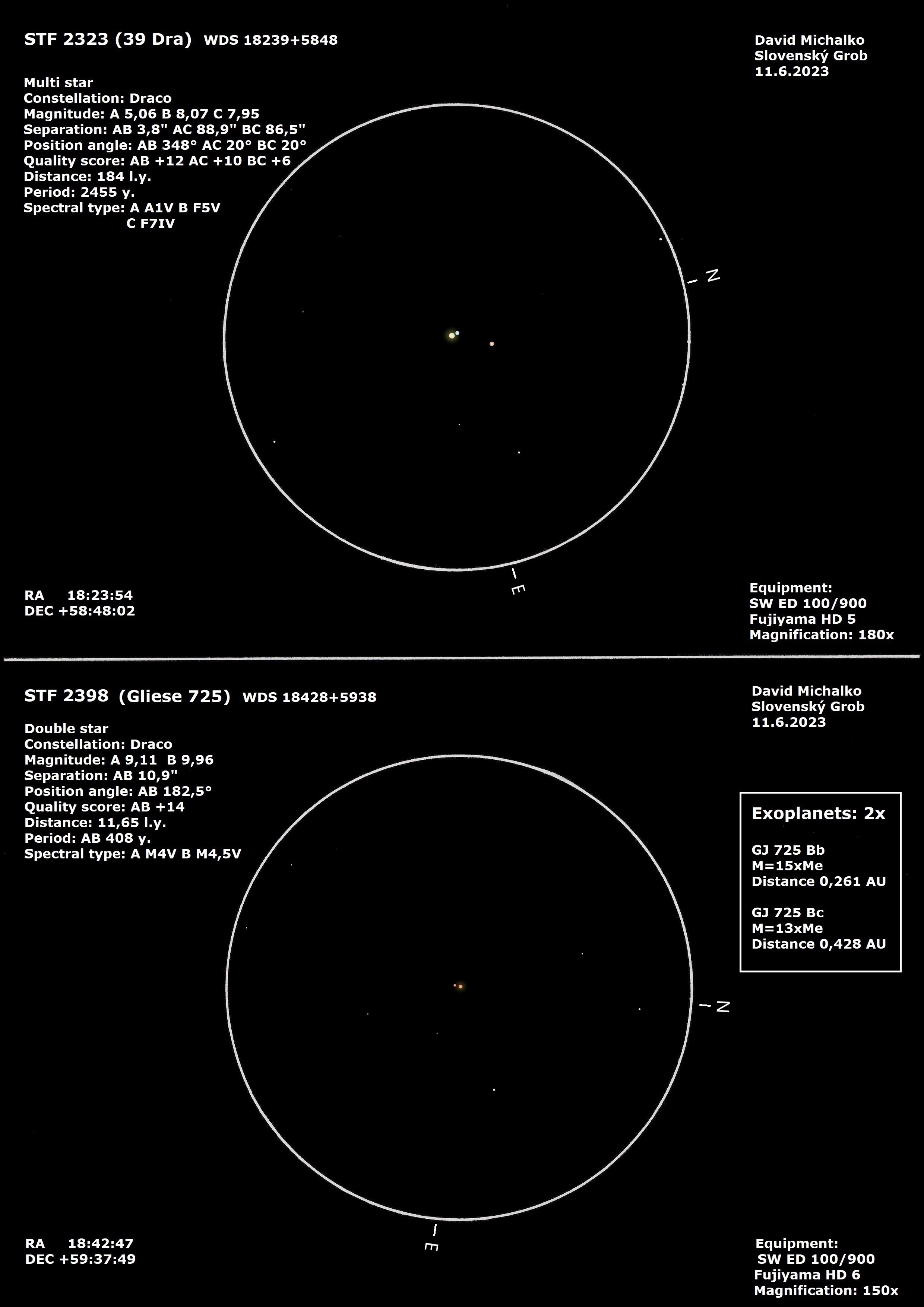

V súhvezdí Draka sa nachádza viacero zaujímavých systémov. Tentokrát som pre pozorovanie zvolil štvornásobný systém 39 Draconis a v knihe
"An anthology of visual double stars" ma zaujal ďalší dvojitý červený trpaslík STF 2398.
39 Draconis je pekný štvornásobný systém nachádzajúci sa takmer v strede medzi hviezdami Xi a Omicron Draconis. Skladá sa z hlavnej zložky, ktorou je biela hviezda hlavnej postupnosti spektrálnej triedy A1V (podla WDS), 2,12 krát hmotnejšia ako Slnko a dvoch spoločníkov. Prvý je žltobiela hviezda hlavnej postupnosti spektrálnej triedy F5V (podla WDS) o 1,18 hmotností Slnka, ktorý obieha okolo hlavnej zložky s odhadovanou periódou 2455 rokov. Druhým spoločníkom je spektroskopická dvojhviezda HD238865 pozostávajúca zo žltobieleho podobra spektrálnej triedy F7IV (podla Stellaria) a červeného trpaslíka. Tieto obehnú okolo svojho ťažiska raz za 2,7 dňa. Je to teda systém (1+1)+2 a je pekne pozorovateľný už v malom ďalekohlade. Potrebné je však väčšie zväčšenie. V ďalekohlade sa mi zložka A javila ako slabo žltá a zložka B ako šedomodrá, čo nezodpovedá ich spektrálnym triedam. Zložka C mala oranžový nádych.
STF 2398, alebo Gliese 725 je dvojitý červený trpaslík vzdialený 11,65 sv.rokov od Slnka nachádzajúci sa cca 1°ZSZ od hviezdy Omicron Draconis. Vďaka jeho blízkosti ho vieme celkom dobre pozorovať aj v malých ďalekohladoch. Hlavnú zložku tvorí červený trpaslík spektrálnej triedy M4V (podla WDS) o hmotnosti cca 0,33 Slnka a spoločník je M4,5V (podla WDS) o hmotnosti cca 0,25 Slnka. Okolo svojho ťažiska obehnú za 408 rokov. Okolo zložky B boli objavené dve exoplanéty (cca 15 a 13 hmotností Zeme), objav je však ešte stále nepotvrdený. V ďalekohlade zložky rozdelíme pri strednom až väčšom zväčšení. Aj napriek pomerne nízkym jasnostiam hviezd je citeľný oranžový nádych hlavnej zložky a červený nádych spoločníka.

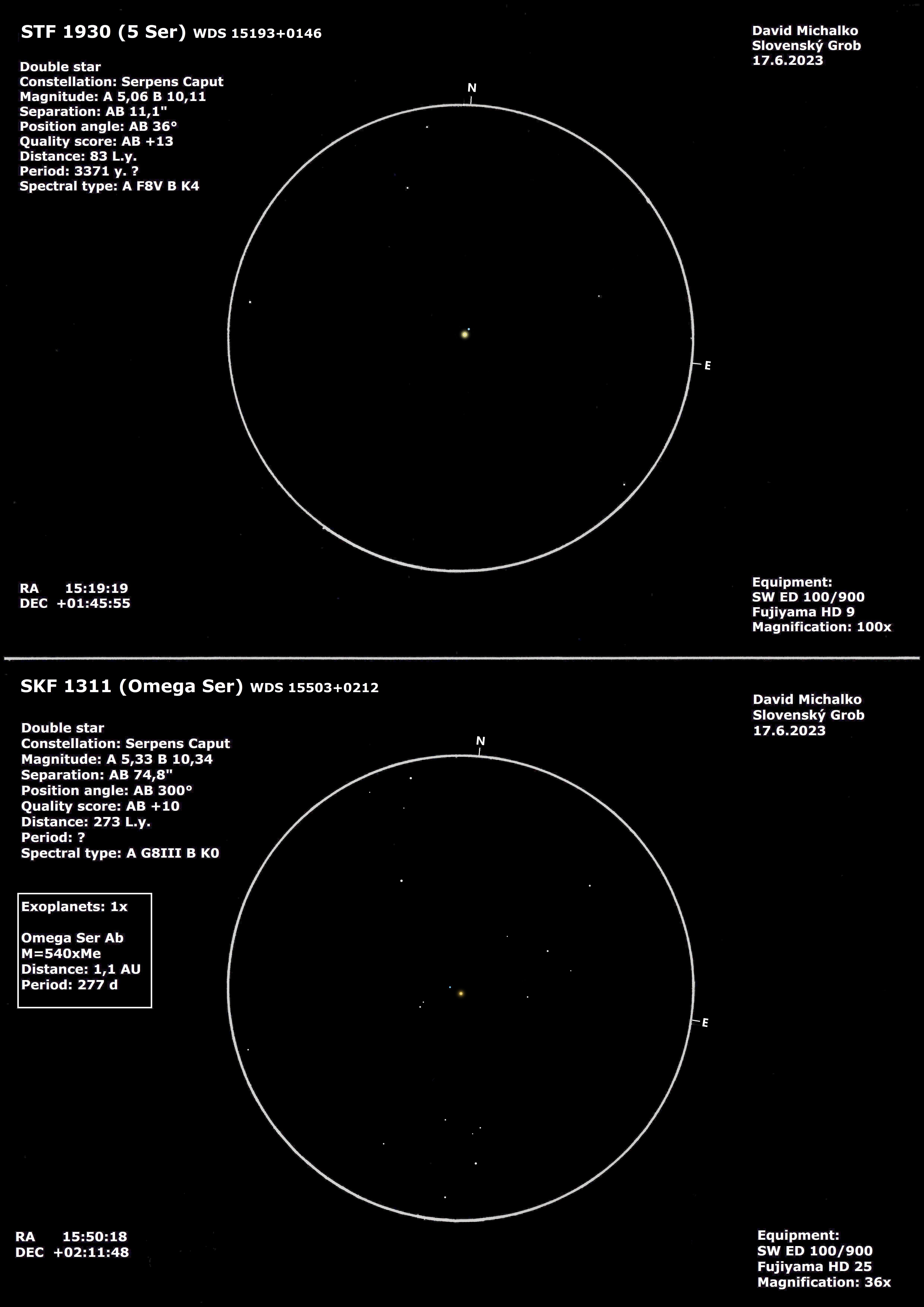

Hondero3: Ďakujem, tak nech sa páči ďalší report.
Necelého pol uhlového stupňa juhovýchodne od krásnej guľovej hviezdokopy M5 sa nachádza dvojhviezda STF 1930 (5 Serpentis). Hlavnou zložkou je žltobiela hviezda hlavnej postupnosti spektrálnej triedy F8V (podla WDS) o hmotnosti 1,16 Slnka. Iné zdroje (napr.Simbad) uvádzajú, že táto hviezda už pokročila vo svojom vývoji a stal sa z nej podobor spektrálnej triedy F8IV. Tak nech si každý vyberie
. Spoločníkom je pravdepodobne oranžová hviezda hlavnej postupnosti spektrálnej triedy K4? . WDS neuvádza jeho spektrálnu triedu, tak som použil údaj zo Stellaria. Takisto som nenašiel spoľahlivý údaj o perióde, Wikipedia uvádza odhadom 3371 rokov, ale neviem, nakoľko je tento údaj hodnoverný.
Rozlíšenie tejto dvojhviezdy v malom ďalekohlade by sa mohlo vzhľadom k separácii cca 11" javiť ako jednoduchá záležitosť, ale 5 magnitúd rozdiel medzi zložkami dokáže potrápiť. Hlavne keď pozorujeme pri nie moc dobrých podmienkach. O cca 23:30 17.6. keď som dvojhviezdu pozoroval a zakresloval nebola ešte ideálna tma a v 100mm som sa trochu trápil. O pol hodinku neskôr už ale bolo rozlíšenie bezproblémové. Hlavná zložka mala žltkastú farbu a spoločnik bol do šedomodra. Pri menšom zväčšení dostaneme do jedného zorného poľa aj hviezdokopu M5. Je to pekný pohľad.
Zhruba 7° východne od 5 Serpentis sa nachádza ďalšia zaujímavá dvojhviezda - Omega Serpentis. Niektoré zdroje uvádzajú, že je to sólo hviezda, podľa WDS je to ale jednoznačne fyzická dvojhviezda. Hlavnou zložkou je červený obor spektrálnej triedy G8III o hmotnosti 1,2 Slnka, ale polomerom 10 x väčším ako Slnko. Spoločníkom by mala byť žlto-oranžová hviezda hlavnej postupnosti spektrálnej triedy K0 (podla WDS). V prípade Omega Serpentis sa pravdepodobne jedná o CPM (Common proper motion) pár. To znamená, že períóda obehu zložiek je veľmi pomalá (tisícky, desaťtisíce a viac rokov), alebo sa tieto hviezdy len spoločne pohybujú priestorom vo vzájomnom gravitačnom pôsobení. V roku 2013 bola pri hlavnej zložke objavená exoplanéta - plynný obor o hmotnosti cca 540 zemí (1,7 Jupitera), ktorá obieha materskú hviezdu vo vzdialenosti 1,1AU raz za 277 dní.
Omega Serpentis je pomerne ľahký objekt pre malé ďalekohľady, aj keď je rozdial jasností zložiek cca 5 magnitúd. Separácia cca 75" je už dostatočne veľká na bezproblémové pozorovanie spoločníka. Hlavnú zložku som pozoroval žltú a spoločníka šedého s jemne modrým nádychom.

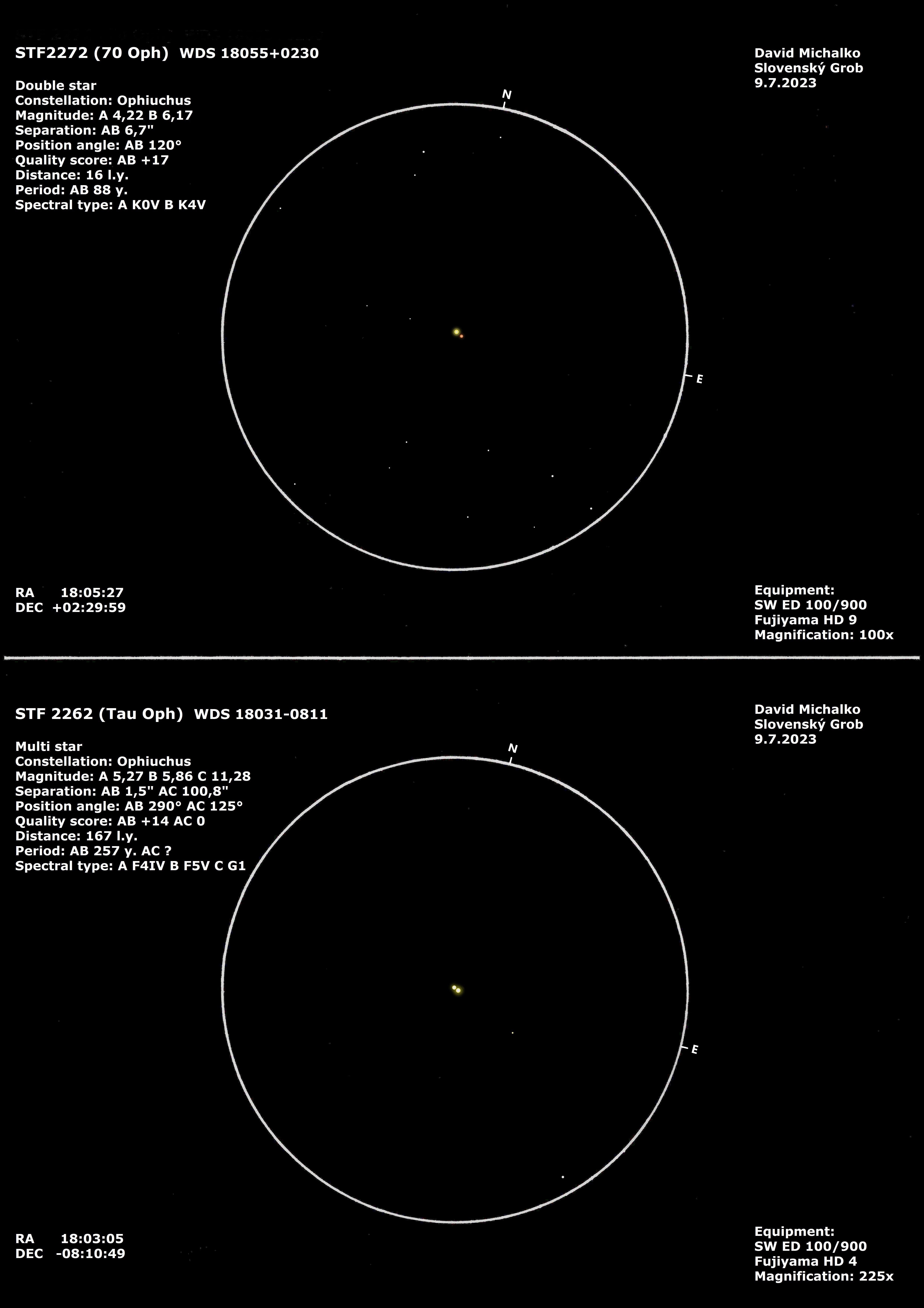

Nádherná dvojhviezda STF 2272, alebo 70 Ophiuchi sa nachádza cca 6° JV od jasnej hviezdy Beta Ophiuchi. Hlavná zložka je žltooranžovou hviezdou hlavnej postupnosti spektrálnej triedy K0V o hmotnosti cca 0,9 Ms a spoločník je oranžová hviezda hlavnej postupnosti spektrálnej triedy K4V o hmotnosti cca 0,7 Ms, čiže by to podľa všetkého mali byť celkom podobné hviezdy. Obežná dráha hviezd je silne eliptická a hviezdy sú od seba vzdialené od 11 AU do cca 35 AU. Už koncom 18.storočia si William Herschel všimol určítých nezrovnalostí v pohybe tejto dvojhviezdy, čo neskôr viedlo k teórii o existencii tretieho telesa v tomto systéme. Postupom času sa táto teória potvrdzovala a vyvracala a dnes je výsledok taký, že by okolo hlavnej zložky mohla obiehať planéta, alebo niekoľko planét o hmotnosti 0,46 až 12,8 hmotností Jupitera v max. vzdialenosti 5,2AU od materskej hviezdy. Žiadny konkrétny objav ale nie je potvrdený. Dvojhviezda sa dá rozlíšiť už pri strednom zväčšení a v zornom poli je viditeľných pomerne veľa ďalších hviezd. Prekvapil ma farebný kontrast tohto páru. Hlavná zložka bola v ďalekohlade sýto žltá a spoločník bol výrazne oranžový. Skrátka nádhera, pre mňa dvojhviezda "prvotriednej kvality".
STF 2262, alebo Tau Ophiuchi je už pomerne tesná dvojhviezda a nebol som si celkom istý úspechom pri pozorovaní so 100mm refraktorom. Horší seeing by mohol robiť problémy. Nachádza sa takmer v strede medzi dvomi guľovými hviezdokopami NGC 6539 a NGC 6517. Hlavnou zložkou je podobor spektrálnej triedy F4IV o hmotnosti 1,54 Ms, ktorý je zároveň spektroskopickou dvojhviezdou s periódou 184 dní. Prvým spoločníkom je žltobiela hviezda hlavnej postupnosti spektrálnej triedy F5V o hmotnosti 1,29 Ms. Gravitačné spojenie s komponentom C je neisté, ale Edward Shaya a Robert Olling v štúdii "Very Wide binaries and other comoving stellar companions" uvádzajú, že C je takmer na 100% fyzický člen tohto systému. Mohlo by teda ísť o systém (2+1)+1. Aj napriek počiatočným pochybnostiam bolo rozlíšenie zložiek AB bezproblémové, bolo však potrebné pomerne veľké zväčšenie. Pri 225x sa ukázala jasná a na počudovanie pomerne široká medzierka medzi zložkami A a B. Obidve zložky sa mi javili mierne žltkasté. C pri separácii cca 100" a 11,3 mag nie je problém vidieť, farbu tu už ale nie je možné rozlíšiť.

Re: Dvoj (a více) hvězdy v malých dalekohledech
Opet moc hezky report a kresby. STF2272 jsem jeste nepozoroval, zato tau Oph ano. Uz v 63mm refracku slo poznat, ze jde o dvojhvezdu (zaborene kulicky).
