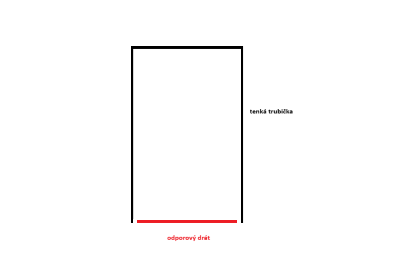

Má představa je takováto:
byla by to jednoduchá konstrukce, kde bude rám z nějaké tenké ale pevné trubičky nebo tyčinky a na konec bych napnul odporový drát.
Díru bych vyřezal normálně vrtákem nebo filmovkou. Pak bych ale rozehřál drát, zhora ho vpálil dostatečně hluboko a pak už jenom otočil. Tím dole vyříznu kruh. Snad jsem to vysvětlil srozumitelně

Napsal: 03. 01. 2024, 13:08
od Stanislavxyz
Rozumím, tak nějak jsem si to i já představil, ale sám patrně zůstanu u "své" metody- tj. otvor vrtat skrz a pod navrtaný materiál vrstva (tenkého) mirelonu. (Ostatně většinou mám mirelon v menší síle - kolem 1 cm - a tedy stejně vrstvím...) Ale mohlo by to být funkční řešení.
