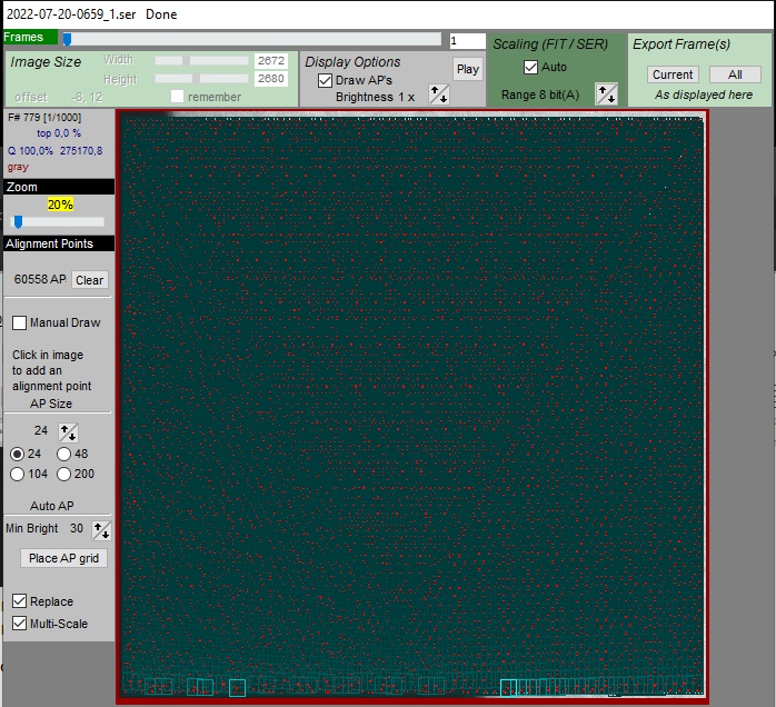

Dost velký význam má nastavení úrovně černé, které tam je od 0 po 5 stupních. To rozhoduje, co AS bere jako pozadí a co je snímek. Při focení protubek, je dobré jít s touto hodnotou třeba až na 5, pak se AP umisťují i na slabá vlákna protuberancí a správně se skládají. Pokud máte výkonný počítač, nastavujte AP na 24. Výsledek je vždy lepší a detailnější.

Tím úrovně černé jsi myslel parametr Min. bright ? Já ho mám nastavený na 30 a u protubka to pokrylo celý snímek.

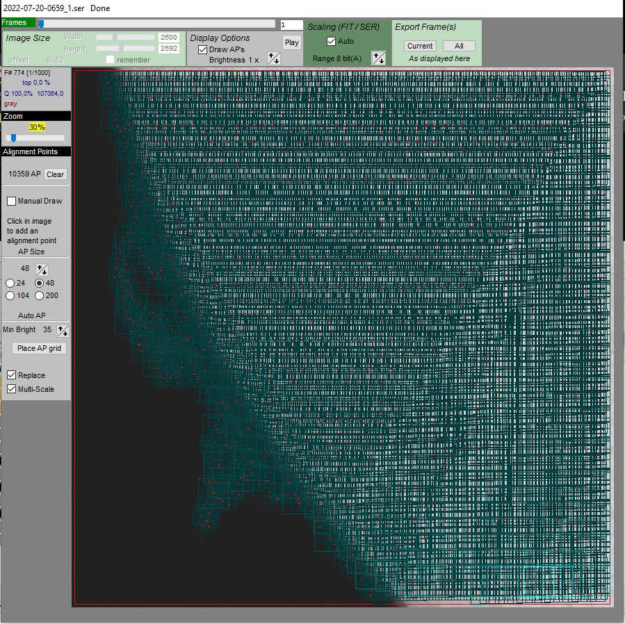

Jak to přesně funguje, ví asi jen programátor, ale když fotím, tak úroveň gain mi určuje hranici pozadí a na to reaguje ta funkce min bright, která to pozadí definuje. Když si protubky vytáhnul přes gain, pak můžeš mít klidně 30, ale pokud jsou sotva odlišitelné od pozadí, pak je dobré jít až na 5. AP by neměly zaplnit celou plochu, pokud se fotí protubky, ale jen disk a vlákna. Nižší AP má smysl tam, kde je hodně detailů. Kde nic není, ani AP to nevymyslí. U povedených snímků je to velký rozdíl, jestli dám 24, nebo 100.

Já jsem asi pro optimální pokrytí protuberancí musel použít Max. Bright = 35
