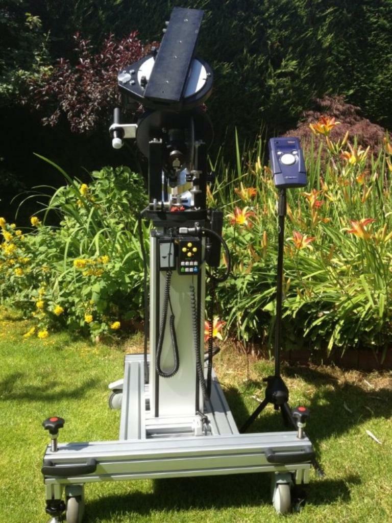

Já jsem se svými sloupy (Linak, nosnost 300 kg) velmi spokojen. A evidentně nejsem sám, kdo tohle má. Tohle je teď v Německu na prodej. Ta montáž je MESU 200, u které výrobce udává 100 kg na vizuál. Sloupy které mám já jsou mohutnější.

Tohle je konstrukce z těžkých duralových profilů, která s inzerovaným stavitelným sloupem nemá nic společného. Profily jsou navíc spojované natupo, takže ta konstrukce není nic moc, i když montáž vypadá pěkně. U stojanů a sloupů nejde o nosnost. Těžký duralový profil 90x90mm unese 4 tuny, ale jde o tuhost a vlastní rezonanční frekvence stojanu ve spojení s montáží a dalekohledem. Ideální materiály jsou proto carbon a polymerbeton a pochopitelně peníze :D . Bez nich nejde nic.

Pupak píše: 06. 01. 2022, 17:25 Tohle je konstrukce z těžkých duralových profilů, která s inzerovaným stavitelným sloupem nemá nic společného. Profily jsou navíc spojované natupo, takže ta konstrukce není nic moc, i když montáž vypadá pěkně. U stojanů a sloupů nejde o nosnost. Těžký duralový profil 90x90mm unese 4 tuny, ale jde o tuhost a vlastní rezonanční frekvence stojanu ve spojení s montáží a dalekohledem. Ideální materiály jsou proto carbon a polymerbeton a pochopitelně peníze :D . Bez nich nejde nic.
Minimálně má společného to, že je teleskopický. A o to přece šlo. Typově tentýž sloup anoncoval Psion. To, že na fotce není vysunutý, a tudíž to Pupák nevidí, je IMHO irelevantní.

BertCZ píše: 06. 01. 2022, 17:51
A on to snad někdo jiný vidí? Z té fotky neplyne nic, co by na to ukazovalo a pokud inzeruji teleskopický sloup, tak dám alespoň jednu fotku ve vysunutém stavu, aby byl vidět rozsah.
