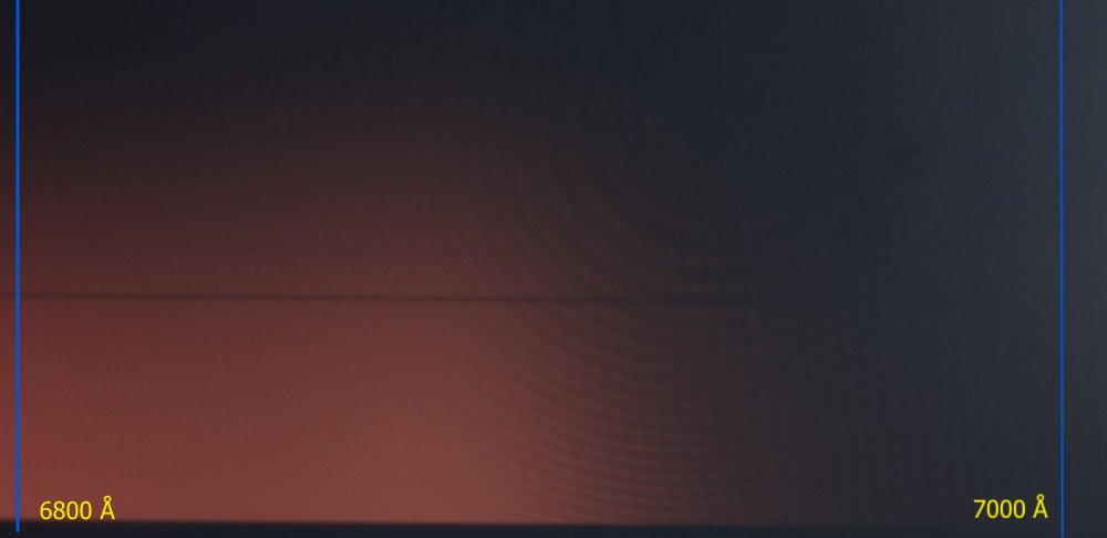

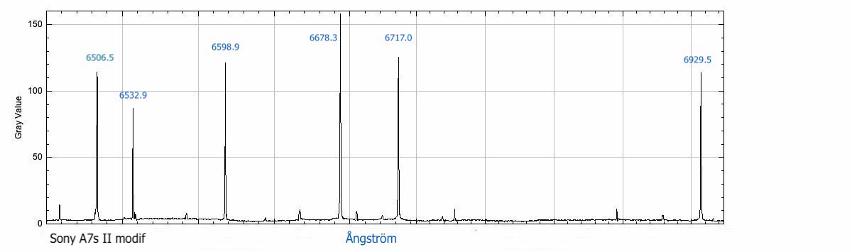

Ještě test s Neon lampou a spektrografu LHIRES III, citlivost viditelně klesá již za 692 nm čára na 703 nm už je vidět hodně slabě (není na grafu).

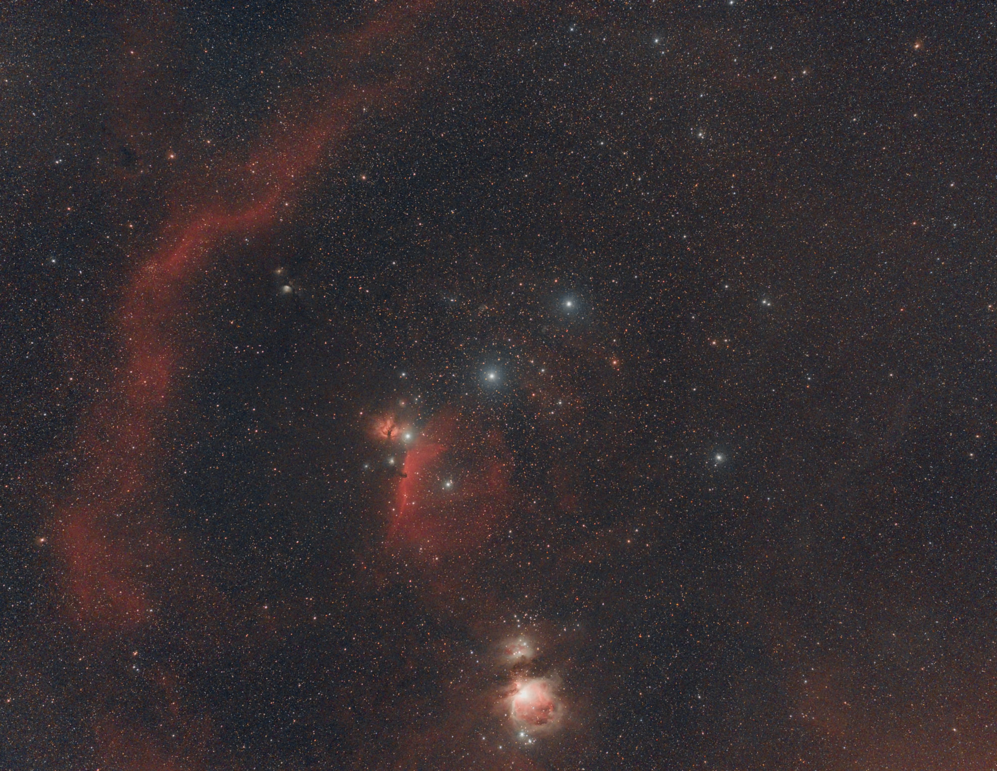

Na chvilku se vyjasnilo, tak jsem stihl test na NGC7000. Nárůst signálu v Halfa je výrazný, jak je vidět na první pohled.

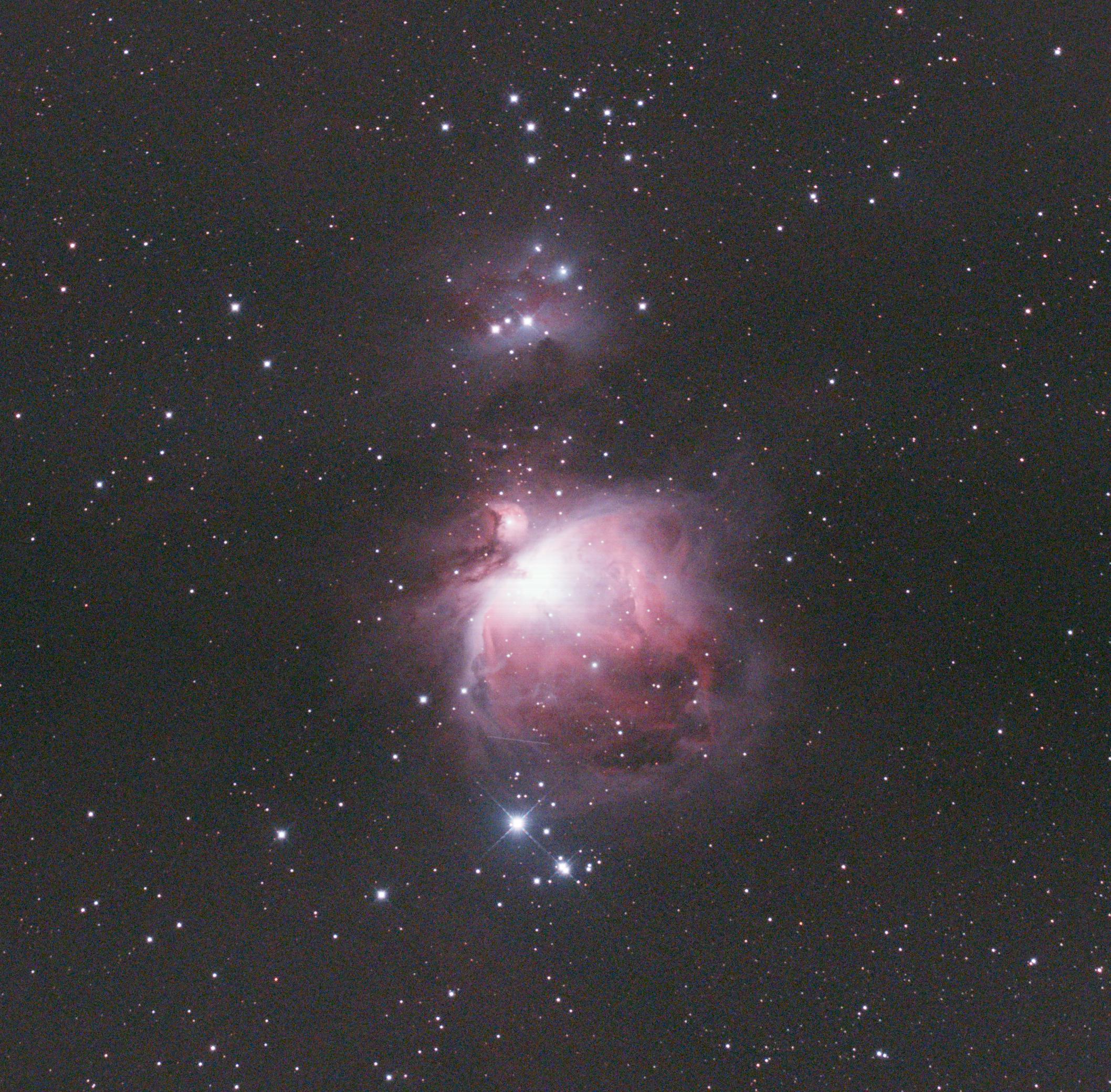

Včera ve 2 ráno se na chvíli mezi oblačností vynořil Orion, tak jsem chtěl otestovat citlivost A7s II na Halfu. Použil jsem clip filter UHC-E (příměstská oblast MSA 20.4) a udělal 6x30s expozici ISO 1600, Samyang 135/2. Ta citlivost je myslím parádní, tak uvidíme, jak to bude vypadat na standardním snímku. Co podle mě výrazně vzrostlo odstraněním AA filtru je rozlišení přestože to je díky pixelům 8 um a krátkému ohnisku hodně podsamplované.

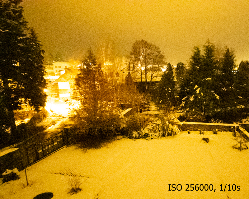

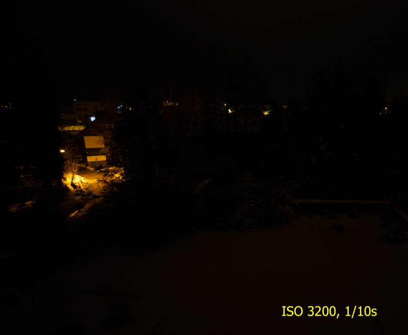

Nějak jsem zatoužil po nočním vidění, jenže gen 3+ stojí 140 tis, tak jsem si řekl vyzkouším Sony A7s. Myslím, že nic kupovat nemusím, Sony vidí v hledáčku jako ve dne, nejen na fotce :).
