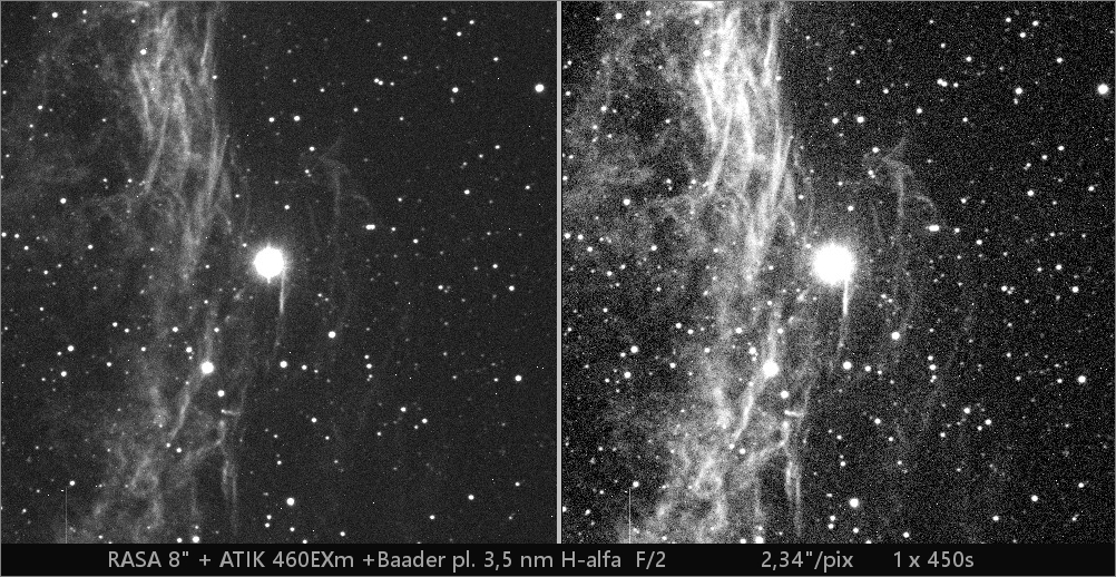

Ale ty máš ten starý3,5nm H-alfa filtr ?
Shodu okolností jsem včera začal fotit právě tuhle oblast,(což mi vydrželo počasí asi na 5 snímků) abych viděl jaký má filtr vliv . Vlevo normalálně strečnutý snímek, vpravo silně, aby bylo možno vidět jeho vliv na ty slabé řasy vpravo od 52Cyg

řasy _filtr.jpg (518.73 KiB) Zobrazeno 1683 x
