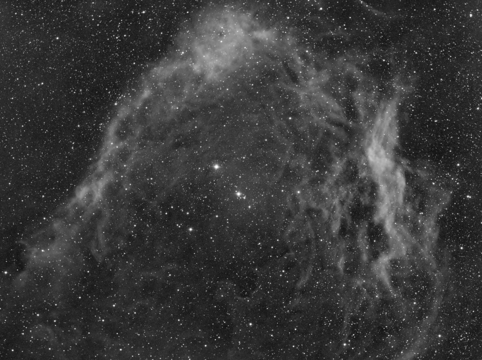

Prvý pokus s filtrom Ha
Objekt: Sh2-129 (mag 10)
Podmienky:
vietor 4km/h, bez oblačnosti -> guiding s odchýlkou medzi 0,2 a 0,6, spln, bortle 5
Technika:
RASA 8, Baader Ultra Highspeed Ha 3,5nm, ASI 1600MM Pro
Prikladám dve samostatné snímky, s upravenou expozíciou a kontrastom v adobe lightroom a konečný orbázok po spracovaní v DSS, PI a LR.
Nevedel som s akým gainom a expozíciou pracovať, nakoľko kameru mám požičanú a mám s ňou minimum skúseností. Pokiaľ by ste mali záujem o dalšie vzorky, dajte mi prosím vedieť, ako to spraviť najlepšie

Re: Baader Ultra Highspeed SHO
Škoda, že nemáš porovnání s původními nebo jinými filtry. Při 15 x 600s se s tím snímkem dají dělat kouzla a vytahat z něho pomalu i to, co tam není.
. Vždyť to je ekvivalent 16 hodin expozice objektivem 1:5.

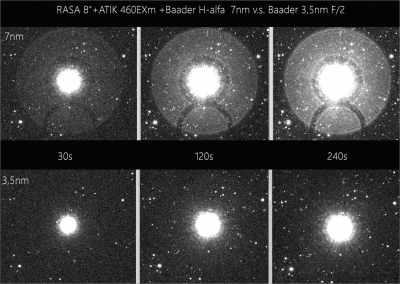

Pokusil jsem se tedy o test reflexů na asi nejhorší kombinaci = na RASA 8", kde jsou filtry velmi blízko jak korektoru , tak i čipu. V porovnání je starý 7nm Baader H-alfa v.s. nový Baader 3,5nm F/2 filtr. 100% rozlišení, výřezRomanHujer píše:Otázka je zda bude proti běžným filtrům nějaký zásadní rozdíl? Zda to není nějaký reklamní trik výrobců

Ono je i dost velký rozdíl v těch "starých" filtrech podle data výroby. U O3 je to propastný rozdíl, ale i u Ha je dost znatelný(novější = lepší)... Ale díky za test - uvažuji o něm a trošku jsme se bál, aby nebyl horší, než ten standardní...MilAN píše:V porovnání je starý 7nm Baader H-alfa v.s. nový Baader 3,5nm F/2 filtr.

Tak to je paráda, skoro neuvěřitelné, že to takhle může fungovat při té vysoké světelnosti a délce expozice naprosto bez reflexu. Mistrovská práce. To možná překonává i 3nm Astrodony, kde ten reflex na extrémních případech u Ha i OIII už byl taky vidět.

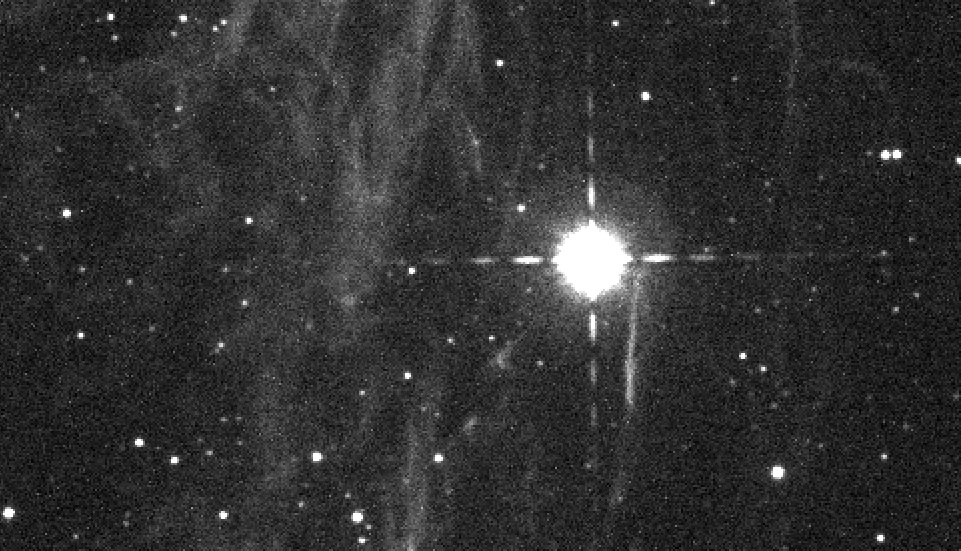

Já mám Baader Ha 3,5nm ale ne pro světelnost 1:2. Tady je ukázka pro světelnost 1:4 , 5min, jen střeč. Tak proti tomu co presentuje Milan nic moc. Jinak vyjádřeno v elektronech je to cca 50 e proti okolí . V porovnání s mlhovinou (NGC 6960 ) je to už celkem dost, hvěhda V 4,2m.
- Reflex.jpg (240.47 KiB) Zobrazeno 1866 x
