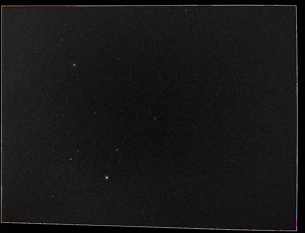

Ta fotka hvězdného pole pointeru je dělaná v kolik hodin ? Hvězd je tam strašně málo a filtr nepomůže:)

Ve 23:20 a tahle v 0:14. Když jsem použil tu OIII/7nm (nejširší filtr co mám), tak alespoň něco našel - mám jen úzkopásmové filtry ( fotím mono kamerou). Tak jsem si domluvil zápůjčku 3 různých filtrů "filtr proti světelnému znečištění" k vyzkoušení.

Mně tedy také nedává smysl použití filtru. Předpokládal bych, že půjde softwarově nastavit délka expozice i gain - tedy jinak, než máš teď nastavenou . Tohle mě přijde jako saturované, proto zanikají i hvězdy. Zkrátit expozici a zmírnit gain. A hlavně, těch hvězd tam musí být více- tohle je bída. Ke kalibraci by měla stačit i jen jedna hvězda - ale zřejmě tady ty obrazy jsou nepoužitelné.

Když jsem ručně nastavil gain a čas v Live view, tak se mi po přechodu do pointačního režimu přepnul do automatického režimu. Jediné co viditelně zůstalo nastaveno byla gamma. Možná jsem nastavoval ve špatné volbě, ale tvrdí, že pointace běží "sama".
Tím úzkopásmem jsem se chtěl zbavit toho světelného pozadí ( mám jen úzkopásmové filtry 7nm a 3nm). Taky s filtrem mi začal hlásit Guidde Stars, že vidí 3-4 hvězdy, ale dál nepokračoval. Bez filtru nenašel žádnou.

Pokud nejaky filtr, tak jedine UV/IR pokud ho kamera nema. A ze nevidel zadnou hvezdu, podle mne tam mas neco spatne nastavene. Jestli ti nasel nejakou hvezdu az pri uzkopasmovem filtru a bez filtru ani jednu, z toho mi vyplyva ze mas nastaveny bud moc dlouhy cas nebo vysoky gain.

Já jsem si nastavením hrál, ale žádný pozitivní výsledek. Pokud jsou hvězdy na světlém pozadí (já jich měl zobrazených asi 5) tak se StarAid nechytal. Jakmile jsem počkal na temnější oblohu, pozadí s hvězdami bylo výrazně tmavší a okamžitě začal fungovat.

Dobře, ale 23:20 už by to mělo být O.K. Pokud tam není někde v nastavení nějaká zhovadilost. S expozičním časem 1s to musí fungovat. Někde je něco špatně.

Ve 23.30 bylo Slunce asi 9°pod obzorem a obloha je celkem mizerná, klidně to může být kolem MSA 19.5. Navíc stačí i vysoká oblačnost a je problém. Normálně se zobrazuje tmavé pozadí a na něm hvězdy, kde StarAid detekuje 15-20 hvězd. Na takto světlém pozadí je prostě zmatený, zvláště pak, kdy na obloze vyšel Měsíc. Také se mi nepodařilo pomocí gain, exposure a gama s tím nic neudělat. Ano Milane, máš pravdu, je to zhovadilost. Zkusím se na to ještě podívat, až bude rozumnější počasí.
Ten běžný výstup s guideru vypadá správně asi takto
- SA.jpg (127.97 KiB) Zobrazeno 2702 x

Já jsem teď zkoušel , jak se chová PHD2 a pointétr 60/240 s kamerou ASI 174
Takže ve 22:20, s expozicí 1s bez problémů na monitoru 50 hvězd. Při expozici 0,2s ( což by asi měla být expozice u Star Aid ) jsem na monitoru měl 15 hvězd, z toho použitelných 10, kde šlo kalibrovat a pointovat
V tuto dobu je výška Slunce - 10° , ve 23:20 ( = v době , kdyto kalibroval midars) je výška Slunce -14°(tam má Psion chybku).
A to je doba, kdy jsem v minulých dnech fotil hlavním dalekohledem s expozicemi 60s při poli cca 1200 ADU bez kalibrací = jak mi ji zobrazuje snímací soft
Opravdu mě tedy zajímá, jestli se takhle chová StarAid
