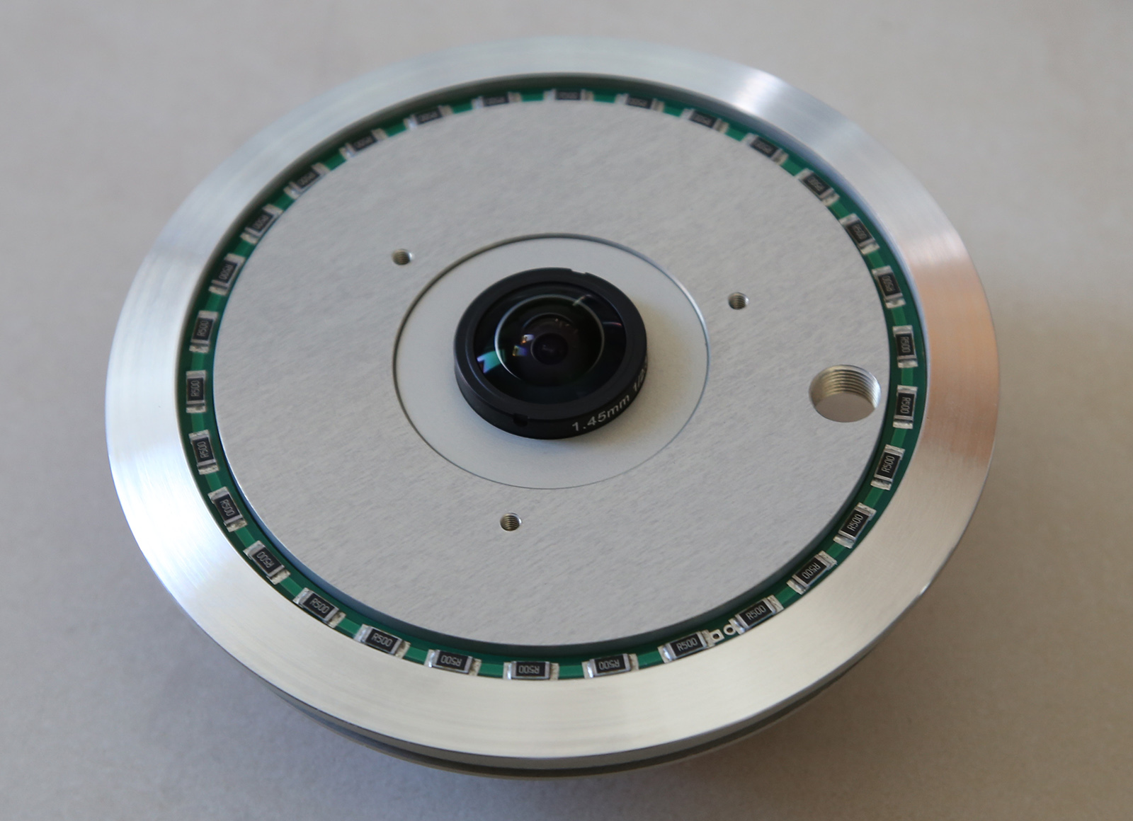

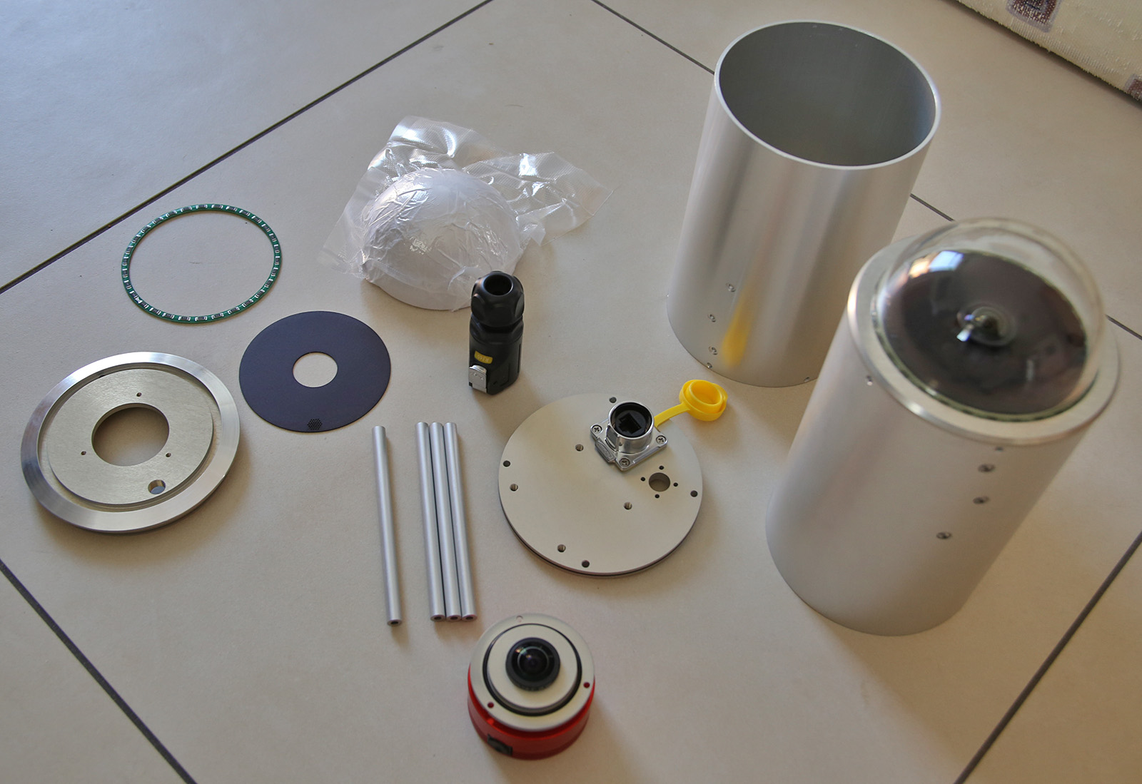

Praktická realizace zatím vypadá takto:
Průměr válcové části je 120mm, kopule je 100mm, celková výška zařízení je 230mm
Jednotlivé díly:
Sestava kamera + objektiv na přírubě s těsnícím kroužkem
Do tohoto dílu se šroubuje zespodu, aby ta sestava kamera-objektiv šla celá v případě potřeby vyndat, vyměnit. Třeba za jiný typ objektivu, kamery.
Shora je pak vloženo do žlábku vyhřívání kopule, vložený a nalepený krycí černý plech proti reflexům a nakonec zatmelena skleněná kopule.

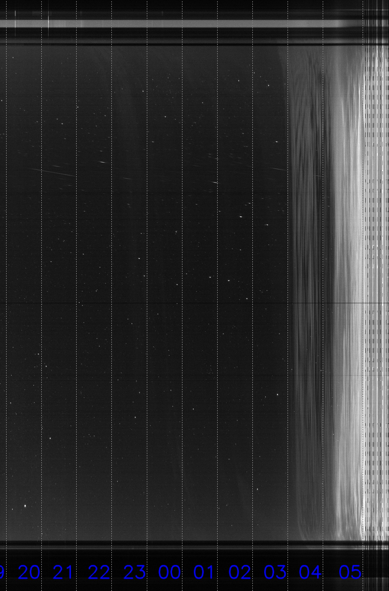

Kreslí to takhle:
Timelapse: http://hvbo.cz/data/uploads/allsky-webs ... 210306.mp4
Single snímek (obloha mizerná, trochu zákal, 8km od centra stotisícového města). Ziskem, gammou i expozicí lze samozřejmě jít výše, ale ne na mizerné příměstské obloze. Respektive ano, pokud je cílem pochytat co nejvíce meteorů i za cenu hodně zašuměného snímku.
Takhle je to s reflexy, když do toho po dobu expozice svítí 100W žárovka.
Startrails za část noci
Tzv. keogram (naskládané sloupce pixelů z meridiánu za celou noc - ukazuje hezky jak se měnil stav oblohy, k ránu mraky)
