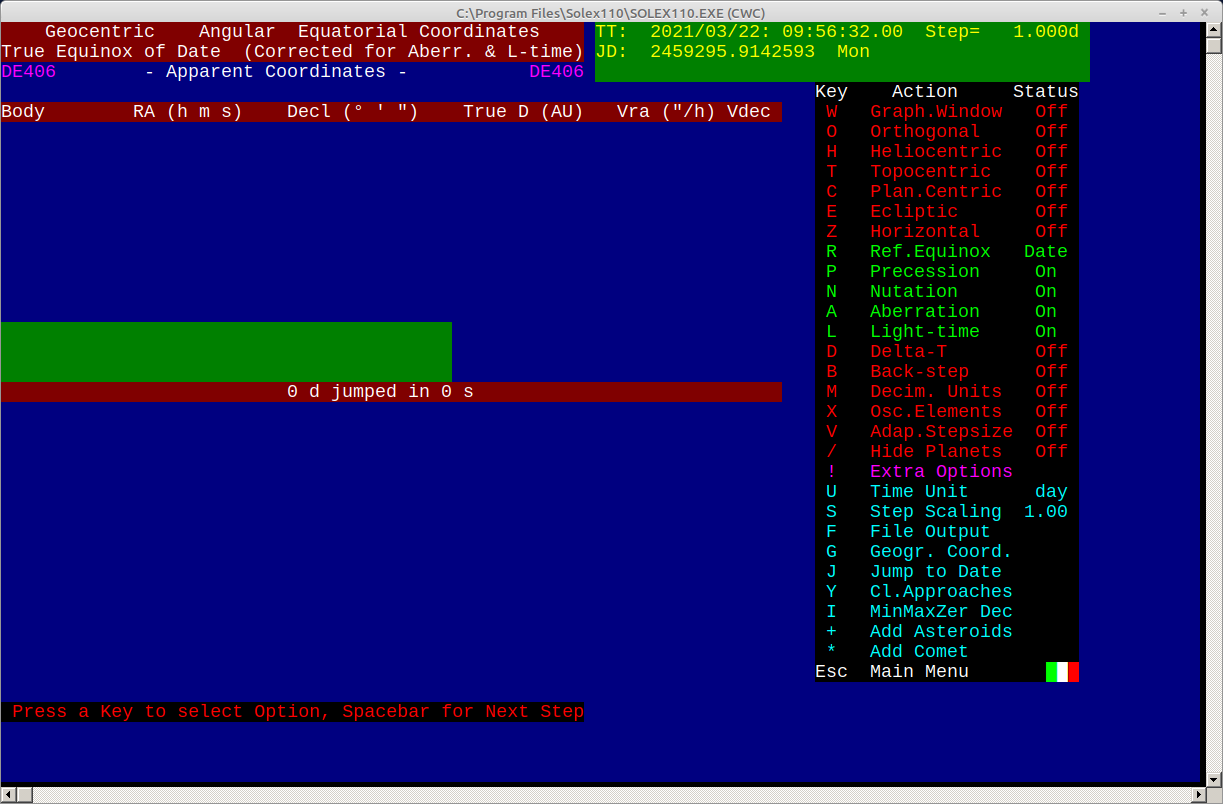

Skusal som rozchodit Solex pod Linuxom cez Wine, ale velmi to nefunguje. Aktualnu verziu 12.1 viem spustit len cez CMD vo Wine. Inak sa to vobec nespusti - ani nic nezobrazi. Starsia verzia 11.0 sa spusta normalne.
V oboch verzia sa vsak nezobrazuju vypocitane suradnice telies. Predpokladam, ze chyba nejaky font. Neriesil niekto nieco podobne? Inak, aj pod win10 je farba pisma nejaka divna - je to vyrazne menej kontrastne ako vo win7.
