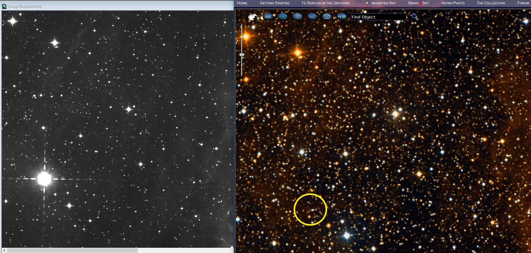

Ani nevím do jakého tématu to zařadit, tak to dávám sem .
Včera jsem fotil Bublinku a stále jsem se divil co je to za jasnou hvězdu poblíž :o . Na NB pro focení mám v Cielu katalog do 15m a na tom místě nic. Doma jsem to porovnával se Sky-map a tam taky nic viz obrázek. Snímek je v Ha a podle jasu odhaduji tak 5-6m . Taky odhaduji, že by to mohla být nějaká jasná Nova, supernova pochybuji? Nevím ani jak hledat co by to mohlo být .
Ty dvě jasné hvězdy nehoře mají kolem 9m.

Příspěvek od Cassi »
Nova Cas 2021, která se již od jara drží na poměrně vysoké jasnosti - https://www.astro.cz/clanky/hvezdy/vyra ... vezdy.html Jasnost ve filtru R 6,7 mag, filtr V 7,5 a filtr B 8,0 mag (noc ze 14. na 15. 9. 2021).

Příspěvek od astar »
Kluci děkuji za objasnění. Tak žádný objev se nekoná :D :D :D . Je zajímavé, že se stále drží na tak vysoké jasnosti .
No spíš budu mít pak problém, protože mám nic moc filtr O3 a něž jej nehradím jiným, tak již může být o hodně slabší a zůstane mi jen tento Ha rozsvícený .
