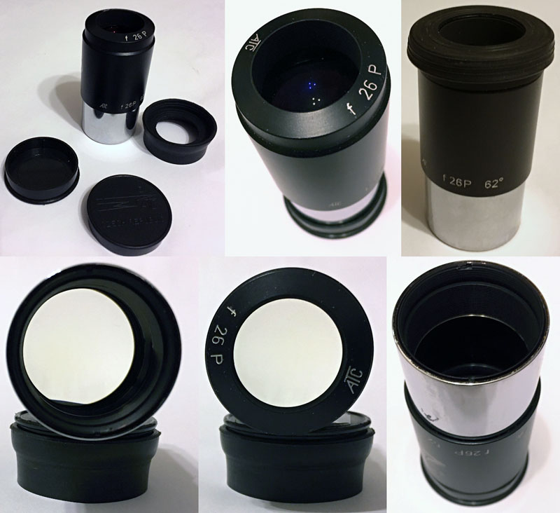

ke své spokojenosti používám ATC f 26 P, ale 62°, připojuji pár obrázků z mobilu. Bez krytek měří 66 mm na délku, průměr je 34 mm. Průměr ohrnuté očnice je 38 mm - binohlavě není problém. I s krytkami a očnicí váží 111g. Vzdálenost výstupní pupily je 17 mm, takže pro obhlédnutí celého pole je potřeba očnici ohrnout a lehce se jí kořenem nosu dotýkat. Správnou polohu oka není potřeba hledat. Nijak jsem ho netestoval ani neporovnával. Používám ho hlavně se SC a MC v podstatě na vše.
Pro pokukování po hvězdách malým zvětšením s binarem APM a refraktory (f/6 a f/7) ale raději volím Panoptic f 19 mm. V porovnání s ATC f 20 P a ATC f 16 Es má neutrálnější podání barev (ATC je lehce do žluta) a lepší kontrast. Hvězdy sice nejsou bodové až k okraji zorného pole, ale jsou to lehce rozostřené kroužky (v ATC čárky), tak je obraz hvězd estetičtější a díky sklenutí pole se jeví prostorovější. Na pozemní pozorování a na Měsíc ale zase volím ATC díky menšímu zkreslení a menší barevné vadě u okraje pole.
ATC f 26P.jpg (107.35 KiB) Zobrazeno 1836 x
