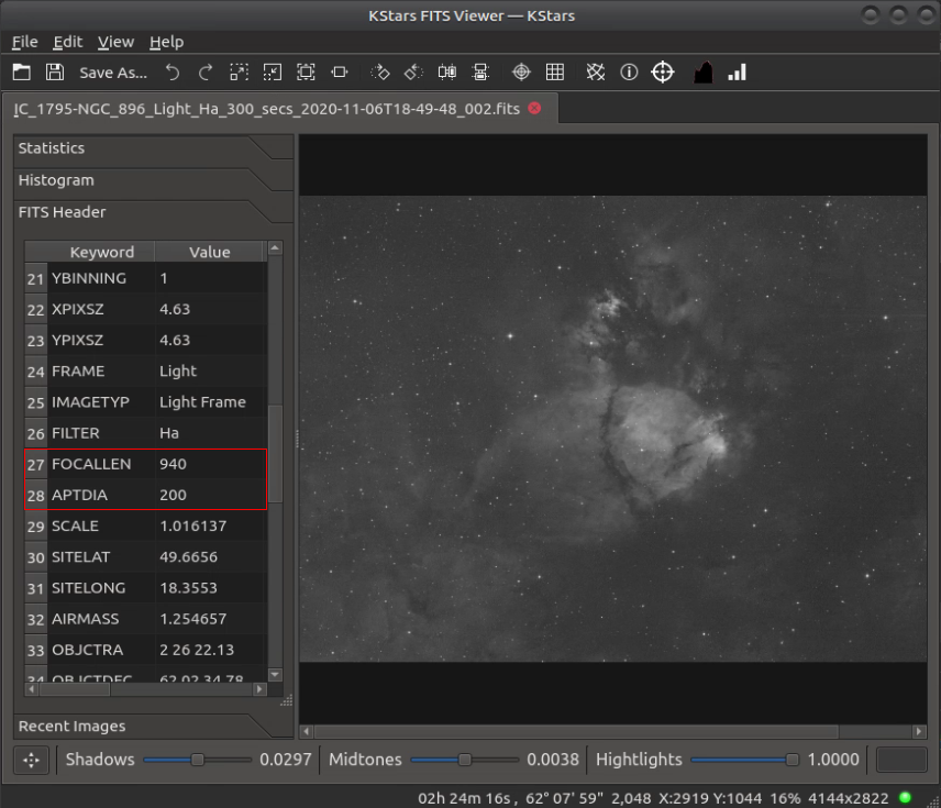

Nevim proc, ale do snimku z hlavniho dalekohledu se mi uklada do FITsu hodnota Focallen a APTDIA z pointeru. Uz se nekdo s tim setkal ? Mam nove nainstalovany OS + KStars a vse kolem toho. Pri "prvnim" foceni po kompletni reinstalaci se hodnoty ukladaly spravne (tedy do FITsu se ulozily hodnoty 940 a 200). Toho problemu jsem si vsiml az ted, kdyz se provedlo automaticke prolozeni montaze a jelikoz pointer nemam uplne sesouhlaseny s foticim dalekohledem, plate solving se provedl podle pointeru a ne podle foticiho dalekohledu. Vysledkem pak, bylo, ze jsem fotil uplne jinou oblast.

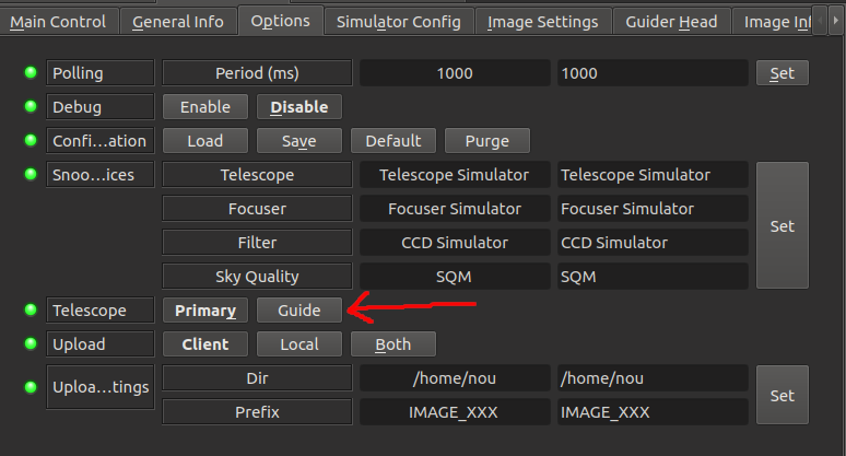

Hej s tymto som sa stretol. Treba spravne nastavit pre kameru na ktorom teleskope ci primarnom alebo guide. Potom samozrejme ulozit konfiguraciu cez tlacitko Save. Mne sa to stalo ked som raz nepripojil guide kameru tak sa mi primarna prehodila na guide.

Diky, uz je to ok.

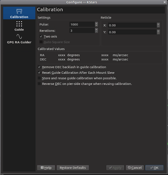

Tady mas info jak to je u mne nastavene. Snad ti to pomuze.

Jo, máš tam Smart algoritmus, ten mi to taky nedělá. Ale můj případ souvisí se SEP Multistar. Už jsem možná našel řešení, ale budu to muset ještě ověřit v terénu. Každopádně díky za obrázky.

A co v realu GPG algoritmus prinese ?
Az se ti podari vyresit ten tvuj problem, dej sem taky obrazky. Ja to pak taky vyzkousim.
