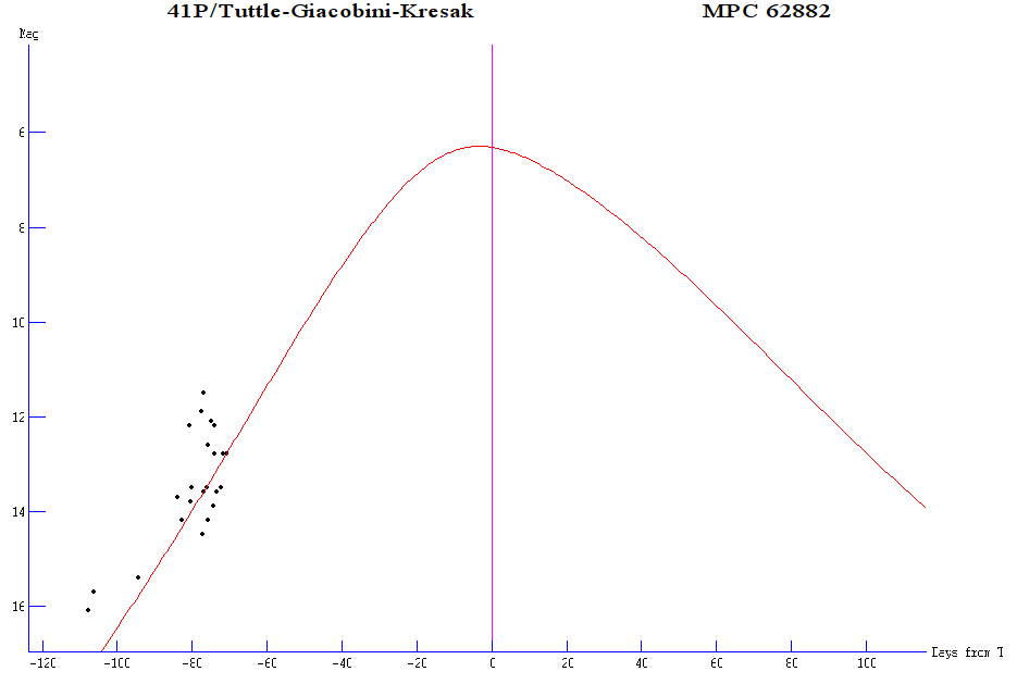

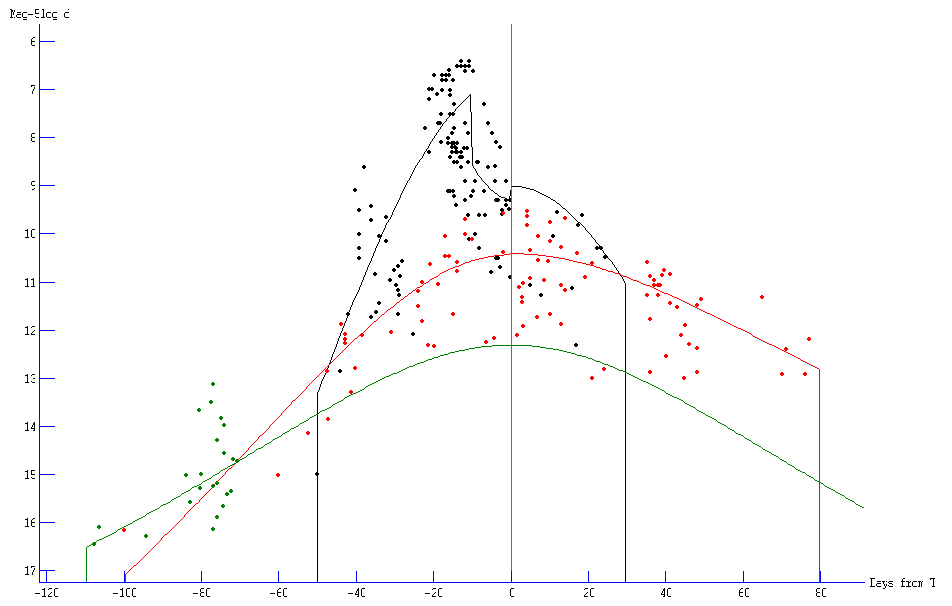

Aktuální vyhodnocení jasnosti komety v porovnání s předešlými návraty (2001 a 2006, v roce 2011 nebyla pozorována), rok 2001 je černou barvou, 2006 je červenou, aktuální návrat zelenou. Zatím to vypadá že se drží podobné jasnosti jako v roce 2006, možná je mírně jasnější.
Screenshot from 2017-02-02 18-16-20.png (12.47 KiB) Zobrazeno 6726 x
Pokud vneseme parametry jasnosti z roku 2006 do současného návratu je vidět že by měla dosáhnout zhruba 6 mag (bez outburstu). Kdyby náhodou došlo k outburstu jako v roce 2001 tak by mohla dosáhnout jasnosti až 1-2 mag :-)

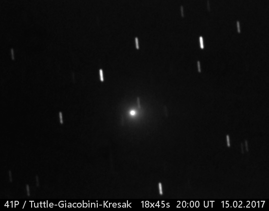

Tak aby bylo vidět, že kometa existuje, tak jeden snímek bez Měsíce - kvůli jasnější hvězdě ( asi 16,5 mag-), jsem radši expozici ukončil po 18 snímcích
