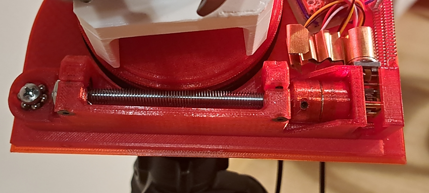

STOLEK M6 dostal závaží a bude čekat na jasnou oblohu.
Šnek s přítlakem, motorem a magnetickou spojkou. Osa v 4 mm kuličkách.

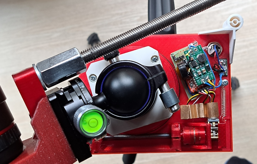

Re: Fotky ze stolku
3xDPS - měnič DC/DC motoru + driver motoru bipolar + deska procesoru.
Krokový motor 10mm s chladičem a převodovkou.

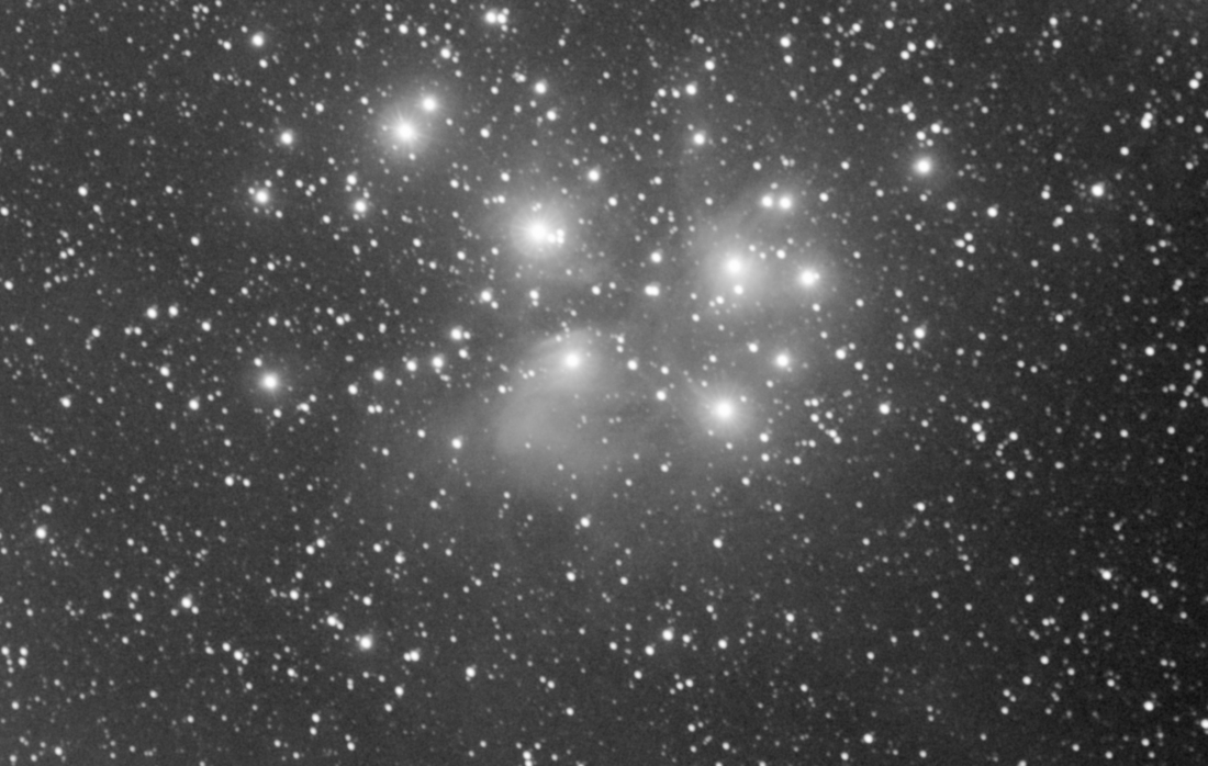

21:03 SEČ M45
STOLEK-M6, ASI178MM, Samyang 135/2, Optolong L Pro, exp. 29s, gain 400, MONO16, bin2x2
100 snímků LiveStack SharpCap. Úprava PaintNet.

Re: Fotky ze stolku
Ta M45 by měla být při 29s s L-PRO filtrem lepší.
Bude to asi tím, že mám, hlupák, celou dobu na ASI178MM nasazený Optolong L-eNhance.

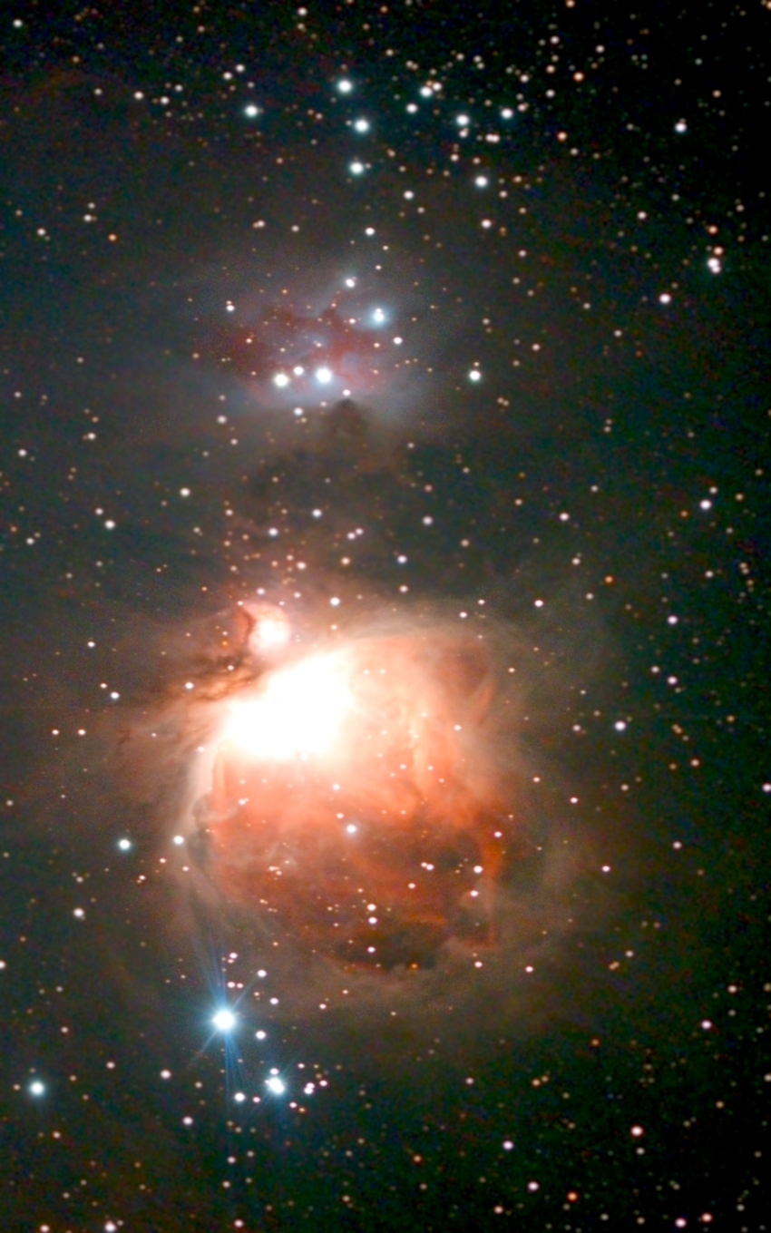

Re: Fotky ze stolku
28.1.2024 20:16 SEČ
M42
STOLEK-M6, QHY5III715C, Samyang 135/2, Optolong L Pro, exp. 16s, gain 115, RAW16
51 snímků LiveStack SharpCap. Úprava PaintNet.
Ta kamera není špatná.
