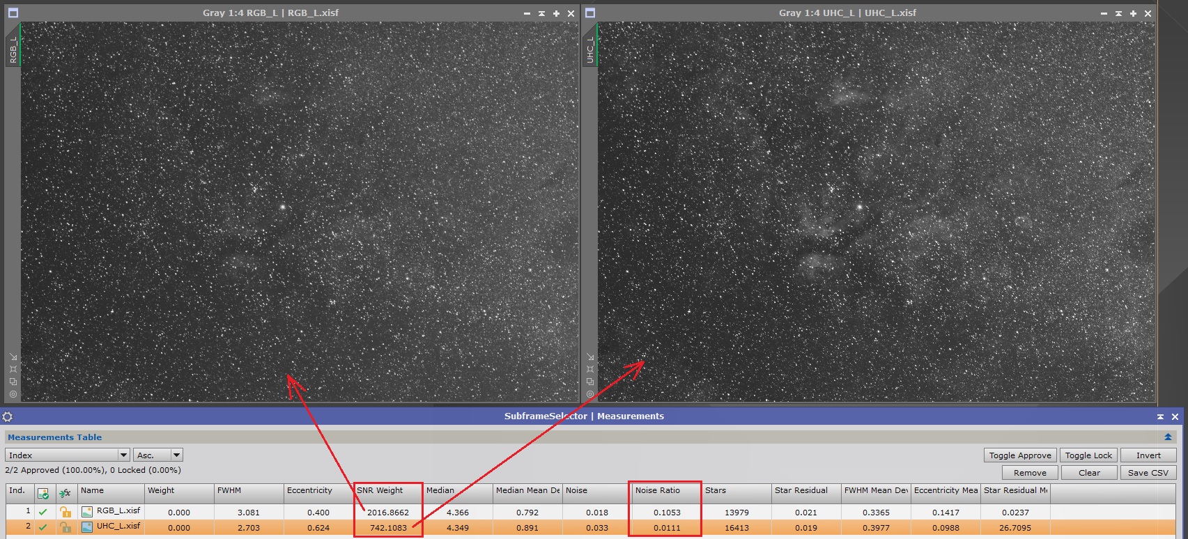

Ahojte,
vie mi niekto toto vysvetliť?
Ľavý snímok je syntetické L-ko vytvorené z RGB snímkov (DSLR) a pravý snímok je tiež L-ko vyrobené z RGB snímkov ale s nasadeným UHC-E filtrom.
Je to zo zintegrovaného snímku, oba majú veľmi podobné podmeniky fotenia - oba cca. 270 snímkov, oba tie isté expozície, ISO, foťák. Ľavá časť bola pri teplote cca 19 stupnov, pravá cca. 6 stupnov. Fotené 2 dni po sebe z toho istého miesta v tom istom čase, čiže aj svetelné podmienky okolo podobné.
Na L-ku z UHC-E časti je významne väčší kontrast (pravá časť), viditeľnosť štruktúr. L-ko z čistých RGB (ľavá časť) je oveľa horšie.
Ale štatistiky zo subframe selectora sú v prospech L-ka z RGB. (Aspoň tak ja interpretujem čísla vo vyznačených stĺpcoch tabuľky.)
Prečo je pomer signál/šum lepší na tom L-ku, ktoré vyšlo z čistých RGB a nie na tom L-ku, čo je fotené s UHC-E?
Znamená to, že subframe selector nie vždy vie, čo je to signál a čo šum? Ale to by potom znamenalo, že váhy z tohoto nástroja sa nemôžu používať bez ďalšieho rozmýšľania do spracovania.
Uvedomujem si, že subframe selector dobre funguje na snímkach vzišlých z rovnakého spôosobu fotenia. A všetky RGB medzi sebou by vyhodnotil správne a všetky snímky fotené s UHC-E by vyhodnotil správne medzi sebou. A že problém bude porovnávanie jabĺk s hruškami - medzi snímkami s UHC-E a bez UHC-E filtra.
Alebo je niekde inde problém?
Pôvodne som myslel, že by som dal RGB snímky bez UHC-E filtra do integrácie s tými s UHC filtrom za účelom vytvorenia umelého L-ka, ale potom som si to rozmyslel, že asi to nie je dobrý nápad - pokaziť si to, ale táto diskusia ma nakopla, či by sa to predsa len nedalo použiť, ale zasa tento pokus mi vraví, že asi nie.
Mýlim sa? Dobre interpretujem hodnoty z Pixi nástroja? Alebo by sa predsa len nejako dalo zlepšiť L-ko vyrábané zo snímok s UHC-E filtrom pridaním snímok bez UHC-E filtra??

mirkovacik píše:Prečo je pomer signál/šum lepší na tom L-ku, ktoré vyšlo z čistých RGB a nie na tom L-ku, čo je fotené s UHC-E?
No filtr část signálu odfiltroval, takže S/N je horší. Ten algoritmus nemůže vědět, co do obrázku patří...
Podle mne nejlepší je složit snímky focené stejným způsobem a pak výsledek "vyrobit" pomocí PixelMath...
