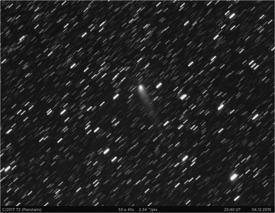

alespoň něco nám ještě chvíli vydrží ;) . Pěkná rychlovka. Snímky komet na jabloneckém nebi s delším ohniskem se mi líbily víc.

Byla to spíš zkouška. Pro fotometrii komet to má optimální měřítko. A chtěl jsem si ověřit, jak daleko za daných podmínek jsem schopen detekovat ohon. Delším ohniskem bude koma větší, nejsem si jistý, jak dlouhý bude ohon. Zatím by se mi do zorného pole vešla. Ale u komety nehrozí moc nějaké další detaily, zatím to, co seeing v zimě ve městě bude dělat, je celkem jisté. A bude se muset snímek zmenšit, aby se na to dalo koukat. Ale ano, malé komety jsou stále v plánu pro delší ohnisko- tady stále testuji možnosti RASA 8" ( taky pro případ, že by se objevila obří kometa :) )

Včera sa vyjasnilo, napriek opačnej prepovedi, tak so chcel túto kométu znova skúsiť. No podmienky hotová katastrofa, Vlhkosť vysoká. na zrkadlách rosa, a nie a nie sa jej zbaviť. Temperovanie trvalo nekonečne, no nakoniec som spustil expozíciu. Radosť netrvala dlho, začala sa dvíhať hmla a pozorovanie končilo. Nakoniec som z toho naškrabal 21 expozícii po 120 sekundách. Hoci výsledok je biedny, no i tak vidno, že kométa stále zjasňuje, a aj chvost sa predlžuje. Takže všetko je OK. https://astronomia-je-moje-hoby.estrank ... -2019.html

feromich píše:Včera sa vyjasnilo, no podmienky hotová katastrofa, Vlhkosť vysoká. na zrkadlách rosa, a nie a nie sa jej zbaviť. ... no i tak vidno, že kométa stále zjasňuje, a aj chvost sa predlžuje. Takže všetko je OK.
S ohledem na podmínky pěkný záběr. Kometa zjasňuje, ale počasí je proti :(
Je vidět, že světelnost f2 má své výhody. Jaký reduktor jsi použil ? Mám podobnou sestavu, newtona 12" f4 a Atik 414 mono ;) .
feromich
Příspěvky: 417
Registrován: 01. 10. 2006, 22:36
Věk: 65
Re: C/2017 T2 (PANSTARRS)
#22
Příspěvek od feromich »
Možno, je to scestné, no pre skúšku som kúpi reduktor ohniska v Supre za 750 Kč http://www.supra-dalekohledy.cz/redukto ... 18048.html . Keď som ho nasrutkoval do ,,Nosa kamery" vykresil pole ako tak v N 250/1200. No v N 304/1200 to nestálo za nič. Preto som vyrobil redukciu priamo do upínacieho priemeru Atiku / teda 42x0,75 mm/ s vnútorným závitom M28,5x0,5 mm pre reduktor, a je po problémoch. Obraz je dobrý aj f4 aj v f5. Nie je to špica za niekoľko sto euro, ale funguje to dobre a to mi stačí.A dokonca sa dá namontovať na karusel, a zaostrenie postačuje a dá sa použiť aj na farbu.
Beda
Příspěvky: 2397
Bydliště: Kaliště u Ondřejova
Věk: 82
#23
Příspěvek od Beda »
rozumím tomu tak, že jsi reduktor 0,5x umístil těsně před snímač ? Foto komety dokazuje, že je to s dvouminutovými expozicemi dobře funkční ! Díky.

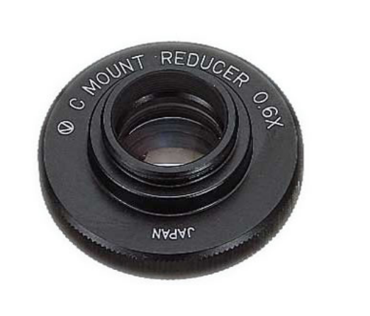

díky Fero za detailní upřesnění. Zajímavé pro všechny, kteří potřebují jednoduše a levně zkrátit fotografické ohnisko newton systému s menším snímačem.
Jinak kdybyste někdo narazil na starší reduktor VIXEN, typ 3772, 0.6x, neváhejte a kupte. Má perfektní optiku se třemi elementy navrženou pro 1/2" čipy. Objímka má dva závity - C mount a T2 (M42x0.75). Bohužel se už nevyrábí :( :
https://astromart.com/classifieds/astro ... r-06x-3772
Vixen C Mount Reducer 0,6x.png (178.78 KiB) Zobrazeno 4631 x

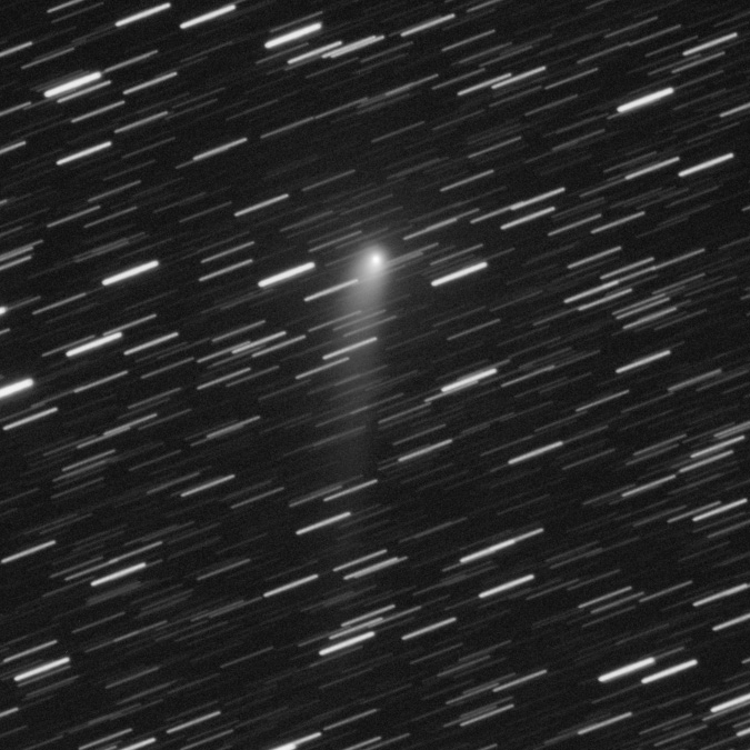

Kométa z dnešnej noci, fotené v čase od 18:33 do 20:17 (23 x 240 sec). Rozmer obrázka je približne 30' x 30', S je hore.
