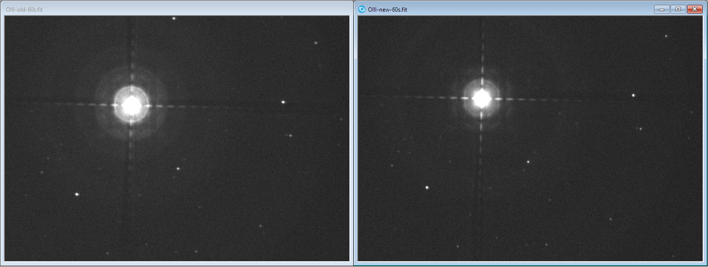

No, u mě ale ta OIII tak tragická není.
Vega má 0 mag. Altair 0.77 mag. tedy 2x slabší.
Ale ty máš 250-ku a já 400-ku (oba f/4) tedy mě svazkem na stejné hvězdě teče 2.56x více fotonů.
Se započítáním o 0.77mag slabší hvězdy je můj tok 1.28 násobek tvého (ignoruju spektrální třídu a QE kamery, to bych zabřednul do nehezkých výpočtů)
Zkusil jsem to stretchnout nelineárně, s gamma=0.3, ale ty reflexy jsou podstatně umírněnější než u tebe. A to i u toho původního OIII filtru.
To vypadá, že to výrobce nemá moc pod kontrolou, a i nadále to bude slušná loterie :-( Hlavně u toho prokletého OIII filtru.

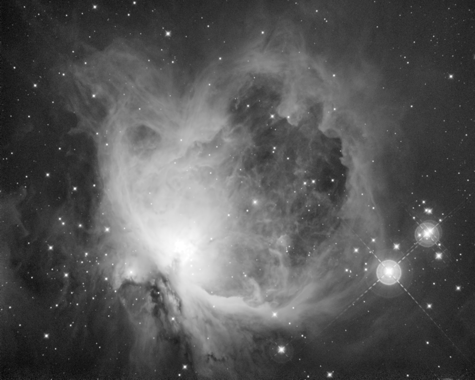

Bohužel ta OIII mi taky děla halo . Ha nic a na OIII jsou vidět u jasných hvězd … viz foto níže (foceno na APO 130 + asi2600mm z Prahy). 2x2h po 10ti minutách .

Ještě jedna ukázka . Jen pro zajímavost, je tam na těch reflexech vidět vinětace korektoru. Je to obráceně, protože k zobrazení dojde vlastně až za ohniskem. To bude pěkná rachota to nějak solidně eliminovat :( .
Po složení jen autostreč.

No tak to je opravdu mizérie :-( To bych si nechal vyměnit za jinej kus, protože tohle je snad i horší než ten můj původní.
