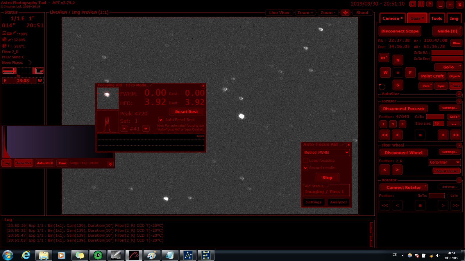

Pouzivate v APT funkci automatickeho doostrovani? Ja s tim celkem bojuju..Vzdycky nastavim na vyrezu 1:1 nejakou hvezdu s FWHM kolem 3-5.
KDyz ale spustim sekvenci k doostreni, tak treba prvni 2-3 expozice FWHM klesa, nasledne spadne na 0 a ackoli se kotoucky hvezd meni, udaj FWHM po snimku chybi..A kdyz uz to konecne dobehne do konce, tak si obcas nastavi hodnota focuseru, pri ktere parametry FWHM a HDF stejne nebyly nejnizsi..
Skonci to tak, ze musim vzit bathinovku a doostrit to podle ni. Zkousel jsem v parametrech zmenit aby ostril podle HFD, ale chova se to podobne. A obcas to funguje bezvadne..nenapada nekoho, v cem muze byt problem, pripadne jakou hvezdu vybirat, aby se AF tool chytil hned na prvni dobrou?
DIky
Re: APT - Astro Photography Tool
Napsal: 02. 10. 2019, 09:05
od hades
Měl jsem s tím ty samé problémy, co tu popisuješ, tedy ještě v době, kdy jsem APT používal. Po čase jsem to vzdal a, jak už jinde radil Milan, na tyto automatické funkce se nespoléhám. Ono se totiž FWHM nebo HFD mění se seeingem, a to dost podstatně a tyto algoritmy si s tím nedokážou poradit. Jako dá se tam nastavit tolerance, ale to by jsi ji musel měnit pokaždé podle aktuálního stavu seeingu.
Mě se osvědčilo (v Ekosu, ale na použitém toolu nezáleží) pustit sekvenci automatického ostření, sledovat, jaké hodnoty to ukazuje a pak si vybrat tu nejlepší. Následně nasadím masku a udělám několikavteřinovou expozici a zkontroluju paprsky difrakce. Když se mi nelíbí, tak nastavím fokusér na další nejbližší dobrou hodnotu a proces zopakuji. Je to pracné ale funguje to
Napsal: 03. 10. 2019, 23:47
od nosuh
Tak jsem si psal chvilku se "suportem" APT a ten mi na moje dotazy odpověděl asi takto - don't touch the focuser for several exposures and see how HFD varies. if it is something like 0.1, 0.2 try to set threshold as 0.3 - to vse v lifeview modu s expozicemi cca od 5s vyse a koukat jak se meni hodnota HFD ( je pry lepsi používat HFD, je spolehlivejsi) . Podle toho nastavit treshold v setings a pak by to mělo jet jak ma..pokud to pry spadne hned na 0, tak bud dat jasnejsi hvezdu, nebo zvýšit ten treshold. Kazdopadne pracovat v HFD modu..
