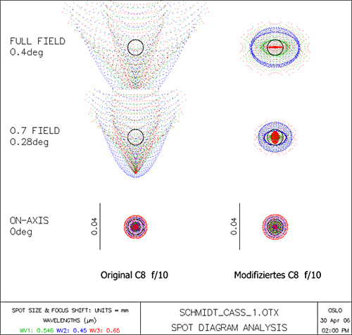

MilAN píše:to Sirius : ........" Prodávaný systém není optimalizován na minimum vad, ale na tu kompaktnost. Zbytek dnes řeší ACF tvarem zrcadla, EDGE HD potom vloženým členem, ( původní Meade ani Celestrony nijak ). Jak dalece jsou které vady potom korigovány, bych nechal na povolanějších.
Je to bohužel tak. Kompaktnost zvítězila :( . Stačí se ve starých Sky a.Telescope podívat na inzeráty, jak dlouhé byly úplně první SCT od Celestronu. Dle fotek tubusu odhaduji zhruba o polovinu delší. Kdy se to "zlomilo" do dnešní formy se mi nepodařilo vysledovat, ale je to určitě škoda. Oddělení korekční desky od sekundáru a její posunutí, které zmiňuje Sirius, u nás minimálně jeden amatér ( v Brně ?) realizoval s výbornou korekcí komy. (viz příloha).
V r. 2006 matematicky zpracoval a úspěšně prakticky realizoval Dr.Michael König. Srovnání spotdiagramů vychází jednoznačně ve prospěch prodloužené verze. V odkaze vzorečky, grafy ale i fotky z praktické realizace.: http://www.astro-images.de/instruments/ ... ctmod.html
Spotdiagram porovnání klas. SCT vers. Upgrade.jpg (11.24 KiB) Zobrazeno 3316 x

U navrhování optických soustav je to boj délky a kvality . To že komerční CST nejsou dobré , to vím už mnoho let , proto jsem se na to ptal . Při poloze desky těsně před sekundárem a prodlužovacím faktoru 5 ,kulových plochách , tak mimo osové vady nebudou dobré . Zůstane koma a sklenutí . Posunutím deky dopředu , se dá odstranit koma , ale stig. a sklenutí zůstane .
To SIRIUS_758
Tuto soustavu znám taky již mnoho let pod názvem "beckerův" systém. (nevím jak se to správně píše a jestli je to správné pojmenování ? ) Už jsem tady o tom psal .
http://www.astro-forum.cz/viewtopic.php ... 79#p222479 příspěvek č.6.(přikládám parametry v OSLO) ,
ale koukám, že obrázky jsou v pr..... Tak to vložím znova , porovnání soustav . Obrázek již nemám , tak jsem to musel vytvořit znova.
Odleva :
parabola 200/2000
Cass 200/2000
RCH 200/2000
SCT 200/2000( sekundár na desce)
SCT 200/2000( deka cca 1,7x dál než sekundár)
SCT 200/2000 ( sekundár na desce ,hyperbola sekundár)
Anastigmát 200/2000 ( deka je cca 1,3xf daleko, použití při velkých světelnostech ne 1:10 )
